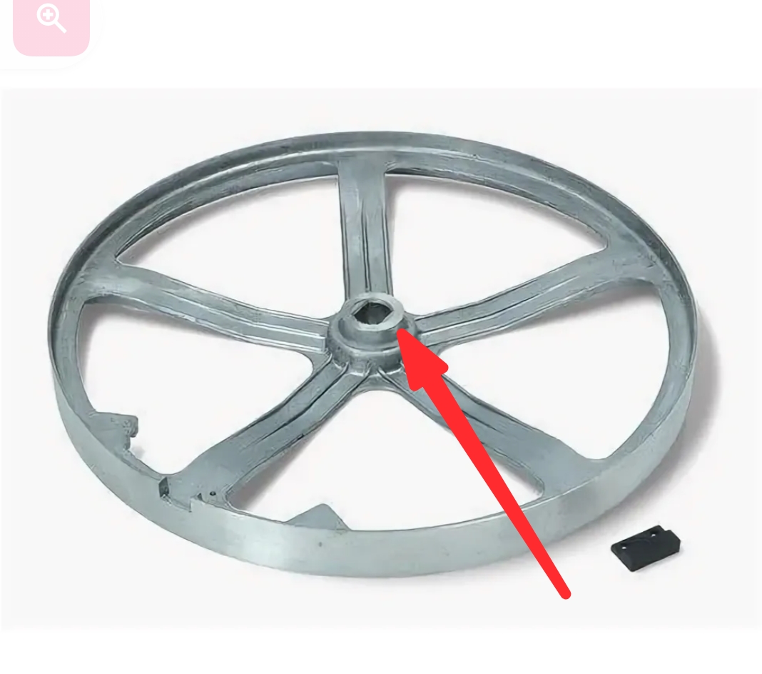

И по той же причине барабан с валом пополз по оси внутрь (враскачку).
Внешний подшипник запрессовывается в бак до упора в бортик втулки.
Screenshot_20250612-153340шкив на валу садится и затягивается так, чтобы между плоскостью по стрелке был минимальный зазор до внутренней обоймы внешнего подшипника вплоть до нуля, но без на тяга по оси на обойму.
Как может "ползти" ось на примерно 5 мм (приблизительный зазор бак-барабан) мне не понятно. Мне понятно, что если барабан перекошен из-за лопнувшего луча, что зазор может быть скажем 1мм.
Поэтому и был логичный вопрос о величине соевого люфта.
То, что вы чего-то не понимаете совсем не означает, что этого не может быть.
Зато вам была абсолютна понятна причина потёртости на баке, вы даже смешную картинку нарисовали. И это при очевидно живых подшипниках на фото и информации ТС о том что барабан при прокручивании никаких звуков не издаёт. Так себе диагностика...
Я всего-лишь хочу (уже в очередной раз) указать вам на то, что ваши предположения имеют разлёт плюс-минус километр и далеко не всегда являются верными. А подаёте вы их как истину в последней инстанции.

BV написал 12.06.2025 в 09:48
Какая величина осевого перемещения в мм?
Сейчас уже не померить, но миллиметров 8-10.

BV написал 12.06.2025 в 13:01
Если новая крестовина оригинал, и вал имеет те же размеры.... Вопрос открытый...
Да, открытый, я свои слова обратно беру. Мне тоже интересно что тут произошло, поэтому проект и не закрываю. Буду дальше чинить. Жена уже говорит, "достал ты со своей стиралкой" ) Но я узнаю в чём дело. Подозреваю, что когда всё заменю, всё равно что-то будет не так, и вот тогда выяснится, что конкретно. Бывали такие случаи в жизни. Опыт подсказывает, что надо копать дальше и глубжее.
Сообщений: 138777
12.06.2025 в 18:12:20
DLG700 написал 12.06.2025 в 18:02
Ого!!!! Это запредельно много.
