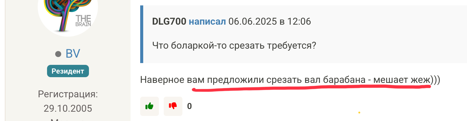

Именно поэтому я советовала его просто распилить и удалить. Но как всегда вмешались юмористы: IMG_2449Сейчас, с позиций сегодняшних рассуждений - ты сам как считаешь - стоило его сбивать или проще было расколбасить?
