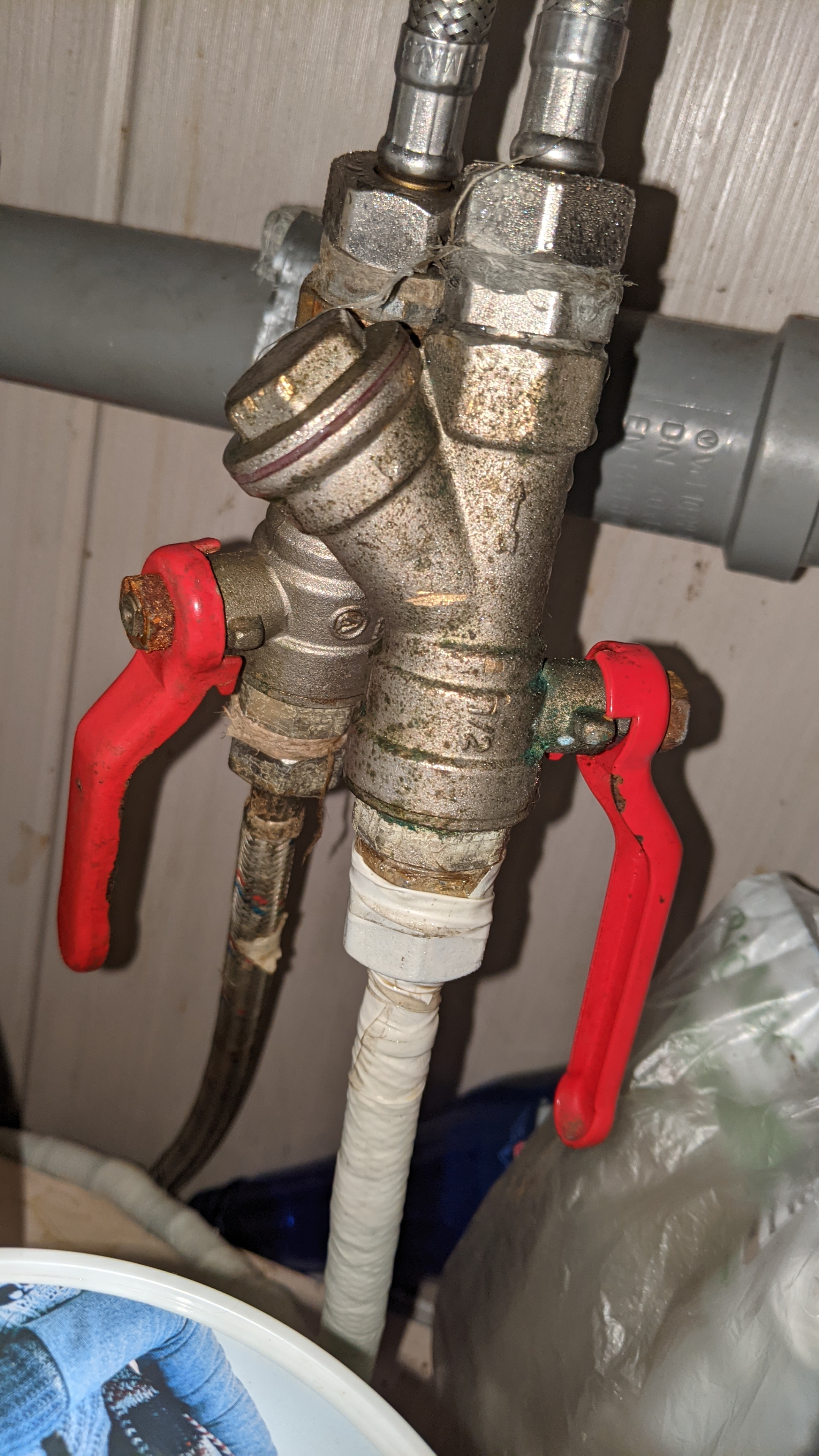

master.msk, у меня просто на кухне идут счетчики, потом от них метра 2 подводка гибкая до смесителя у мойки, там краны с фильтрами грубой очистки и от них гибкая подводка к смесителю.
Можно поставить или прямо после гибкой подводки смесителя, которая в комплекте к нему шла, или через 2 м сразу после счетчиков в кухне. Как логичнее и практичнее будет?
PXL_20250607_122802253 я так понял, что если обратный клапан такой формы 22211то внутренняя резьба с двух сторон и при моем подключении (если подключать сразу за подводкой гибкой смесителя к кранам) то нужно еще по два переходника (с двух сторон с внешней резьбой) к ним с обеих сторон? Сейчас в кранах стоят по одному (вкручиваются в краны с одной стороны, а с другой на них накручивается подводка гибкая). Нужно еще по штуке таких купить и поставить между подводкой и клапоном, да?
а этих клапанов с внешней резьбой нет? при моем соединении логичнее было бы такой взять, наверное?
