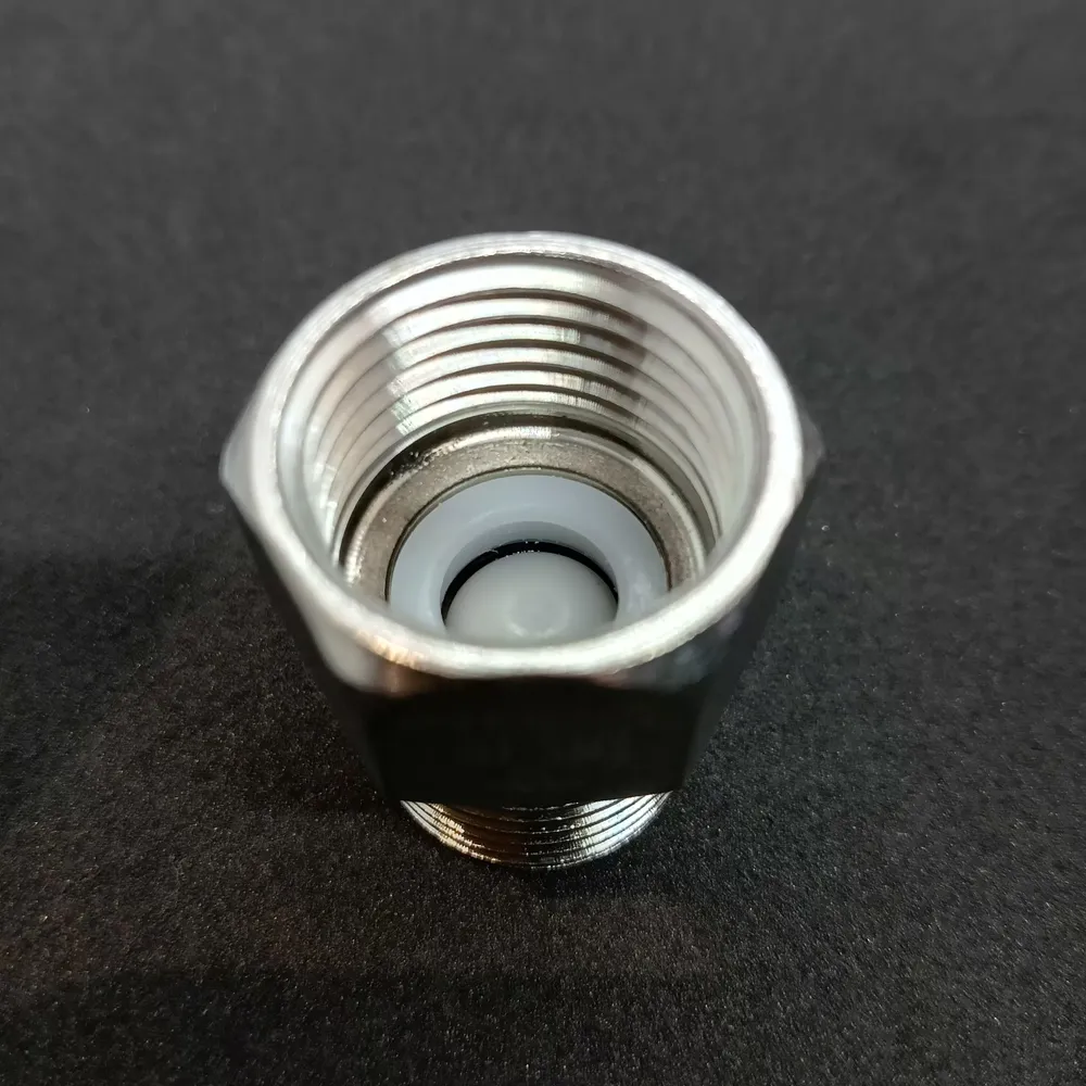

см что у ТС в комплекте должно быть. Ошибка?
Не ошибка, в комплекте на фото всё в порядке, но в комплекте автора их в комплекте не оказалось.
BV написал 08.06.2025 в 18:59

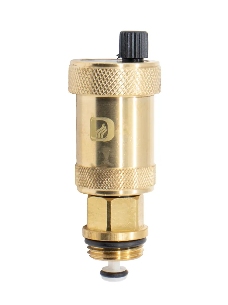

Отсечные для воздухотводчиков - знаю и понимаю что они открываются вворачиванием воздухоотводчика.
По ссылке ОТСЕКАЮЩИЙ КЛАПАН https://ozon.ru/t/VJ3at1K приведённой топикстартером и вами как раз такая штука.

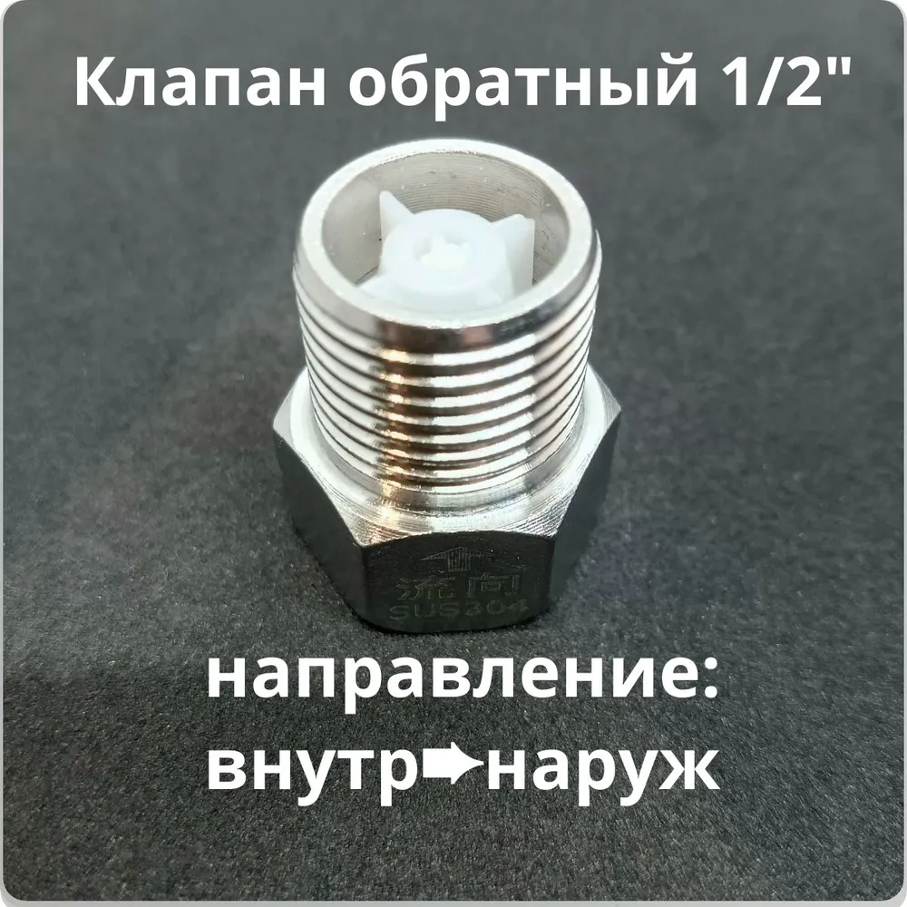

Такой на на фото автора темы, в комплекте со смесителем, приводил ссылку выше, например (бывают комплектами по несколько штук): https://www.ozon.ru/product/klapan-obratnyy-1-2-kompakt-vnutr-naruzh-1201632258/
Естественно, поэтому - через удлинитель - это очевидно.
Удлинитель не сделает из отсечного клапана - обратный, будет постоянно открыт, картинка выше уже была: image
Чтоб не думать - проще обычный ОК ВР-ВР по месту чтобы меньше лишних ниппелей не ставить.
Можно и так, но можно купить просто именно ОК (а не отсекающий клапан по вашей ссылке), ссылка выше была:
imageimage https://www.ozon.ru/product/klapan-obratnyy-1-2-kompakt-vnutr-naruzh-1201632258/

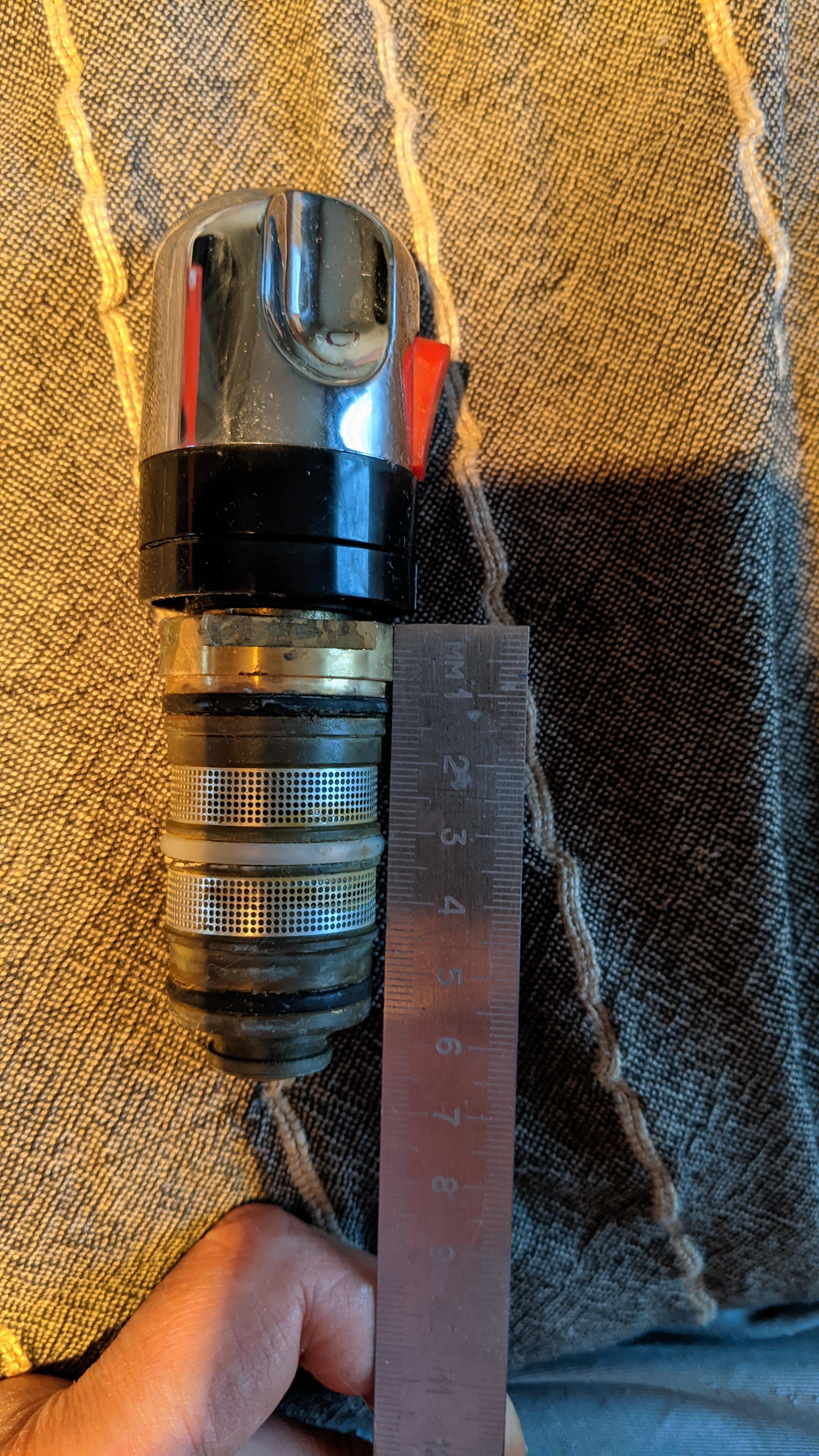

В смесителе ESKO TERMO TR519 с термостатом не очень удобно, что при регулировке температуры даже если поставить ручку вывернуть на максимум холодную, не нажимая кнопки ограничителя, всё равно идет немного подмес горячей воды, то есть если хочешь набрать питьевую холодную воду, чтобы в ней 100% не было примеси горячей, то приходится каждый раз крутить ручку до предела, потом нажимать кнопку и чуть-чуть еще дальше крутить. Пару раз сделать это, конечно, не проблема, но когда это делаешь по 30 раз в день начинает бесить..
У меня в другом смесителе для душа с термостатом там просто внутри ограничительное кольцо со ступенькой и его можно сдвигать или вообще снять (я, кстати, снял там его).
Но там оно просто с картриджа снимается. А здесь картридж объединен с ручкой и снимается вместе с ней, да и продается вроде в таком виде сразу. Ручку снять у меня с картриджа не получилось. Возможно, она не съемная.
PXL_20250502_165559204 Никто не в курсе снимается она или нет?
Хотелось бы самому или как-то отрегулировать температуру ограничителя, чтобы достаточно было просто увернуть ручку на максимально холодную, не нажимая кнопки и не прокручивая еще дальше, или вообще снять ограничение, чтобы крутить просто до полной блокировки горячей.
При вращении в сторону холодной ни каких кнопок нажимать не надо. Если идёт подмес на холодной в упоре, то возможно не исправен элемент термостата и требует замены.
nifty5 написал 13.06.2025 в 21:18
Ручка стягивается или есть винтик под крышечкой с торца.
Вам решать, можете попобовать и без ограничения.
