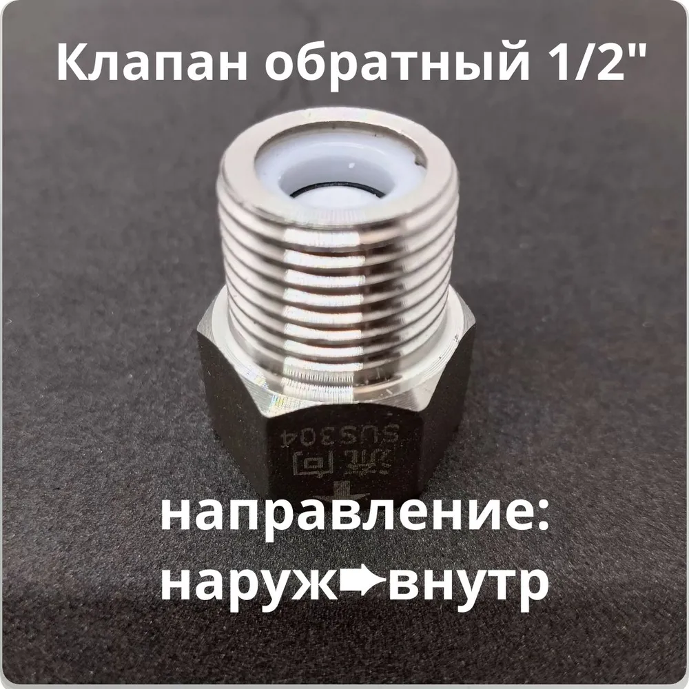

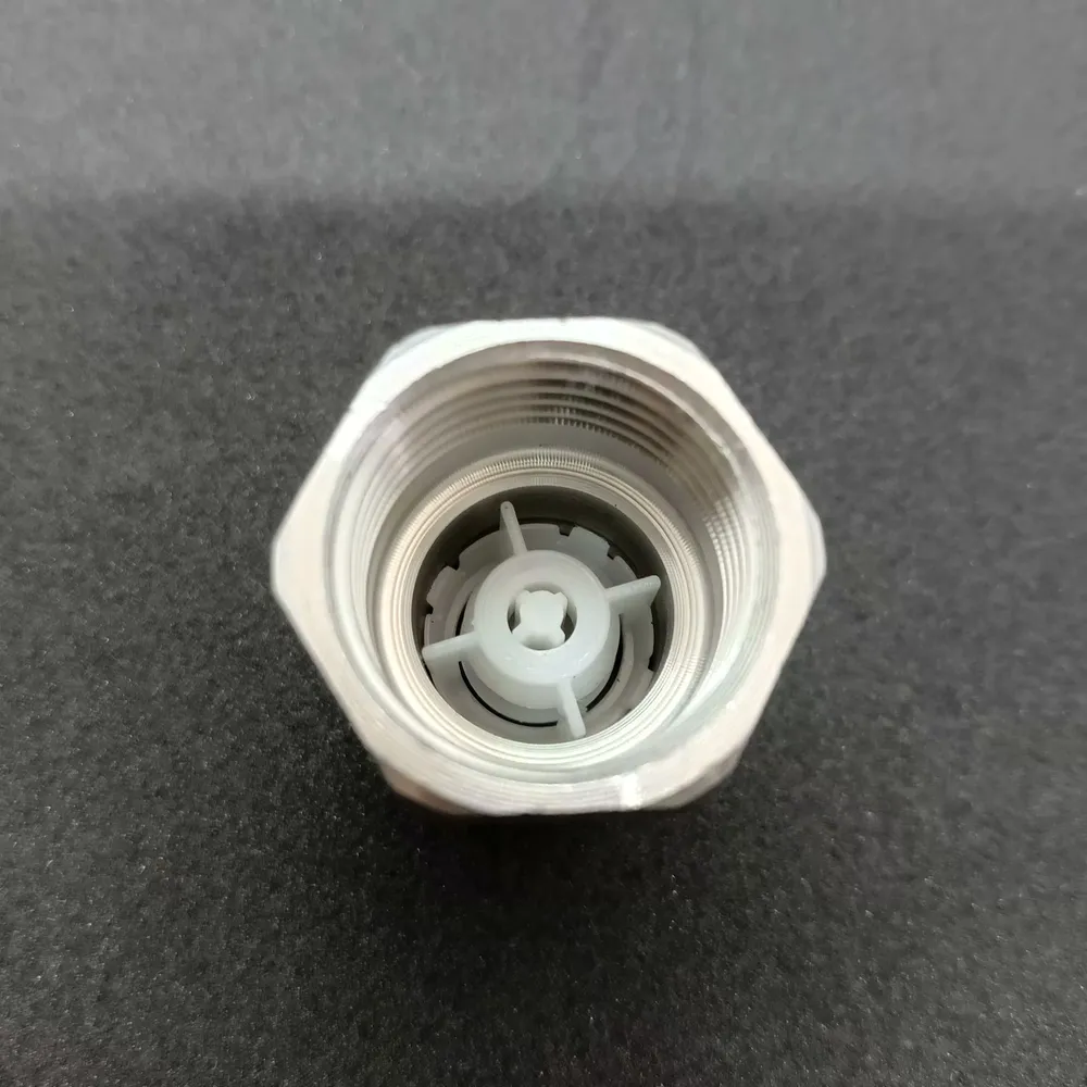

Топикстартеру нужно это и нужно уплотнять по резьбе со стороны внутренней резьбы, шлан уже уплотняется прокладкой (внимательно смотрим на стрелочку, бывают с обратной стрелочкой):
imageimage https://www.ozon.ru/product/klapan-obratnyy-1-2-kompakt-vnutr-naruzh-1201632258/
Например, НЕ ПОДОЙДЁТ (стрелка и ОК в другую сторону - вода не пойдёт в кран): imageimage
