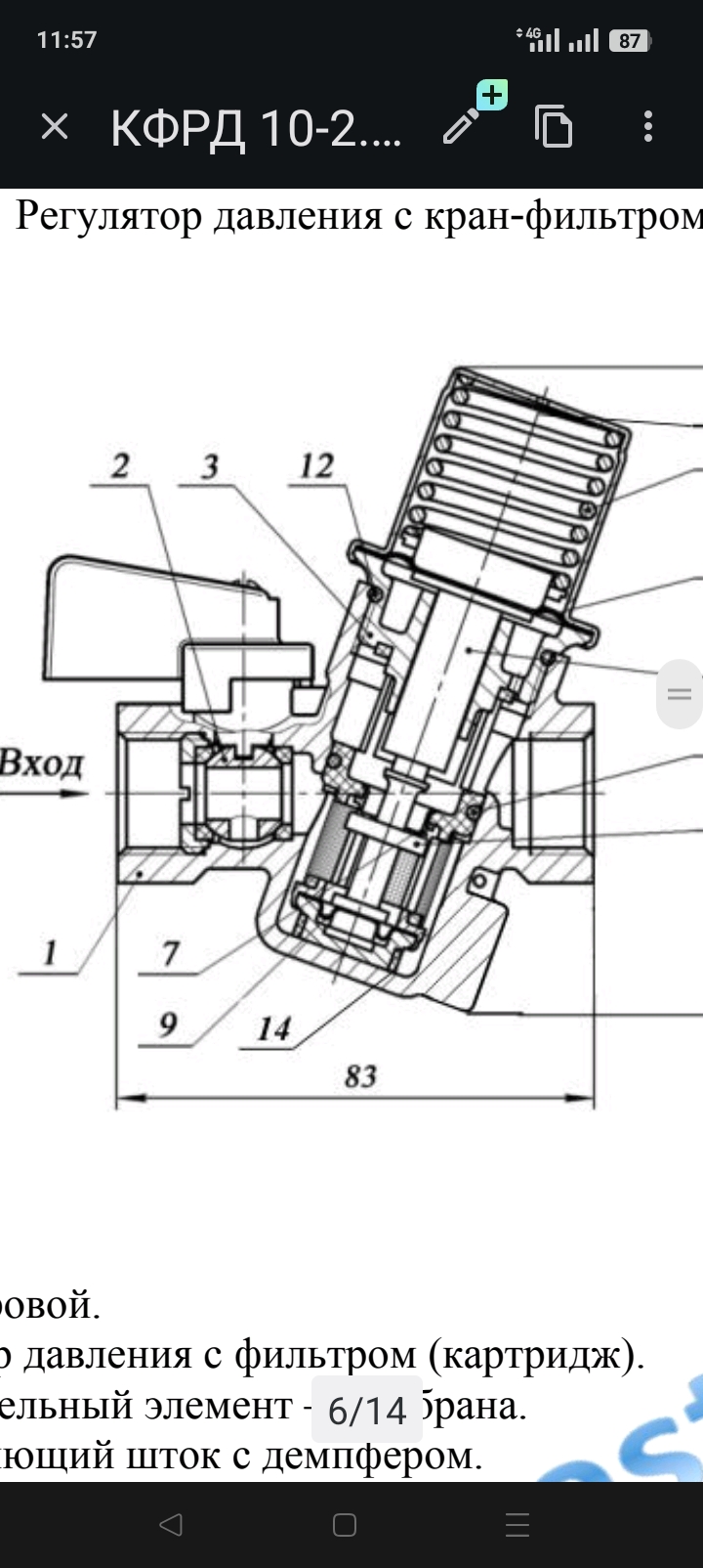

Имеется квартира в "новостройке" 2016 года. Изначально застройщик поставил туда КФРД от Valtek. Проблемы с ним начались через полгода-год: заклинивало механизм редуктора, и давление падало почти до нуля. Приходил сантехник из УК и перебирал его по гарантии. На 3 или 4 визит пришел и предложил заменить эту ##внину на отдельно кран, отдельно ФРД. Я согласился, он всё сделал. Казалось бы, проблема решена. Потом съехал к жене, а эту квартиру сдавал. Сейчас квартиранты съехали, я пришел и вижу картину: манометр показывает 4 атм, но при открывании крана давление падает до нуля, а из крана течет струйка со спичку. Видимо, опять закисает редуктор. Иду в УК, а там мне заявляют: "Похоже, что это вы сами переделали, это не наша ответственность. Есть бумага о том, что мы меняли? Нет? Ну, раз ничего не докажете, то покупайте новый ФРД и меняйте сами или платите за замену." Сантехник сказал, что можно поискать отдельно "голову", чтобы заменить только ее, но как-то боязно мне делать франкенштейна... Так вот, господа хорошие, что посоветуете сделать? Мне очень хочется найти снова КФРД, чтобы вернуть это в ответственность УК. Да, придется нарастить трубу, но я предпочту один геморрой сейчас, чем много геморроев - позже. Как думаете, насколько это реально? Или единственный выход - менять этот ФРД на аналогичный от другой "фирмы"? Бывают вообще такие хреновины, которые не закисают? Или может быть вообще дело в засоренности фильтра в нем и его можно почистить? текущее состояние image

MACTEPshttps://ozon.ru/t/hwmtAXZ Похоже ,что у вас кфрд от ТВЕСТ, только почему-то без ручки на кранике и шток не торчит. Хз, но Мб краник этот прикрыт. Кфрд разборный картридж меняется. Есть у них на сайте полная инстр. Я его когда-то рассматривал к покупке, но решил поставить калеффи.

марс написал 14.06.2025 в 11:43
шток не торчит
Кстати, и не должен 1000015586

MACTEPs,  Похоже ,что у вас кфрд от ТВЕСТ, только почему-то без ручки на .....
Да, это он. И, похоже, модель без крана. Картридж попробую выкрутить (если верить инструкции, то это делается руками, без инструмента), может быть и поменяю картридж, хотя цена в 2300р кусается.
Какой КФРД посоветуете на замену в случае, если фокус с картриджем не удастся?

MACTEPs,  У вас там места много поэтому поставить можно всё, что пожелаете. Темы здесь уже были. Правда, было бы интересно узнать у съехавших квартирантов, как они добывали воду). И если вдруг удастся разобрать этот РД, может быть ничего и менять не надо. Только поставьте метки, чтобы потом закрутить правильно. Посмотрите, что там вместо крана стоит может сетка и проверьте как льёт вода без внутренностей. Я бы ещё связался с ТВЭСТом, почему на корпусе написали КФРД, a по факту ФРД. Может это подделка. Или первые партии так шли, тогда требуйте бесплатно новый за обман. Не вы же писали на корпусе "кфрд".
