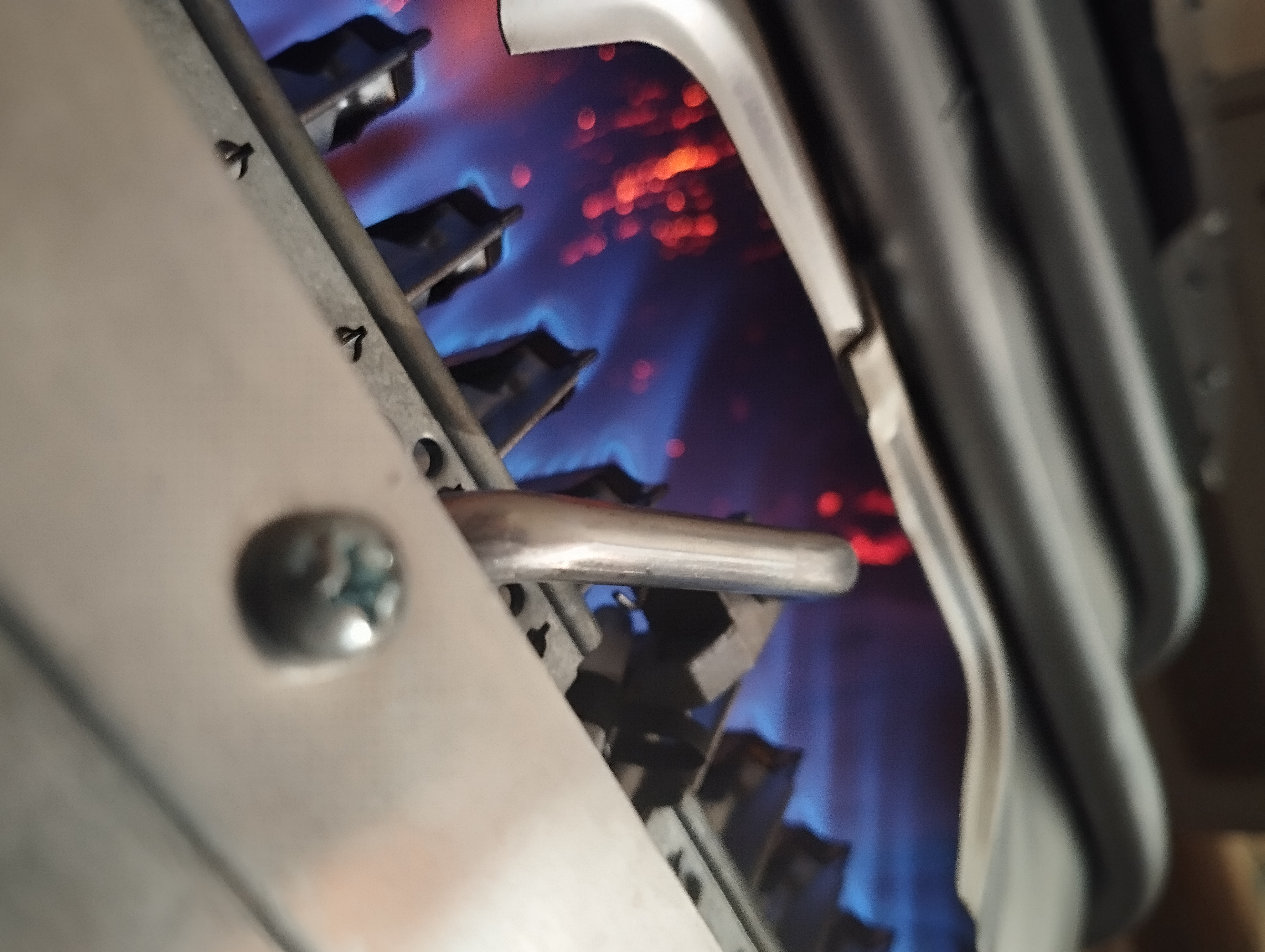

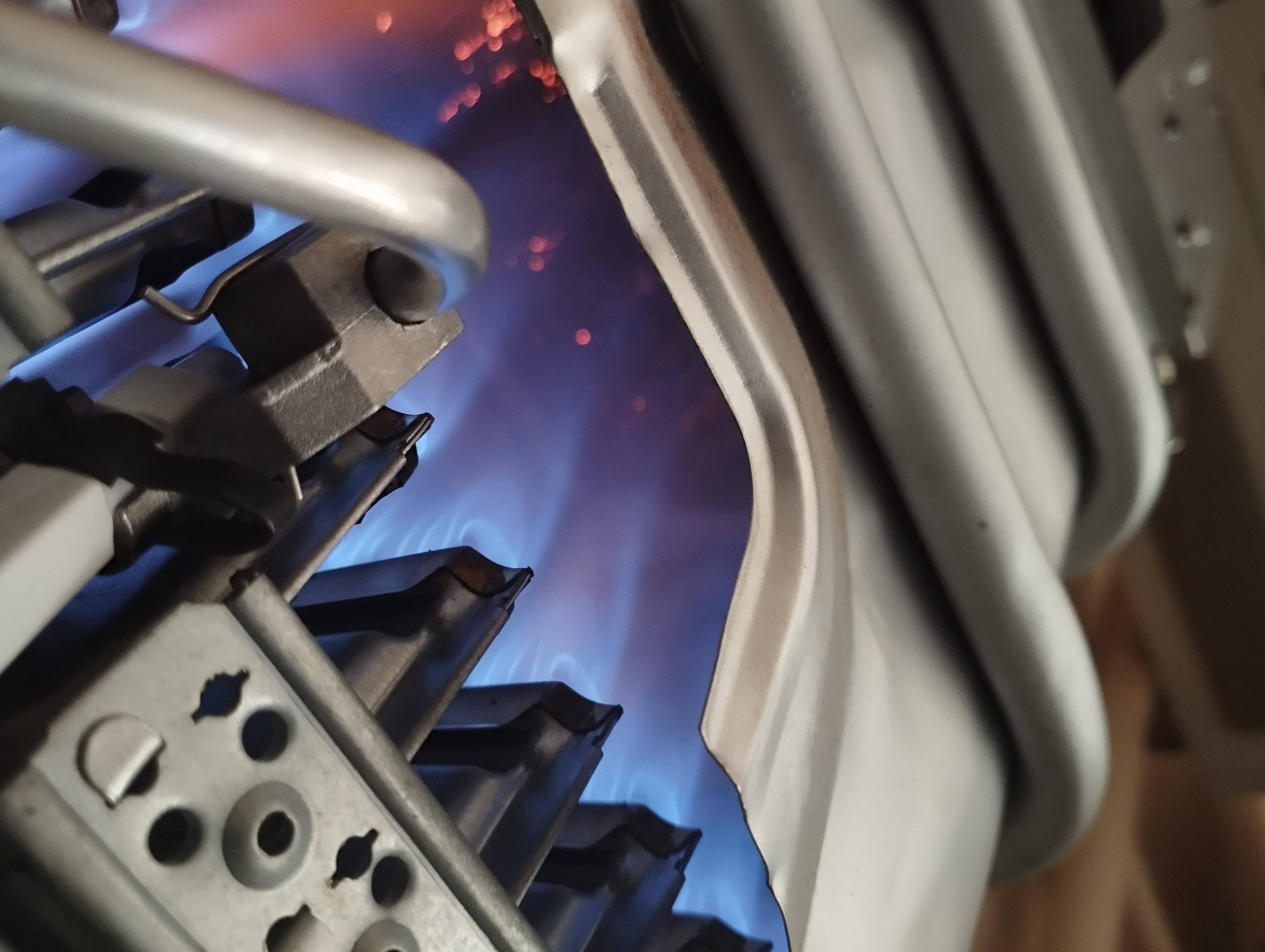

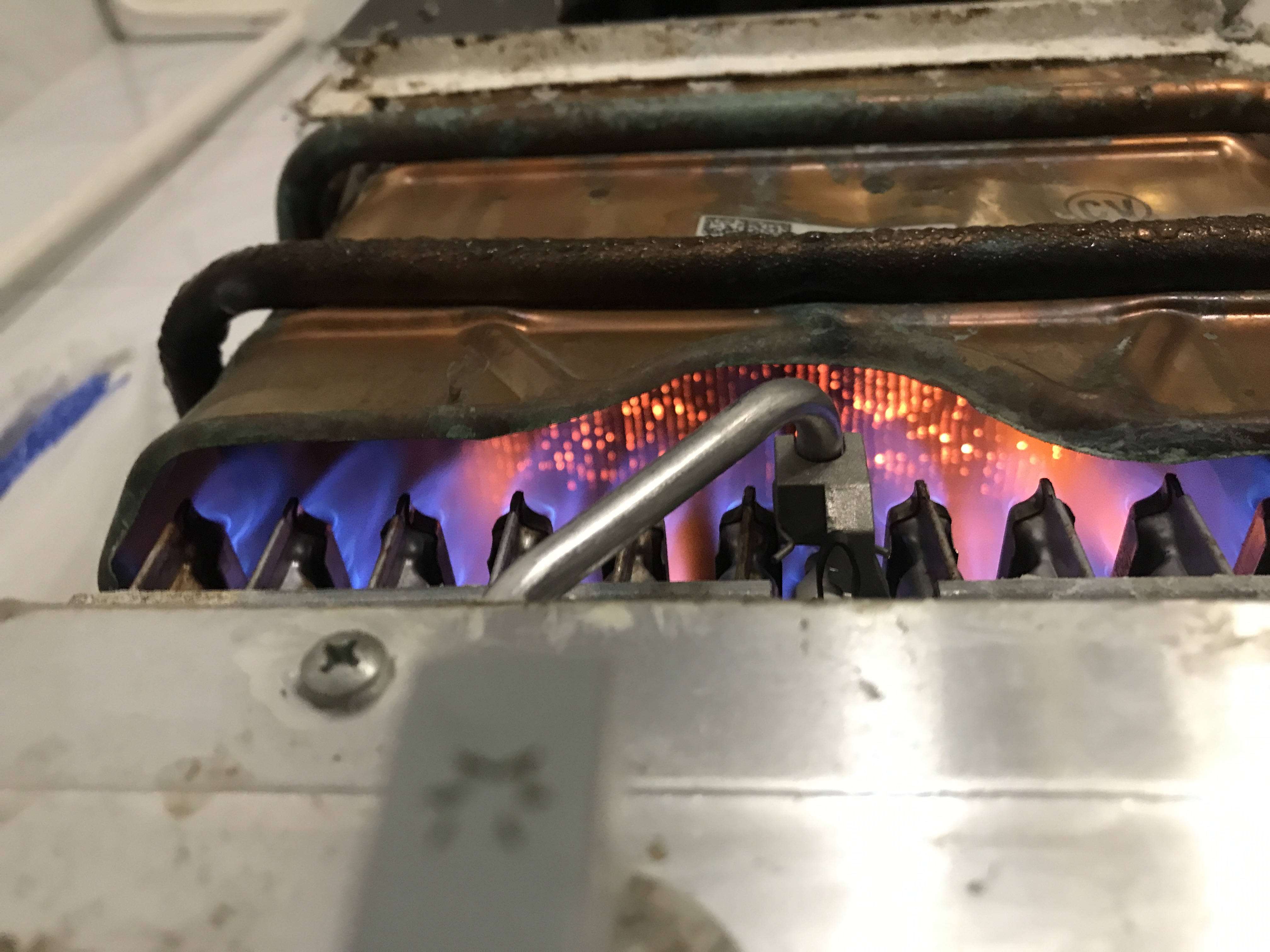

13.06.2025 в 18:33:49
Сделайте такое фото при сильном газе: D9E86D84-A6CF-4A21-8B92-2AE8CB0DF4E0 Что бы сгоревший угол был виден.
10-40-99@mail.ru
ilham76@list.ru
ilham76@list.ru
Регистрация: 18.05.2025
Арск
Сообщений: 32
13.06.2025 в 18:44:28
Славик64 написал 13.06.2025 в 18:33
Сделайте такое фото при сильном газе: Что бы сгоревший угол был виден.
Как мог сфоткал, не видно ничего только кажется17498291483721749829148409
Славик64
Славик64
Регистрация: 23.07.2012
Дигора
Сообщений: 10402
13.06.2025 в 18:49:55
ilham76@list.ru, может эти угольки сохраняют тепло? Или почистить или поменять на родной.
