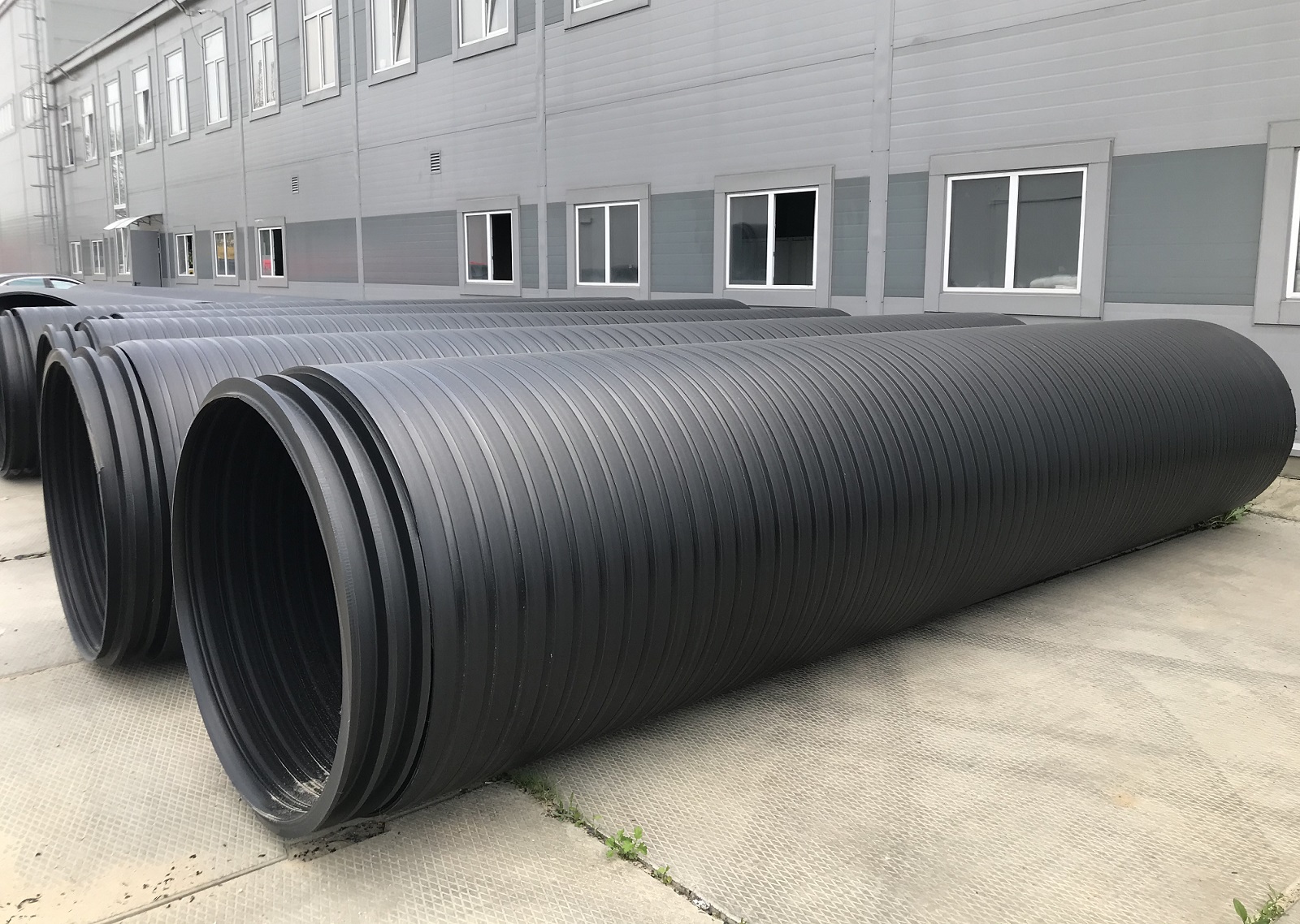

Между стенками идет спираль из той же ПНД.

То есть у вас между стенками вода? Так вылить бочку, залить воду между стенок и посмотреть где она потечет внутрь бочки. Интересно зачем такая труба используется по назначению.

Это спиральная ПНД труба, с внутренним диаметром 1600 мм и внешним 1800 мм.
Это типа Корсис плюс труба, или колодец? Ребра снаружи?

BV написал 15.06.2025 в 22:52 Это типа Корсис плюс труба, или колодец? Ребра снаружи?
Это вот такая труба: spiralnovitaya-truba-s-rezbovyim-soedineniem
Dmitry47 написал 15.06.2025 в 22:01
Между стенок воды нет, т.к. внешний диаметр не приварен к дну. Соответственно, и воду между стенок не зальешь. Кстати, тоже вариант идеи.

Marrab написал 16.06.2025 в 15:38
Не обязательно герметизировать внешнюю стенку. Временно сантехскотчем обклеить и замотать внешний шов, и между стенок лить постоянно воду. Что наружу польется - пофиг. Главное будет видна течь внутрь.

Мишутк написал 16.06.2025 в 15:46
Точно, внешний шов можно хоть пластилином замазать. Лишь бы давления хватило на протечку внутрь.

Marrab написал 16.06.2025 в 16:09
Ну-у, сейчас приветствуются любые идеи. А бочка стоит практически на земле, вокруг всякие растения и .....
Можно между стенок герметика налить. Поскольку течь только по донному шву, а площадь только по кольцу между стенок, то расход будет не сильно большой. И чтобы герметик не вытекал, внешний шов временно замазать типа пластилином. Хотя, между стенок скорее всего остатки воды, никакой клей изнутри не прилипнет.
А бочка стоит практически на земле, вокруг всякие растения и сильно неровный ландшафт
Какой примерно расход течи литров в час? Не проще-ли просто забить на эту микротечь и считать автополивом?)

Я заделаю внешний шов пеной. Высохнет она быстрее герметика (из-за неровного среза трубы, расстояние между трубой и дном колеблется от 0 до больше 2 см) и на мои эксперименты ее способностей держать воду хватит.
