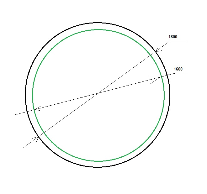

Здравствуйте! Нужна идея... Имеется самодельная бочка из ПНД трубы. Это спиральная ПНД труба, с внутренним диаметром 1600 мм и внешним 1800 мм. В качестве дна используется приваренный лист ПНД. Сплошная сварка идет только по внутреннему диаметру, снаружи только прихвачено в нескольких точках. Бочка где-то протекает, чуть-чуть. Снаружи это место, естественно, не увидеть - мешает внешняя стенка. Изнутри тоже ничего не видно, наверное, течь слишком маленькая. Нужна идея, как обнаружить место протечки.

Dmitry47
Dmitry47
Регистрация: 20.04.2008
Сообщений: 6733
15.06.2025 в 19:25:44
Не понимаю, что за труба, у нее двойная стенка?
Marrab
Marrab
Регистрация: 15.08.2006
Сообщений: 274
15.06.2025 в 19:38:20
Dmitry47 написал 15.06.2025 в 19:25
Именно.изображениеПоэтому, доступа снаружи к проваренному шву у меня нет. Мне в голову пока приходит только эндоскоп. Хотя... Если в наружной стенке наделать отверстий, чтобы можно было заглянуть внутрь, наверное, прочность трубы пострадает не очень сильно.

Сообщений: 140036
15.06.2025 в 19:41:52
Marrab, а подробнее можно, как скреплены стенки?
