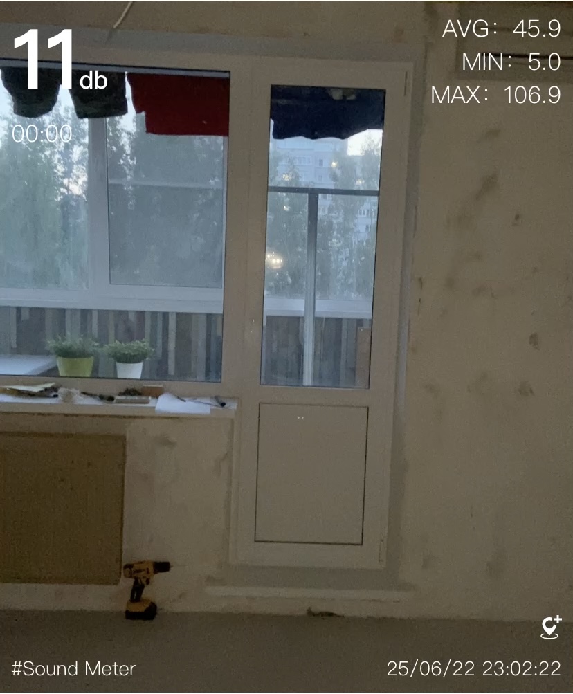

23.06.2025 в 12:00:37
MADONNA написал 23.06.2025 в 11:56
Я тебе вроде с самого начала сказала - замеры сделай. И тогда с цифрами можно будет обсуждать. Сейчас .....
я замерил тишину вчера. Так как соседи сегодня ещё не шумели, пока я был дома, замерить шум нет возможности. Да и я не особо представляю, как это сделать, он же не постоянный. Уронят что нибудь и потом тишина какое то время. Только если пылесос из поймать, он более менее продолжительность работы имеет. А измерить шум с гипроком прикрученным можно только его прикрутив. Для этого надо последовать советам)

23.06.2025 в 12:04:14
АлександрААА написал 23.06.2025 в 11:59
Не нужны.
Да понятно дело))) Особенно когда ничего не понимаешь )) Только стройматериалы продаешь - с умным видом и научной мишурой. Факт в том, что объективные замеры покажут, что все твои материалы - фуфло и ничем не отличаются от других, якобы «неправильных» материалов.

23.06.2025 в 12:04:51
aleks-celica написал 23.06.2025 в 12:00
я замерил тишину вчера. Так как соседи сегодня ещё не шумели, пока я был дома, замерить шум нет .....
Какие цифры были вчера?

23.06.2025 в 13:40:31
MADONNA, Вот такиевот такие, но я не уверен в корректности показаний, делал телефоном. Когда молчал, 11, когда начал щелкать пальцами, 79

23.06.2025 в 13:52:44
aleks-celica написал 23.06.2025 в 13:40
MADONNA, вот такие, но я не уверен в корректности показаний, делал телефоном. Когда молчал, 11, когда .....
Вообще это немного странно, очень маленькие минимальные цифры. За окном светло, время на телефоне 23-02 белые ночи, понятно. 11 дб тишины в городе - странно, но примем это за точку отсчета. Теперь попробуй сделать дневной замер - без воплей соседей. Просто включи шумомер и он будет показывать текушие значения шума Запиши средний и минимальный уровень.

23.06.2025 в 14:41:06
MADONNA, окна во двор. Ну и правда было тихо очень) сегодня попробую сделать дневной замер
