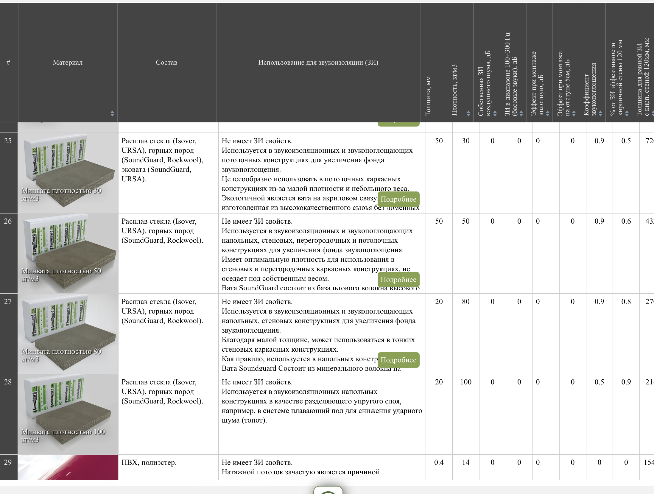

И приклеить вату к гкл.
Интересно, что в физическом плане это даст? Вата и так прижата к ГКЛ, никаких подвижек быть не может. Приклейка имела бы какой-то смысл если бы вата не лежала - а висела на потолке (хотя я точно знаю что все это бред, но теоретически можно найти обоснование что каждый волосок неприжатый к потолку должным образом - шевелтся и издает звуки )) Но приклеивать вату прижатую сверху к гкл?? Как в том анекдоте - «жаль, у меня еще столько оригинальных идей осталось..»

25.06.2025 в 23:36:42
Вот может кому интересно: IMG_2532Сравнения звукоизоляции материалов
IMG_2533
4

aleks-celica написал 26.06.2025 в 00:00
У мен сейчас задача, чтобы вата новая была просто прижата к гкл
ты уже ставил перед собой задачи, в итоге потрачено время, деньги, испорчены материалы и ты на пороге признания собственной несостоятельности. Задача - минимальными средствами закончить ремонт и смириться с тем, что получилось. Будет у тебя затухание не 34 допустим, а 28 дБ - ты все равно на слух это не определишь - а замеры безнадежно упущены. Попробуй в пирог добавить другой материал - это принципиально изменит ситуацию. Например, древесно-волоконные плиты которые предназначены для звукоизоляции. Например 30мм приклей к потолку а потом напихай туда свою вату и зашей все нафиг. Еще потом шпаклевать-красить все это…
