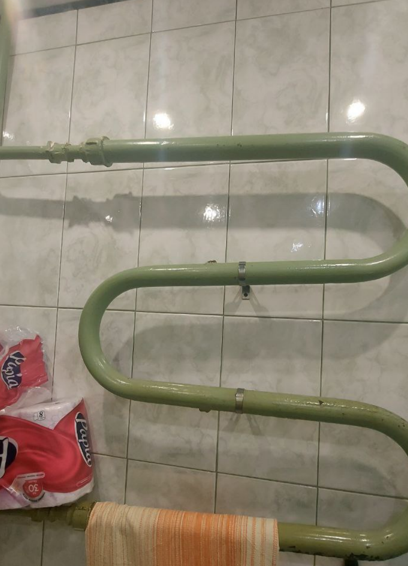

Подскажите пожалуйста, чем лучше красить полотенцесушитель? Сейчас на нем старая краска алкидная хорошо лежит. Полотенцесушитель иногда отключается и на нем появляется конденсат и он бывает весь мокрый. Отсюда вопрос, можно ли его красить акриловой краской или лучше алкидной? И грунтовать чем?

грунтовать не надо ничем, красить можно и акриловой и алкидной. Если перекрашивать в другой цвет, то Алкидной закрасится за один - два раза, акриловой - два или три слоя понадобится.

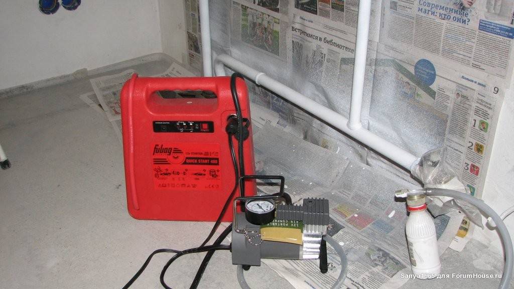

Если надо красиво... То все сдирать до металла (ребро шпателя и наждачка). Грунт ГФ-021. Краска для радиаторов, наносить распылениемE1E963D9-52D2-4AD3-9007-11C50283E4EA-1600

а то что часто конденсат выпадает, не будет ли смываться краска или на полотенцах оставаться, она ведь на водной основе?

darg1987, небудет. Акриловые краски после высыхания уже не растворяются водой.

Грэй написал 22.06.2025 в 05:22
Не растворяются, но промокают. Если повесить сырое - высохнет и снимется вместе с краской.

strider1978, перестаньте сказать. Акриловые не промокают и с полотенцем не облазят. Дешевые водоэмульсионки для потолков - те могут. А настоящие акриловые да ещё и специально предназначенные для радиаторов - нет, никогда.

Акриловые не обязательно на водной основе. Авто покрашены акрилом.

Если надо красиво, над просто заменить на новый М-полотенцесушитель из нержавейки, а заодно поставить байпас и краны, но можно просто ПС заменить.
sanya1965 написал 21.06.2025 в 13:36
Если труба старая, то можно вскрыть протечку, а если ещё и какой-нибудь модификатор ржавчины использовать для окраски, то старая труба и вовсе может превратиться в решето после окраски активной краской разрушающей ржавчину.
