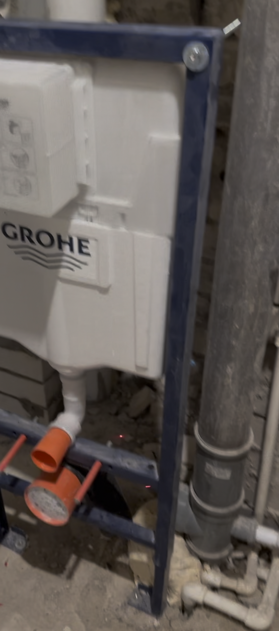

Необходимо сделать душевой трап в уровень к полу, но обнаружилось, что уровень канализационной трубы расположен слишком высоко. Для опускания ниже нужен доступ к соседям снизу, но там никого нет и не понятно когда будут.
Есть ли возможность как-то опустить уровень без доступа к соседям?

Vitruvius, стояк из полипропиленовых труб 110 мм?
Ни у Вас, ни у соседей снизу никаких изменений в конструкцию стояка ещё не вносилось? Сделайте фотографии стояка по всей длине, интересуют прежде всего крепления.

ВТБ!, да, просто полипропиленовые трубы. Фото пока только из видео могу выдернуть, ну там эта труба просто наверх к соседям уходит.

Так было сразу при постройке дома? Или крестовина и компенсационный патрубок - новация? Всё же требуется увидеть крепления труб.
Отступ на стояках водопровода был сразу?
Честно говоря, хороших решений не вижу. Даже если будет доступ к соседям.
Но это я не вижу. :)

Vitruvius, конкретно Ваш случай непредсказуем. Штатно (от застройщика) труба у нижних соседей зафиксирована хомутом, и без его ослабления вытащить не получится. Бывают колхозные решения, обрезают трубу и ставят ремонтную горловину. Но такое решение скорее временное для недолгого использования.

Vitruvius, чего гайка с шайбой наружу, они должны быть внутри рамы, как гипсокартон будете прикручивать? Это пока временный монтаж?

В чем проблема опустить?

Вот с этой самой одноплоскостной крестовиной?
Что-нибудь в этом роде надо, наверное.

BV, я думаю ракурс фото неудачный. Обычно там 11-12см, что никак не играет с уровнем поддона вровень.
