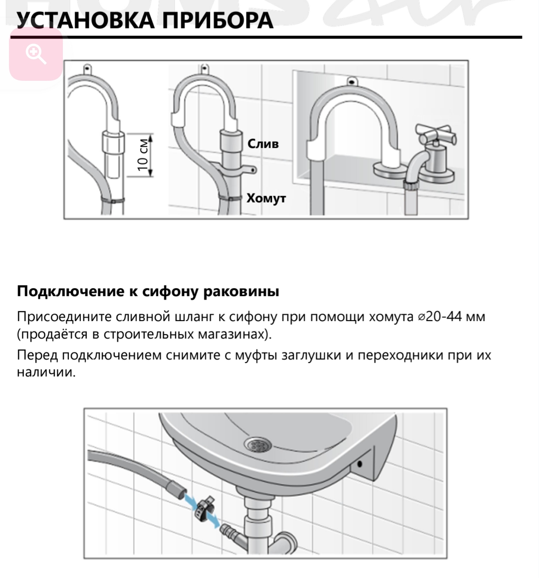

26.06.2025 в 22:54:59
DLG700 написал 26.06.2025 в 22:15
Там говорят, что надо в раковину воткнуть. Нормально так, для стиралки-встройки? Больше ничего нет, профессор.
Screenshot_20250626-224129 Screenshot_20250626-224317
Чего вы людей путаете?
Это, выше - для последующих читателей темы, не для Ваших дорогих понтов.

Да, говорят, что высота точки слива над полом должна быть 60-100 см. Не понимаю. Впрочем, вы правы. Я убит. С другой стороны, у меня труба входит на высоте 70 см, а это не одно и то же? Никто не сказал, что именно на выходе из машины. Абракадабра какая-то. И смысла никакого. Насосу какая разница? Он один фиг со дна качает. Или мы считаем со дна барабана? Ну и что? По любому лучше ниже, чем выше.
Измерьте точнее.
DLG700 написал 26.06.2025 в 22:55
Высоту входа КОНЦА сливного шланга в канализацию вы ранее не писали. В разных случаях она разная - даже в пол моожет быть.
Если высота конца хотя бы 50 - можно и отцепить шланг наверху (только вот производитель про это не пишет, и крпепление это не транспортное) и будет нормально работать.
DLG700 написал 26.06.2025 в 19:07
Его надо задрать для чего? Чтобы вода максимально не сходила и гнила в этой трубе?
Вода останется в шланге и/или в помпе в любом случае.
Нет.Без разницы. Но не ниже хотя бы 50. Или в современных машинах петля наверху.
Но есть машины где конец шланга можно бросить на пол. Некоторые АЕГ, LG и тд.
В них шланг ВНУТРИ машины поднимается до верха машины и стоит специальный тройник для подсоса воздуха.

DLG700, точка перехода сливного шланга машинки в канализационную трубу бОльшего диаметра должна быть выше максимального уровня воды в баке машины. Это физика процесса. Обеспечьте любыми способами. Это достигается и без создания петли подвешенным шлангом. Если физику процесса не понимаете, делайте по инструкции

Мишутк,  Современные машины от самослива спасает достаточно большая пауза между окончанием работы сливного насоса и включением залива воды.
Если же нарастить шланг подлиннее и фильтр немного подзабит то самослив можно сделать и на современных.
У меня на старой дачной машине непрерывный самослив легко получается опусканием конца сливного шланга на уровень насоса)

BV написал 27.06.2025 в 11:59
При наличии петли, при паузе, при наличии механизма антисифона... Да. Если это машинка без наворотов, где шланг сразу из помпы по полу, то низкое подключение к канализации без петли - это даже не самослив, это "прямоток".
Вобщем-то, чтобы не забивать головы домохозяйкам и пишут общие указания в инструкциях.
