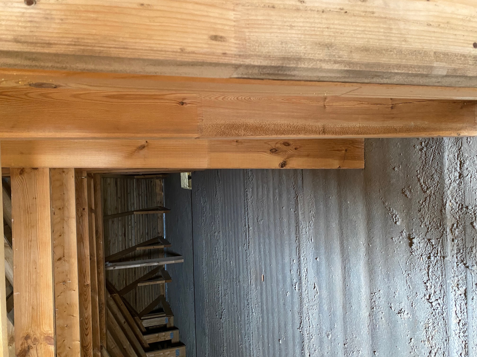

BV написал 27.06.2025 в 08:31
maxnn, столбы не закреплены?
Не закреплены. И один столб похоже пошел погулять в свое время. сомневаюсь что его так криво изначально установили.
IMG_4081IMG_4080
Подозреваю что на них нагрузка основная идёт зимой.

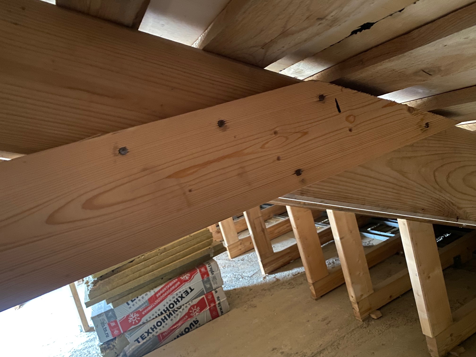

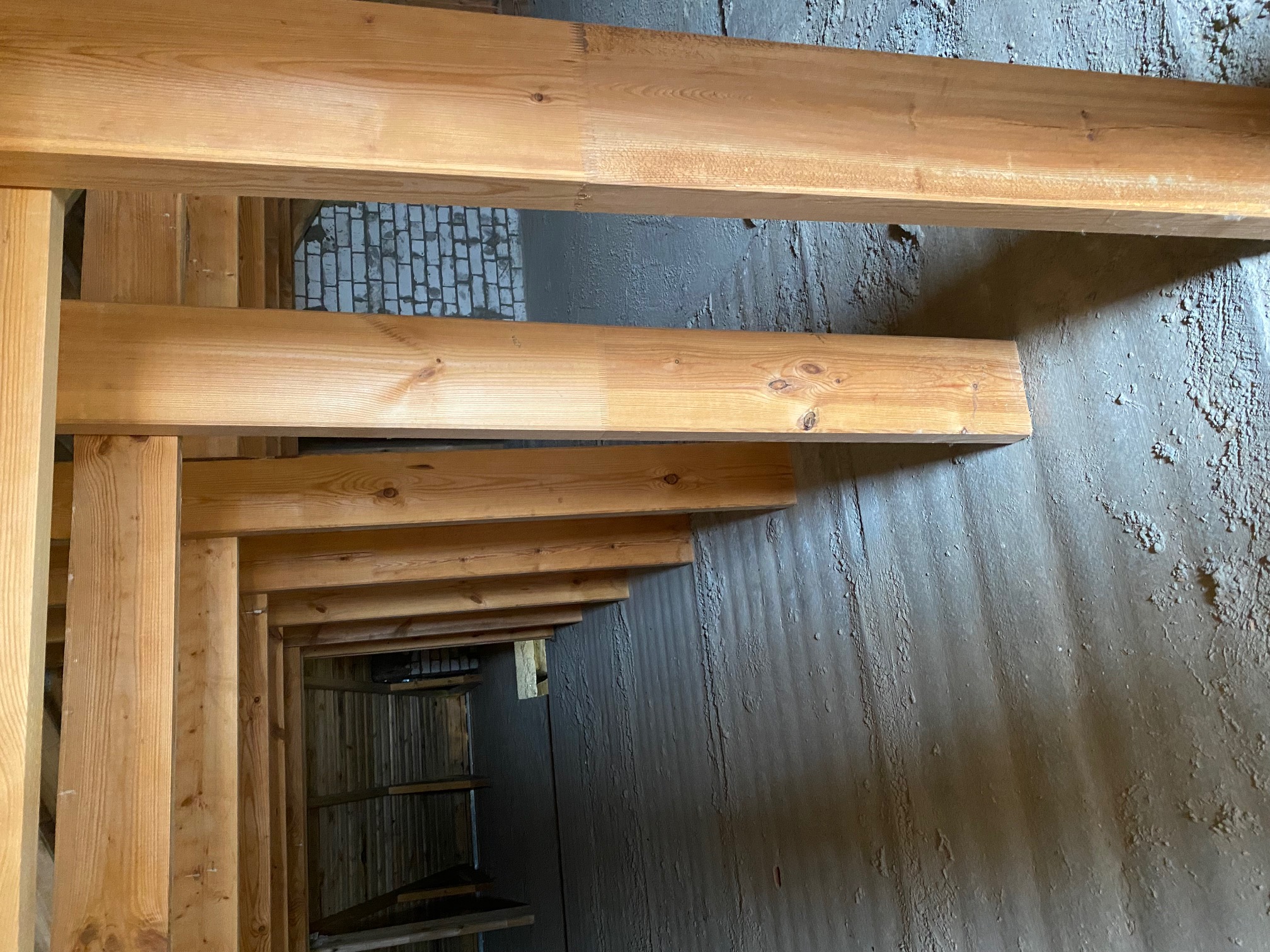

pool написал 27.06.2025 в 14:38
maxnn,  теоретически, по термеху (да и сопромату тоже), можно было бы избавиться и от стоек, .....

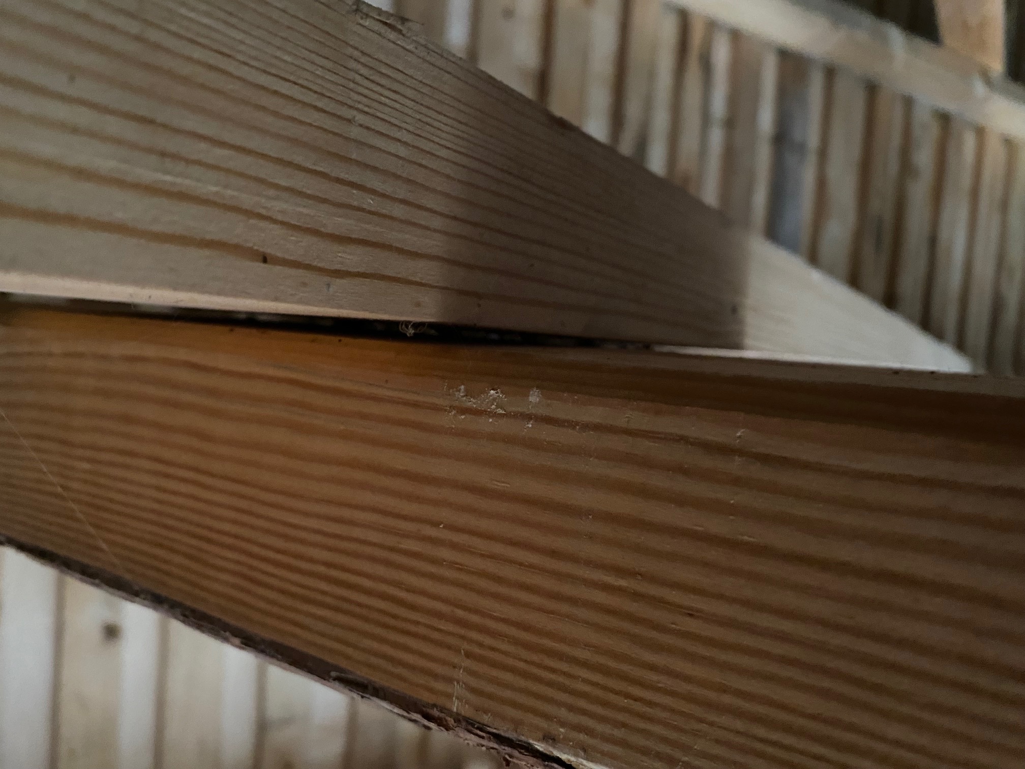

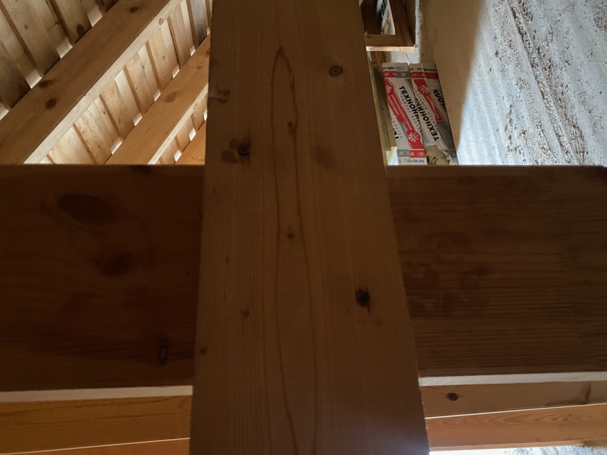

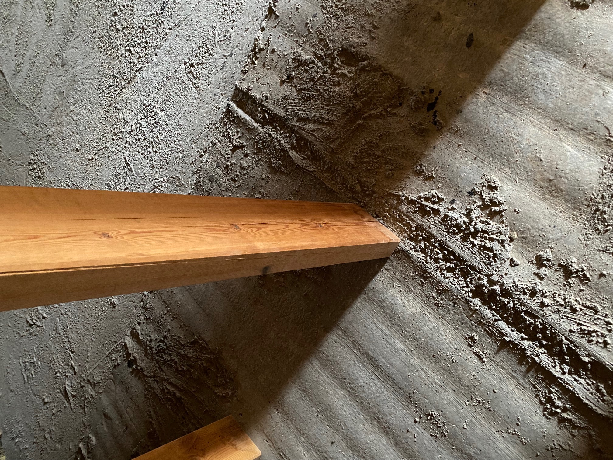

IMG_4071IMG_4072IMG_4073IMG_4074IMG_4075IMG_4076 Вот эта стойка мне не нравится что с большим креном. где то 10% IMG_4077IMG_4078IMG_4079IMG_4082IMG_4083IMG_4084IMG_4085IMG_4086IMG_4087 Высота в коньке 3 метра, горизонтальные стяжки эти на высоте 1,5 метра. градус наклона крыши не большой, по скатам можно спокойно ходить.
Сообщений: 137615
27.06.2025 в 19:38:08
maxnn написал 27.06.2025 в 19:29
Поэтому и спросил)... про остальные.
Получается вся крыша от возможного взлета держится на уголках "на одном" гвозде?
Тут 1-го мая кое что было этакое с погодой - по чатам гуляли фото улетевших крыш, которые десятилетия летать не собирались.
Сообщений: 137615
27.06.2025 в 19:42:10
maxnn,  Еще... можно убрать стойки в центре и сделать из балки прогон под коньком. Тогда система останется наслонной, с которой как-то спокойнее)
