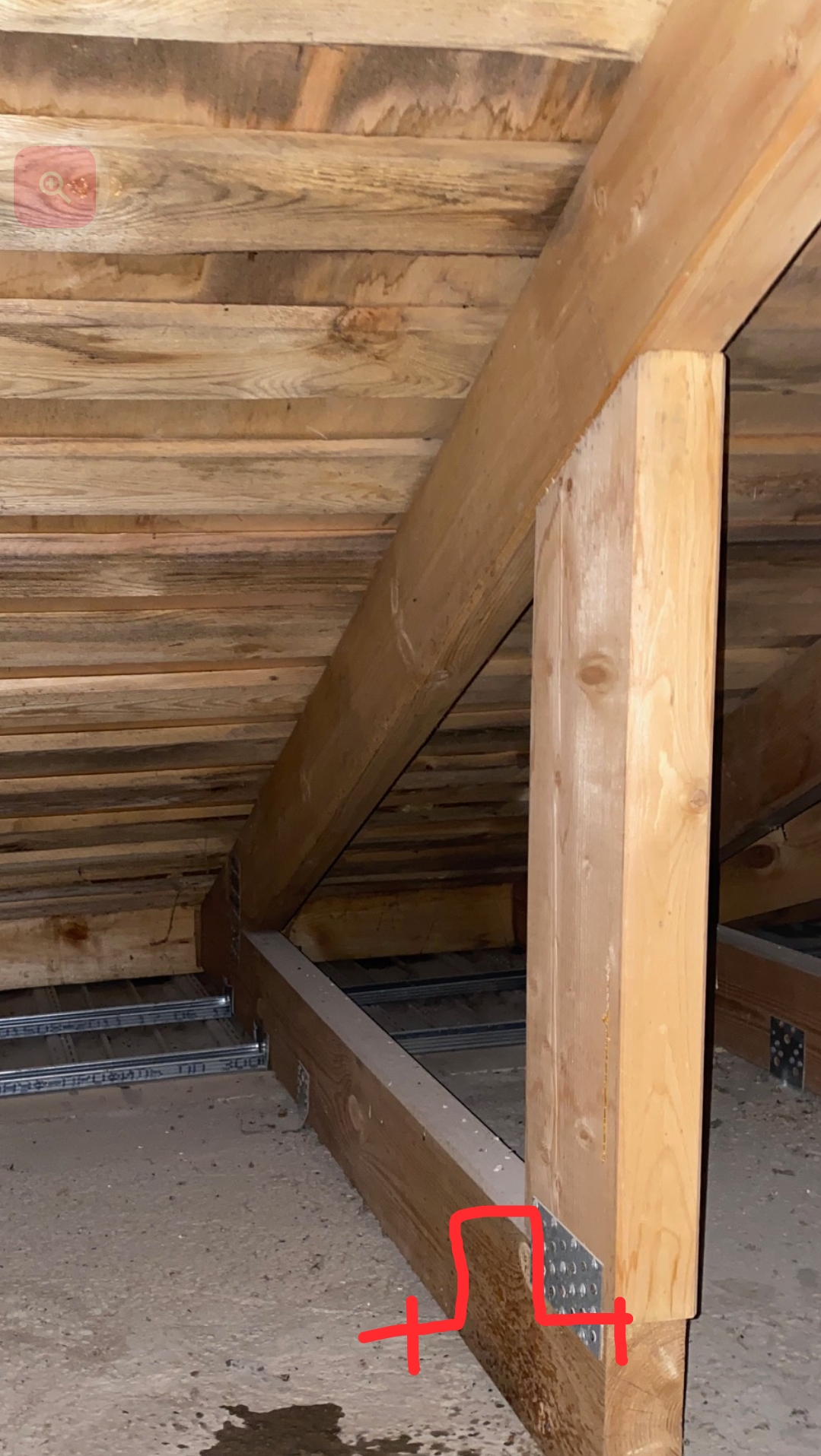

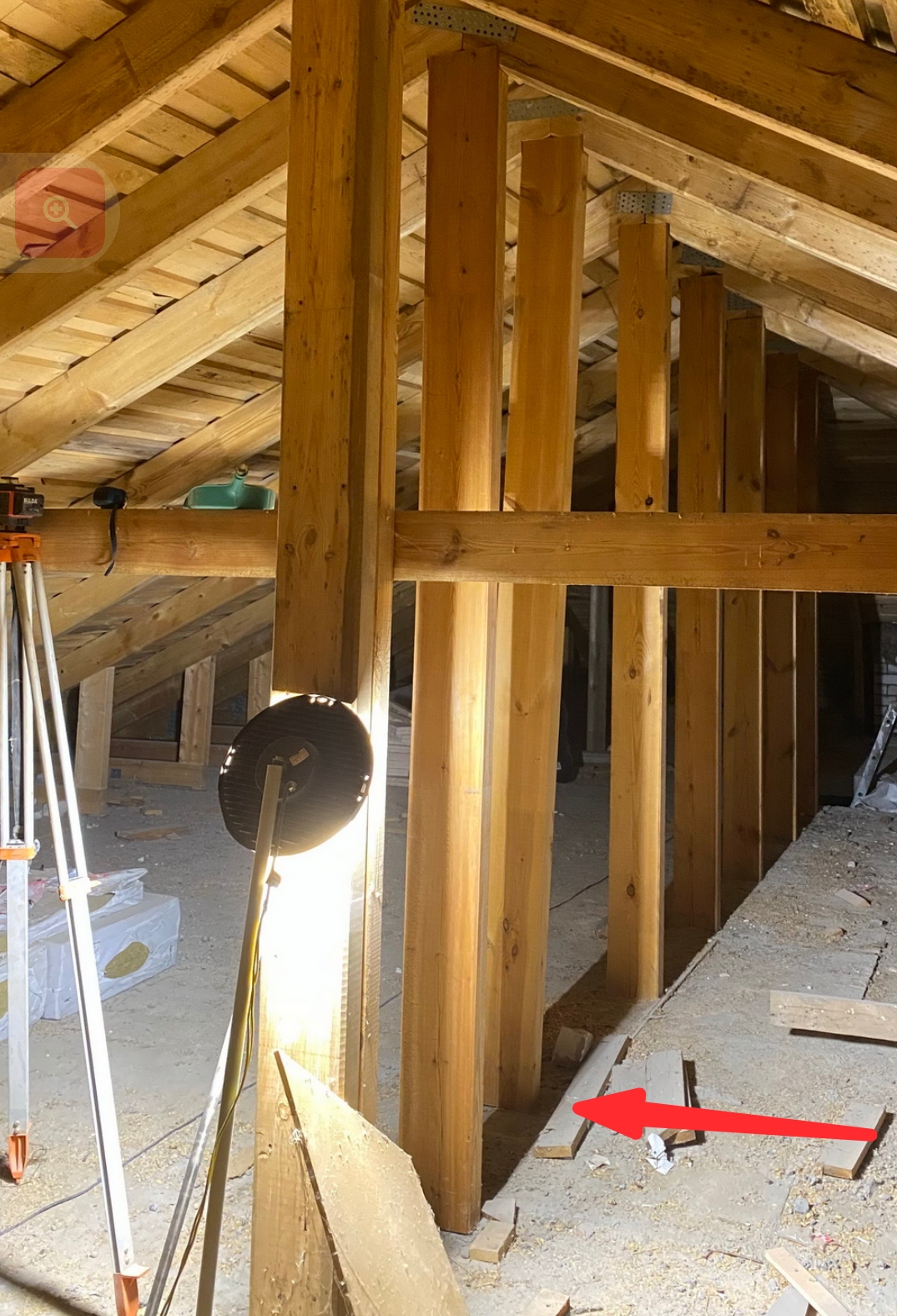

Нужно еще одну стойку поставить под эту стропилу на том уровне где будут у меня перегородки в будущем помещении. так? сантиметрах в 30 от этой конструкции получается. И в таком случае стяжки эти на 1,5 метрах горизонтальные можно вообще убрать
Да все так. Только это не перегородки уже по периметру будут - а ограждающие стены. Утепленные.
IMG_2538Вот так лучше.

Вот так можо сделать
Имхо, вполне.
maxnn написал 26.06.2025 в 21:22
зеленым можно поверху пустить затяжки,

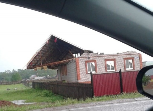

Они тут не выполняют роль затяжек - у вас наслонная стропильная система, это скорее узел жесткости от ветровых нагрузок со стороны ската (ураган) если делать три точки крепления - боковые и к столбу - болт с шайбами, или гвоздить загнутыми гвоздями.
Думаю будет не лишним именно на случай серьезного ветра (чтобы крыша не улетела) imageдополнить крепления уголком вот такой скобой по центру бруска.
Screenshot_20250626-215800 Вопрос - какие конструктивные элементы воспринимают нагрузки от ветра вдоль конька? Есть укосины?
Зачем ему это?? Можно сдать анализы, замерить температуру и сделать флюрографию - это все полезно - но к делу не относится.
IMG_2539 IMG_2540
10 лет стоит и все прекрасно. Зачем что-то дополнять? Я себе представляю, если Тс сделает фото труб или проводов или других конструкций - ему сразу понадобится миллион долларов что бы по заветам БВ все исправить. может ляма и не хватить еще, да и такие ценные советы придется оплачивать )))

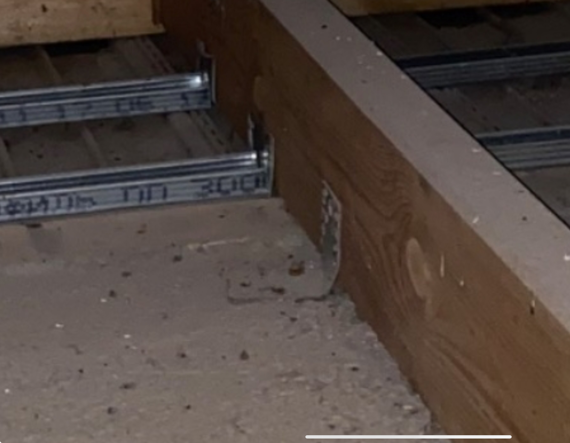

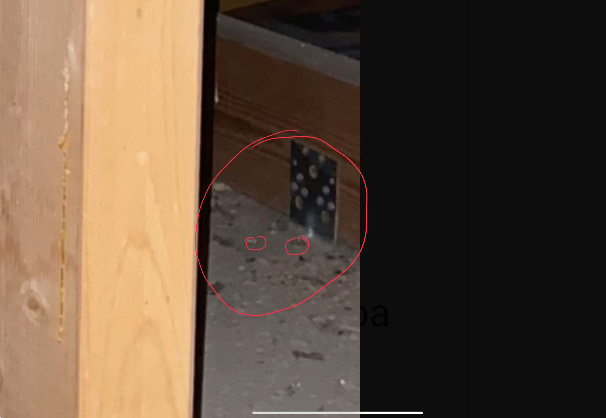

maxnn,  теоретически, по термеху (да и сопромату тоже), можно было бы избавиться и от стоек, удерживающих конёк. Но для этого надо с пристрастием смотреть на все узлы крепления сторопил к конструкции дома, местоположению опор и затяжек. Вот мауэрлата, как такового, я у Вас вообще не вижу. Это плохо.
Чего плохого с бетонной плитой?

BV написал 27.06.2025 в 14:41
Опора стропилы выполнена консольно, с опорой на подкладку, опирающующя на кирпич.

pool написал 27.06.2025 в 14:38
Перейти к распорной системе - переделать узлы крепления стропильных ног к плите. Затяжки тогда какую функцию будут выполнять?
Сообщений: 137649
27.06.2025 в 14:50:05
pool написал 27.06.2025 в 14:43
А бетонная плита на что опирается?
