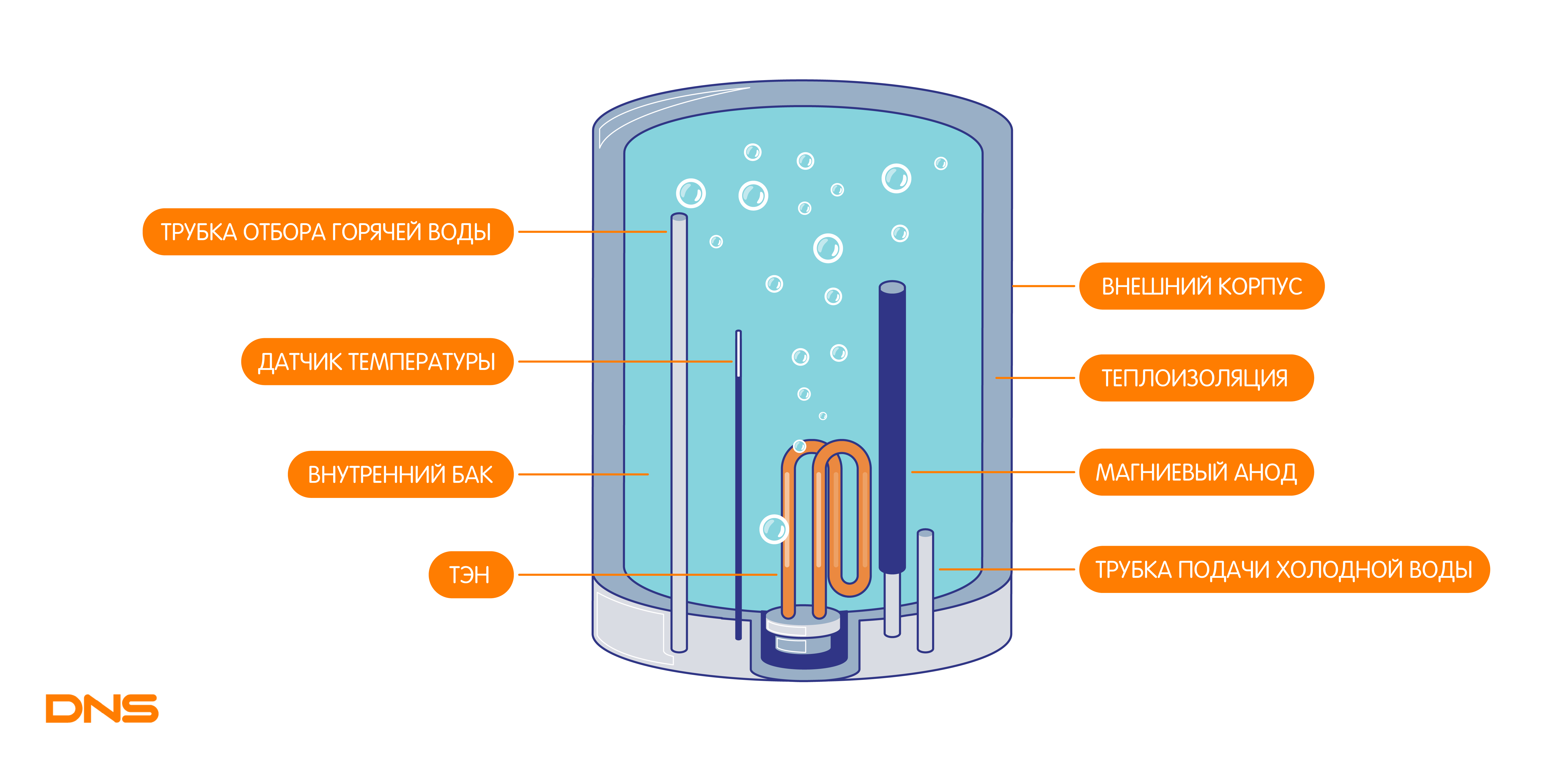

Симптом забора воды снизу, когда отвалилась трубка, которая забирает воду сверху.
Не совсем понял, как это: "забора воды снизу... которая забирает воду сверху"

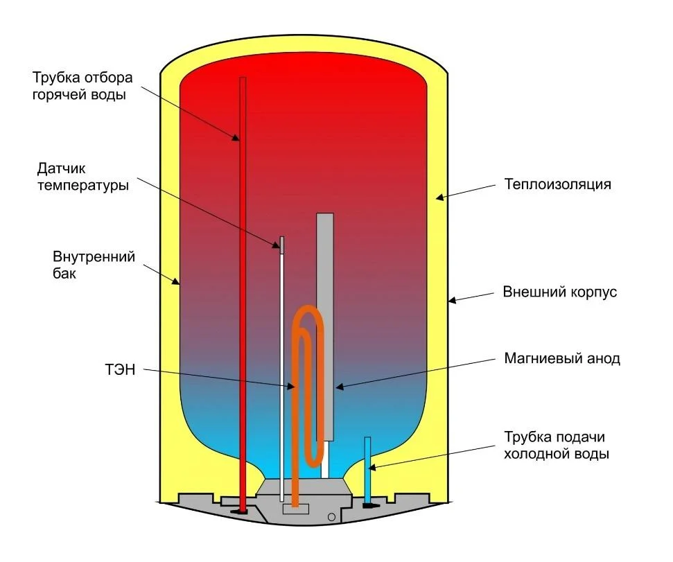

Посмотрел в интернете устройство водонагревателя, но эти картинки понимания трубки забора воды снизу/сверху не добавили. b001 b000

Еще раз - на рис есть трубка отбора горячей воды. В бойлерах она просто вставлена в выход бойлера. Вывалилась. Теперь бойлер вместо отбора горячей воды сверху забирает холодную воду снизу.
Что именно не понятно? Там единственная трубка отбора/забора воды.

Вода из бойлера вытекает 51-53 градуса, а вот табло начинает резко показывать 34 (плюс минс) если хотя бы слить литра 4 воды. Наверное всё-таки придётся снимать, разбирать и смотреть. Но если трубка отвалилась она ведь наверное должна была там греметь когда я его мыл и вешал, трубка ведь металлическая. Разве она может там болтаться бесшумно?

Sergeus, после 4 х литров из бойлера идет холодная вода? Если да - отвалилась трубка забора.
Если вода идет горячая, а бойлер показывает меньше - на датчик попадает струя холодной - возможно отвалился рассекатель струи на входе холодной, либо датчик совсем низко установлен.
Высоту датчика в колбе понять легко. В бойлере всегда чем выше - тем более горячие слои воды.

Вовсе не факт, что она отвалилась целиком. Достаточно прогнить вдоль , в нижней части.

Горячая. Можно спокойно помыться как и до ремонта, горячей воды в нем полный бак.
BV написал 29.06.2025 в 23:16
Если проблема в рассекателе, его можно починить или только замена бойлера? Глубину погружения датчиков несколько раз проверял и местами менял, Датчики погружены до упора и зафиксированы креплением.
