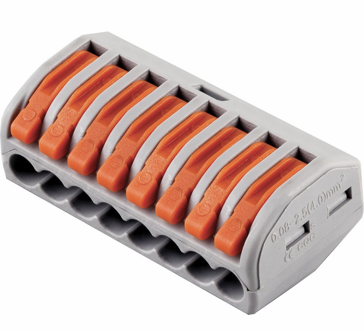

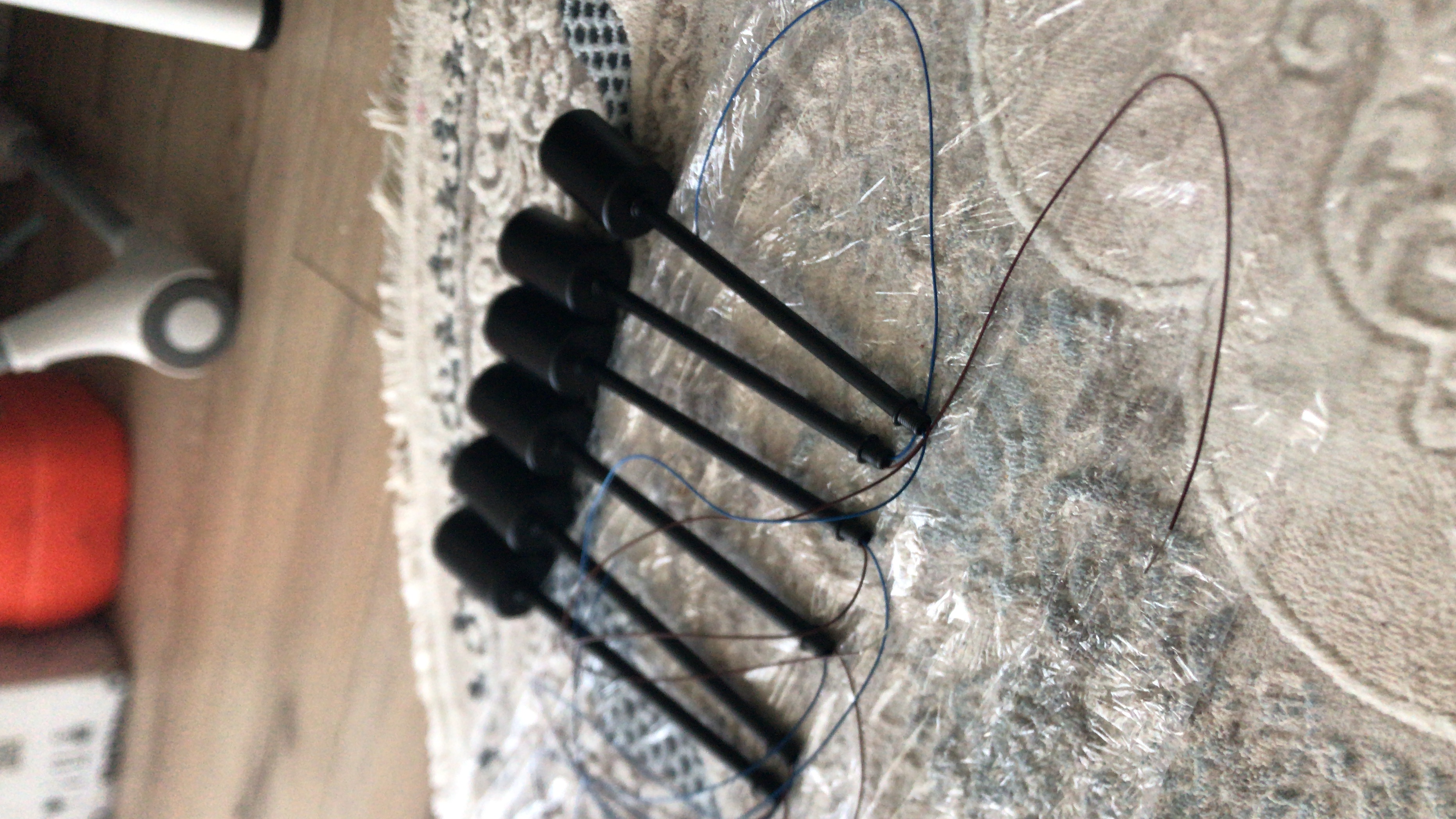

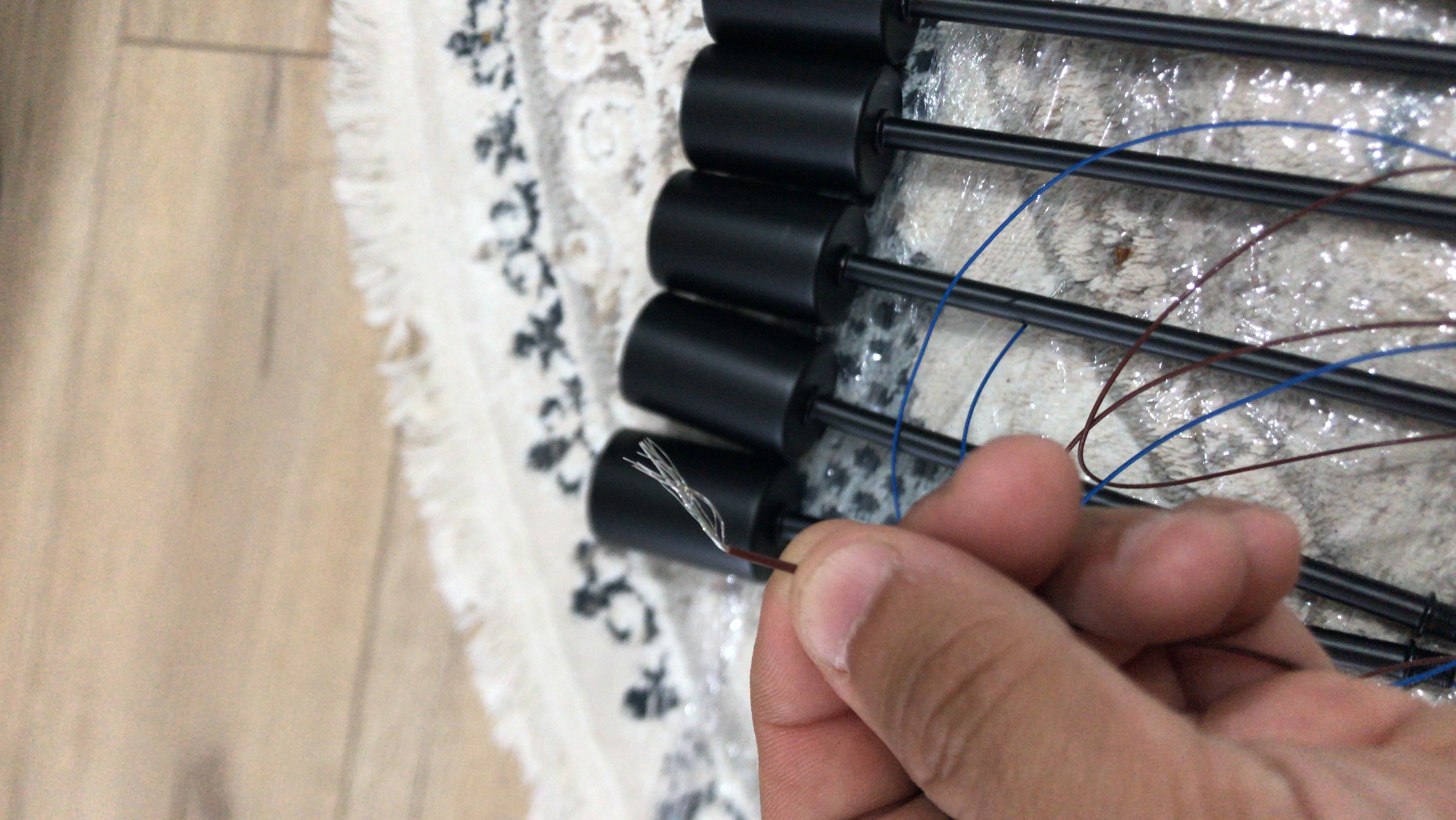

Подскажите пожалуйста как правильно соединить провода люстры с питающим проводом.
Имеется люстра с 6 патронами и 2 проводами с каждого патрона. Провод не понятный аллюминиевый или омеднённый аллюминиевый сечением всего 0,5мм2 или даже меньше. ACD19D88-1084-4F36-94A1-F3A8BE9DF0F0E7173957-BCA3-49A1-B8CE-5FDADA4AE8B0 Приходящий провод медный 1,5мм2 без заземления. Выключатель одноклавишный.
Вопрос в том, как правильно соединить провода люстр.
Знаю что алюминий с медью нельзя скручивать, поэтому провода люстры с проводом питающим соединять только через клеммники. Но какой и скольки контактный клеммник взять? Можно ли предварительно 6 проводов люстры скрутить в один и запихать в двухконтактный клеммник ваго? Или может скручивая по 2 провода с люстры пихать в пятиконтактный клеммник ваго? Или восьмиконтактный правильнее будет для каждого провода? 1DE71286-5365-4484-A481-E73DA3F760DCЕщё думаю есть вариант, чтобы не использовать громоздкие клеммники, 6 проводов скрутить и вывести перемычку - один провод, который будет соединяться с питающим проводом. Но появляется другой вопрос, какой подобрать провод для перемычки, ведь материал проводов от люстры непонятный, похоже на алюминий, и соединять алюминий с медью скруткой опять же нельзя.
Всем заранее спасибо за советы!

это луженая медь

Это фейк. Обеспечте герметичность соединения, лет на 100 хватит.

Балай, Для люстр, светильников самые удобные РСТ222РСТ222

Доброе утро! Пока решил, что буду юзать трёх или четырёх контактный клеммник wago 222. Провода от люстры буду скручивать по 2 или 3 провода, то есть делать 2 или 3 группы скрученных проводов. А затем уставлять в контакты трёх или четырёх контактного клеммника wago 222, останется 1 контакт для питающего провода. Думаю это наилучшее решение из имеющихся на данный момент, тем более сечение проводов от люстры очень тонкие, к тому же без скруток и перемычек, без гильзы или изоленты. Соедининегие будет близка к идеальному!

Скручивать провода перед их установкой в клеммник Wago- это не лучшее решение, лучше не скручивать.
