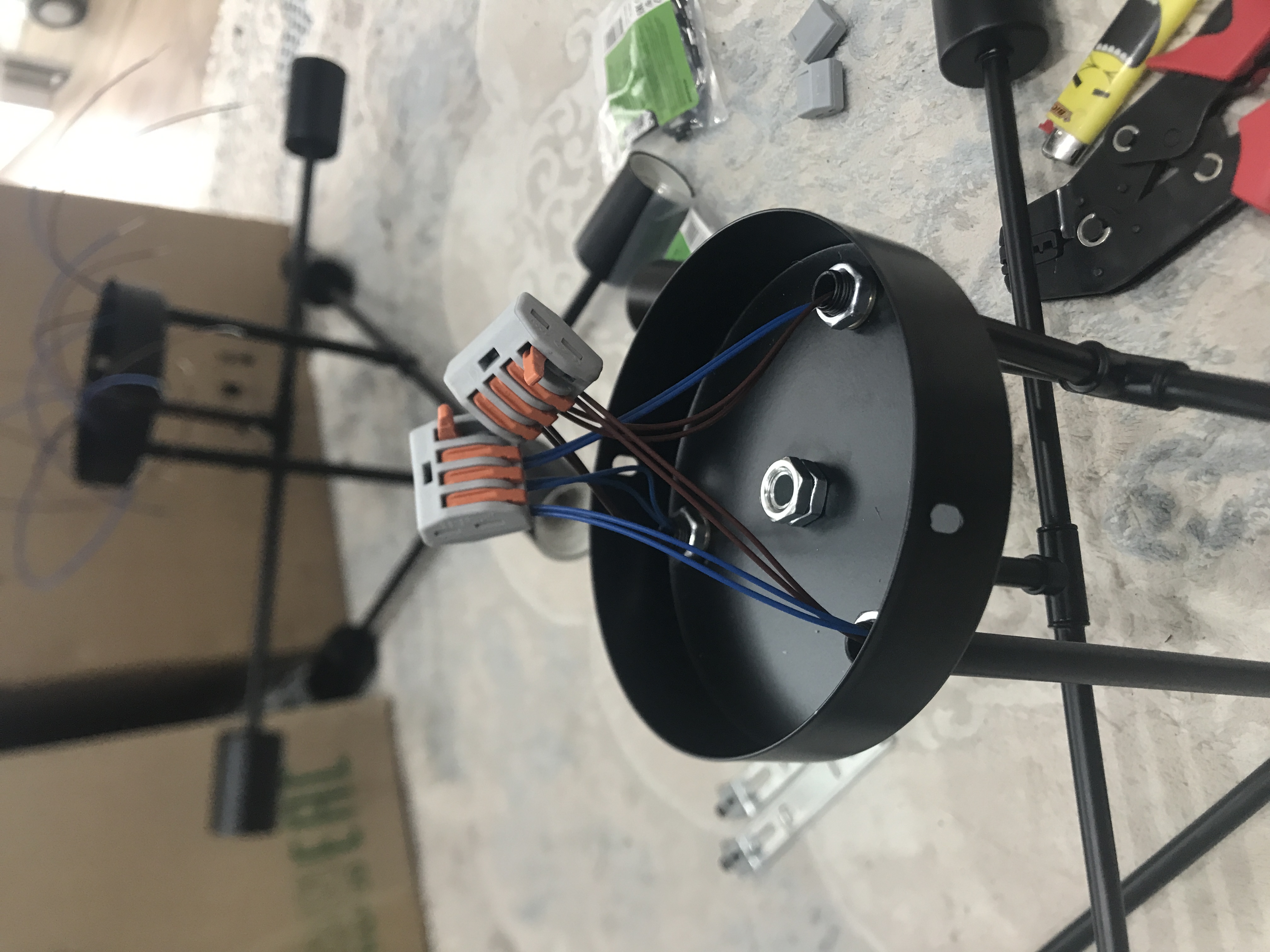

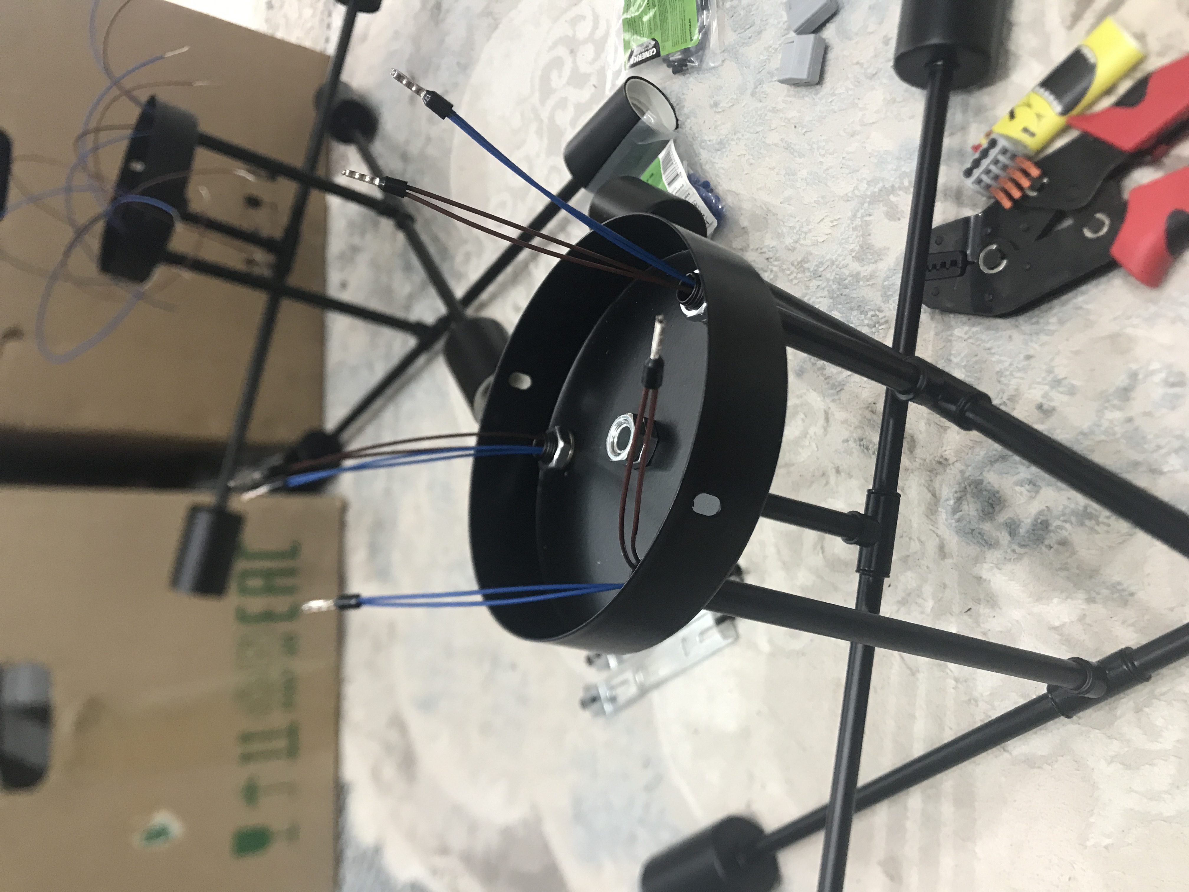

BV, Спасибо за совет, и вправду длина втулки наконечника 8мм может быть маленькой для клемм, для клеммы рекомендуют зачищать провод в 11мм, плюс ко всему наконечник даст больший обжим и фиксацию

В клеммы наконечники для многожильного не нужны и вроде как с ними хуже держится.
Имел в виду просто обжать и в термоусадку и все. Можно колхоз - поверх еще разок большим наконечником - но такое не пробовал.

Сначала попробуйте засунуть НШВИ в клеммник, так чтобы не мешала юбка.

strider1978, НШВИ полторашка юбка зашла идеально в отверстие клеммы 50CAD345-68B0-48C2-99D6-E52190FEF88E2630EBB7-B8C8-48BF-97FA-8DEABCE83860

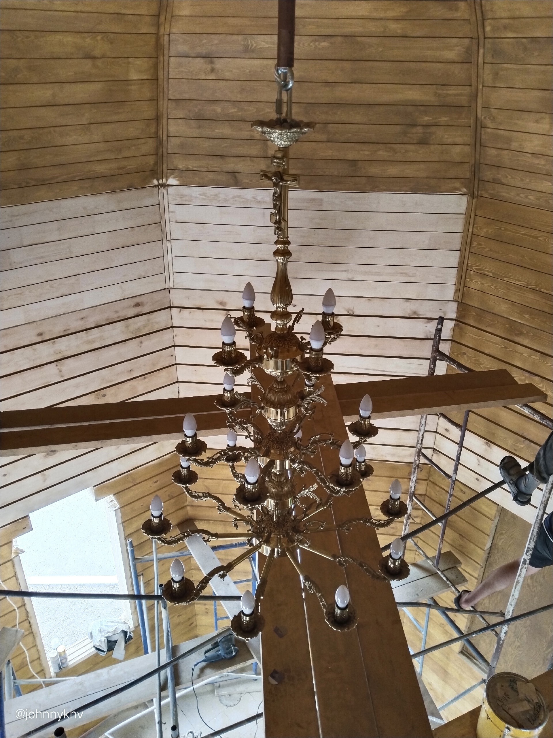

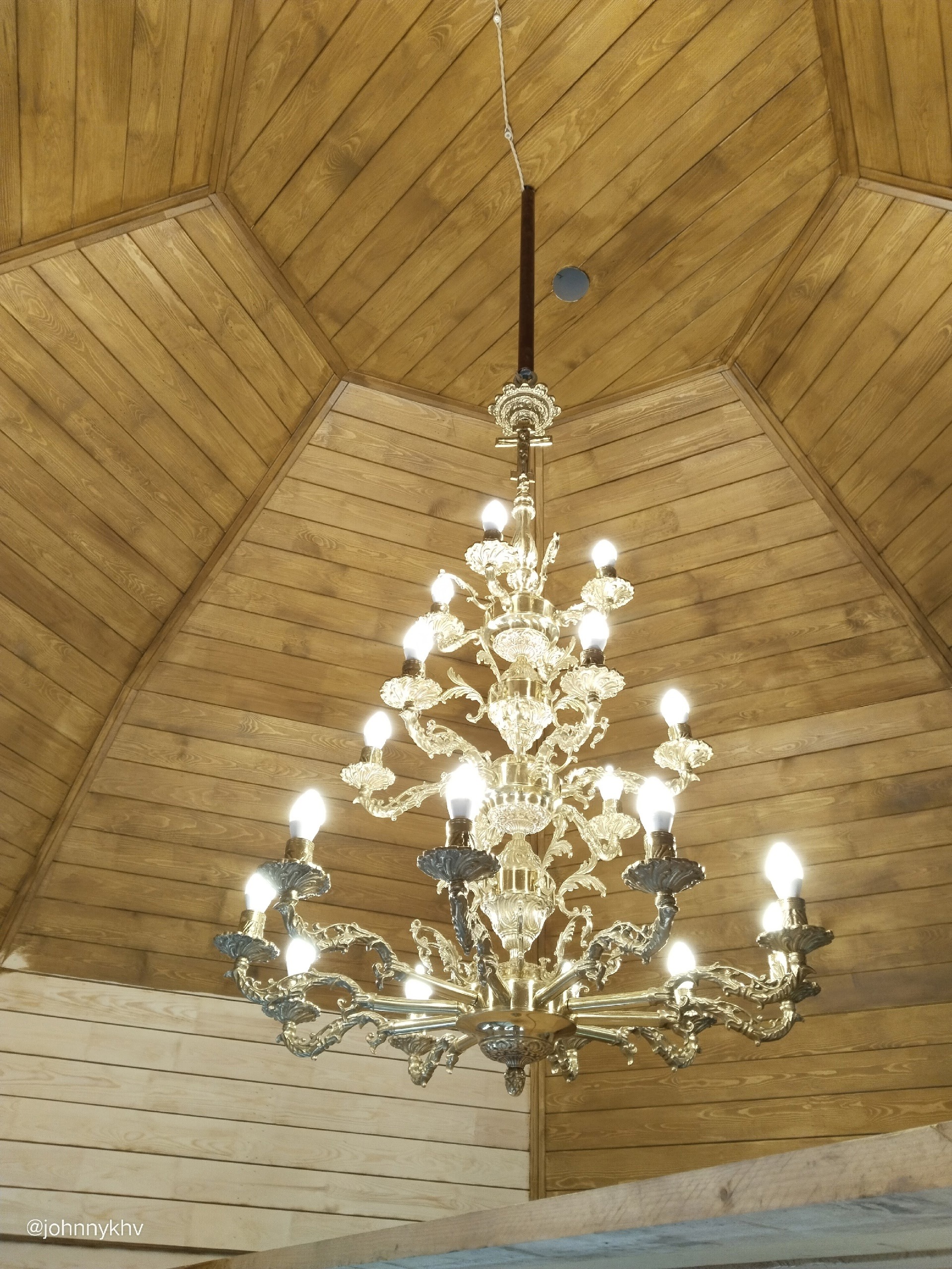

QJ0aE0K-mNG9b-u9Sv9KTV6B64Ml6w4PdjZ2gHYaXgiU_rC_AKueAIgeD98WCNP5 Вот недавно вешали ̶л̶ю̶с̶т̶р̶у̶ паникадило) У него "немножко" непродуманная конструкция, есть только проводки от патронов в середину каждого яруса (еще и одного цвета все, блин). Все это великолепие последовательно нанизывается на тонкую центральную трубку, в которой прокладывается питающий провод с выходом через отверстие на каждом ярусе (ничего крупнее 2х0.75 там не просунуть). Соединяли тройными 222-ми (типа настоящими), внизу получилось по 5 скрученных жилок в одно отверстие (5 рожков + 5 рожков + питание) х 2 полюса, без проблем. Свет несёт =) Собиралось это на улице, на территории силового ведомства, с запретом на съёмку и в окужении людей в погонах, так что процесс я фиксировать не рискнул)

В заводских люстрах обычно обжимают сразу все провода вместе и потом в клемник с винтами или пружинками: image
Или после объедиенния всего пучка ответвление одним проводом уже в клемник: image
