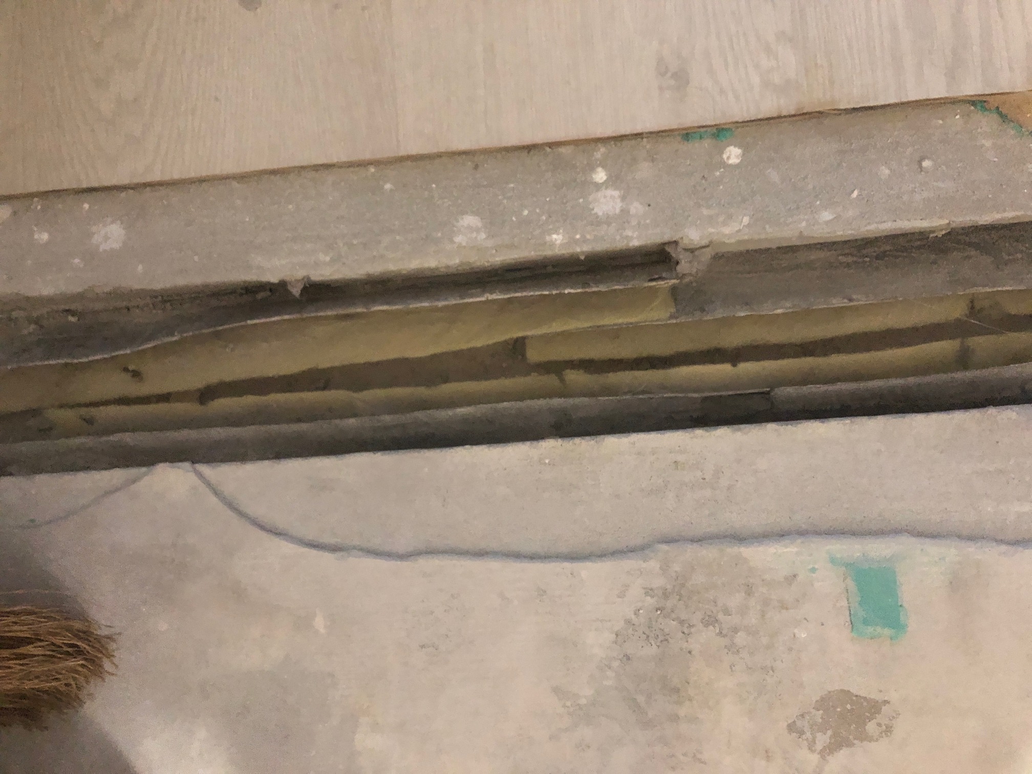

Здравствуйте уважаемые мастера. Ситуация такая. Была демонтирована перегородка, теперь в стяжке на ее месте образовался проем. Глубина примерно 50-60 мм. Как его правильно заделать? Понимаю что ЦПС. Вопрос собственно в том как обеспечить хорошую адгезию к старой стяжке, что бы со временем этот кусок не жил собственной жизнью и не хлопал под ногами. И еще стяжка была залита на шумоизоляцию. На фото видны ее части примыкавшие к перегородке. Как с ними поступить? Выровнять и залить цемент сверху или обрезать их что бы улучшить сцепление со стяжкой и с перекрытием? Или какие-то еще есть варианты? Буду благодарен за любые советы.IMG_9394IMG_9395

Шумоизоляцию уложить в горизонт и склеить скотчем. Если серая не шумоизол, а демпферная лента - убрать. Залить безусадочной смесью В края того что есть вклеить в прорези на эпоксидку арматуру - стержни 4-6мм с заходом в края 100мм

BV, Я правильно понял что сначала надо сделать прорези в стяжке, потом вклеить туда арматуру а потом залить? арматуру на каком уровне делать?. Примерно по середине глубины проема? Можно ли залить М150 а потом еще слой наливного пола? дело в том что там сейчас получается не совпадают немного уровни стяжки с разных сторон этого проема. точнее даже не только не совпадают а даже получается тут небольшой горб. Придется еще как ты выравнивать потом.

Genast,  Да. Да. Нет. ( писал - безусадочной смесью)

Genast написал 01.07.2025 в 22:28
можно. Только не заливать, а укладывать - смесь должна быть довольно густая, так вы уменьшите усадку. На дно постелите шумоизоляцию обработайте края углубления грунтовкой, а лучше промажьте тонким слоем клея ПВА, или подобным, и сразу укладывайте стяжку, пока клей ещё влажный. Если под стяжкой бетон, а не дерево, то арматура никакая не нужна. После высыхания можете проделывать любые действия, как будто у вас целая непрерывная стяжка.

02.07.2025 в 04:02:03
В старой стяжке должна быть армирующая металлическая сетка. Новое армирование привязывается к ней - особенно, если старая стяжка рыхлая внизу.

Грэй написал 02.07.2025 в 03:16
Genast Треснет по одному из краев канавы и в длину тоже.
Кроме тогоо СНИП - стяжка по мягкому подстилающему слою - не менее М200 (Ищите в СП Полы)
В общем случае ПВА не стойкий к цементной щелочи и делать такое - полная шляпа. Вместо того, чтобы приклеить край - получим отслоение с гарантией.
Наверное склероз) Потому что под стяжкой лежит шумоизолятор, и кроме того
Короче, категорически не рекомендую следовать этим советам.

BV написал 02.07.2025 в 02:23
В целом технология такая:
  1. Восстановить шумоизоляцию под новым куском как продолжение того, что лежит под стяжкой.
  2. Почистить торцы стяжки. В идеале сделать их неровными - покоцать и немного перфоратором.
  3. Тщательно пропылесосить.
  4. Нарезать канавы на 1/2 толщины поперек для арматуры. Пылесосить. В качестве ее можно использовать оочень длинные саморезы. 5 Эпоксидка любая - чем более жидкая - тем лучше. Залить эпоксидку часть, вдавить арматуру, доливать эпоксидку по мере заполнения. Присыпать чистым песком. Чтобы не утекла в канаву - выходы арматуры можно временно заклеить пластилином. Вместо эпоксидки можно использовать мелкозернистый анкеровочный состав с прочностью от 40мпа - форме 940, скрепа и тд. Тогда канавы под арматуру пошире. 6 края канавы или напитать водой или прогрунтовать грунтом глубокого проникновения. Грунт не из хозмага, а хороший - например Тифенгрунт кнауф.
  5. Смесь для заливки безусадочная или чуть расширяющаяся. Или готовая, или сделать самому на основе напрягающего цемента НЦ-30 Песок чистый крупный. Лучше добавить гранотсев. Рецептура есть в сети если погуглить - делать прочность М250. Воды - или по инструкции смеси или минимум, чтобы не наливать смесь, а уложить с трамбовкой.
  6. Заровнять чуть ниже (5мм), чтобы потом использовать мелкозернистый рем состав или наливной пол как шпатлевку.
Самая большая проблема - перепад уровней стяжек. Под ламинат нужна ревность стяжки не более 2мм под 2м правилом.

BV написал 02.07.2025 в 11:48
Такую технологию не советую - долго и дорого. И также точно, нет гарантий, что не треснет
BV написал 02.07.2025 в 11:25
Треснет
Чем сложней технология. тем легче сделать ошибку, и тем вероятнее, что треснет.

Грэй написал 02.07.2025 в 15:38
Такую технологию не советую - долго и дорого. И также точно, нет гарантий, что не треснет BV написал .....
Грэй,  Вам так сложно понять, что такое НЦ - напрягающий (расширяющийся) цемент?
Ну напрягите мозги немного, может осилите?)

Genast,  Можно типа такой готовой смеси купить https://birss-d.ru/catalog/remontnye/tproduct/428266382-776238575371-rbt-m300-birss
Или быструю https://birss-d.ru/catalog/remontnye/tproduct/428266382-943903490981-vrs-600-birss
Она очень прочная, но тоже подойдет.
Важно - с компенсированной усадкой или безусадочная
