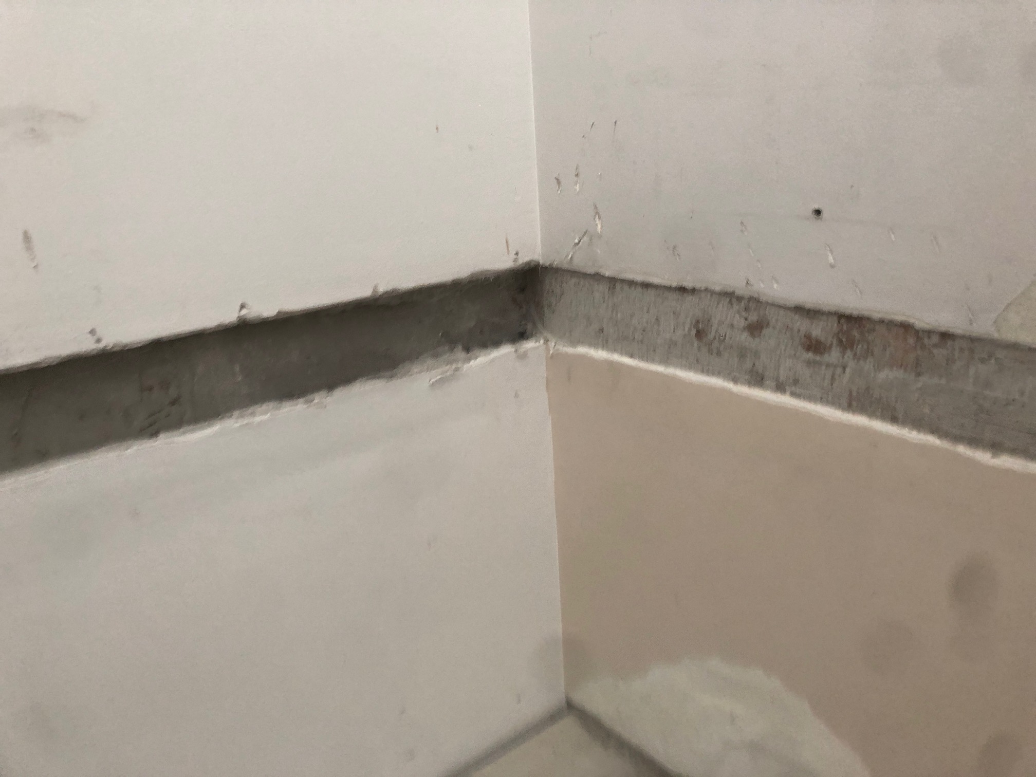

Genast
Genast
Регистрация: 30.05.2008
Нахабино
Сообщений: 65
10.07.2025 в 10:40:10
