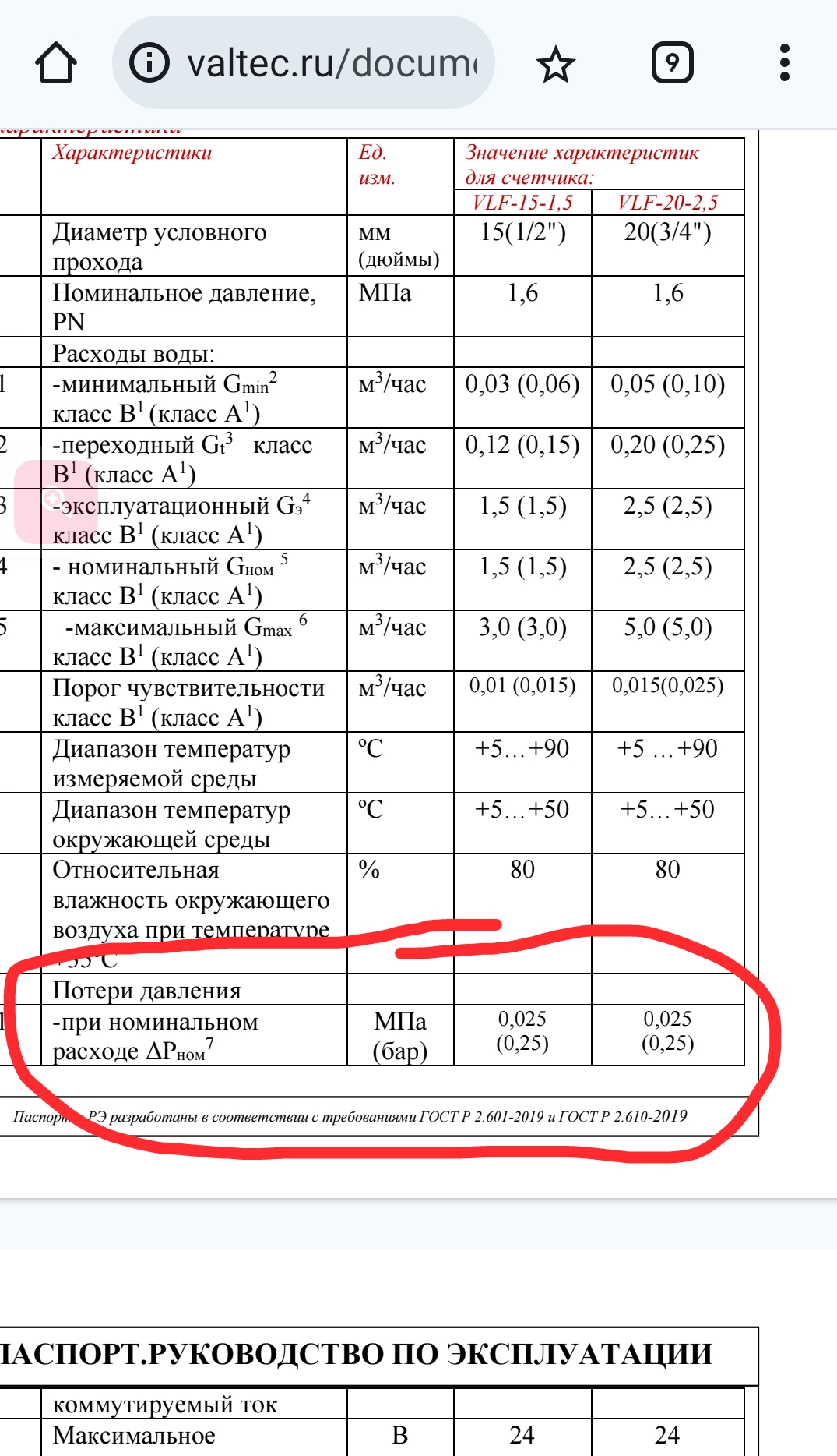

Проще сделать отвод ду20 и далее кран и фильтр ДУ20 (фильтр не вверх ногами) , поставить счетчик 3/4 Qn 2.5м3 и вызвать поверителя чтоб за деньги написал для УК бумажки и опломбировал. Отнести готовые бумажки в УК с заявлением о приеме счетчиков к учету.
Так скорее всего прокатит.
Перед всем этим - купить манометр за 300 руб и измерить понаблюдать давление в стояках вечерком или утром, в часы пикового разбора воды. Будет уже понятно что там с давлением. Манометр 1/4 можно подключить к душевому шлангу через футорку 1/4 ВР - 1/2 НР.

Еще раз - какой 20й? Qn 1.5 или 2.5?
И причем здесь удары, если интерес представляют потери давления на счетчике при определенном расходе воды?

2,5 Valtec VLF-20U/R 81234
