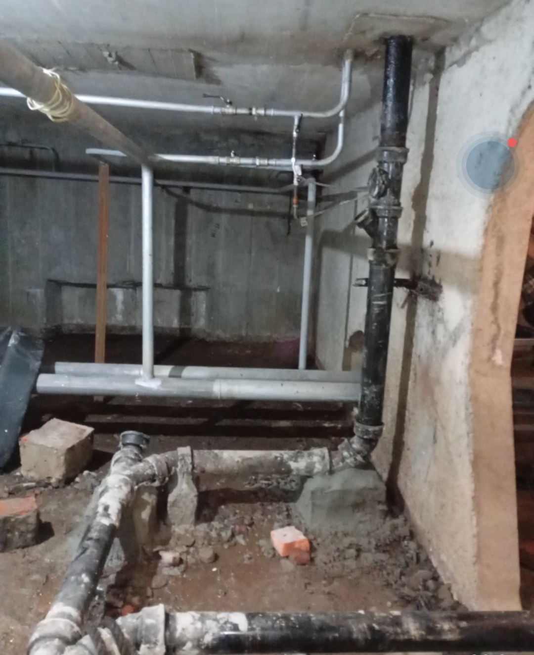

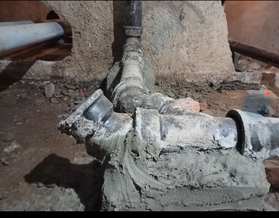

Igoris написал 03.07.2025 в 21:17
Я уж думал просто кирпичи подложить, но боюсь, труба поломается об края кирпичей: она же не горизонтально лежать будет, в отличие от кирпичей
Цементный раствор придумали давным давно.
Screenshot_20250703-215552Screenshot_20250703-215515
