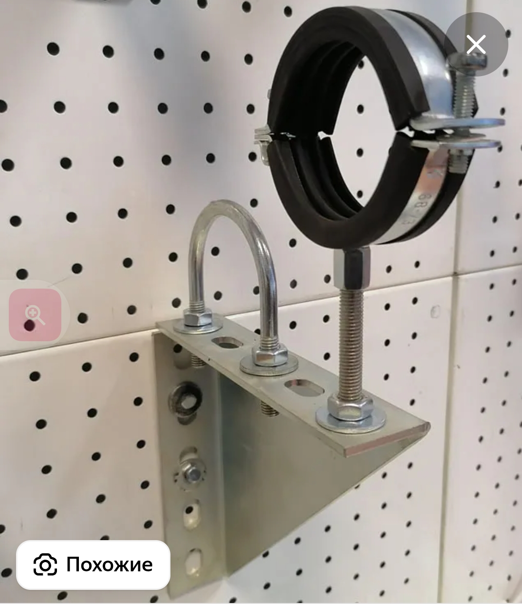

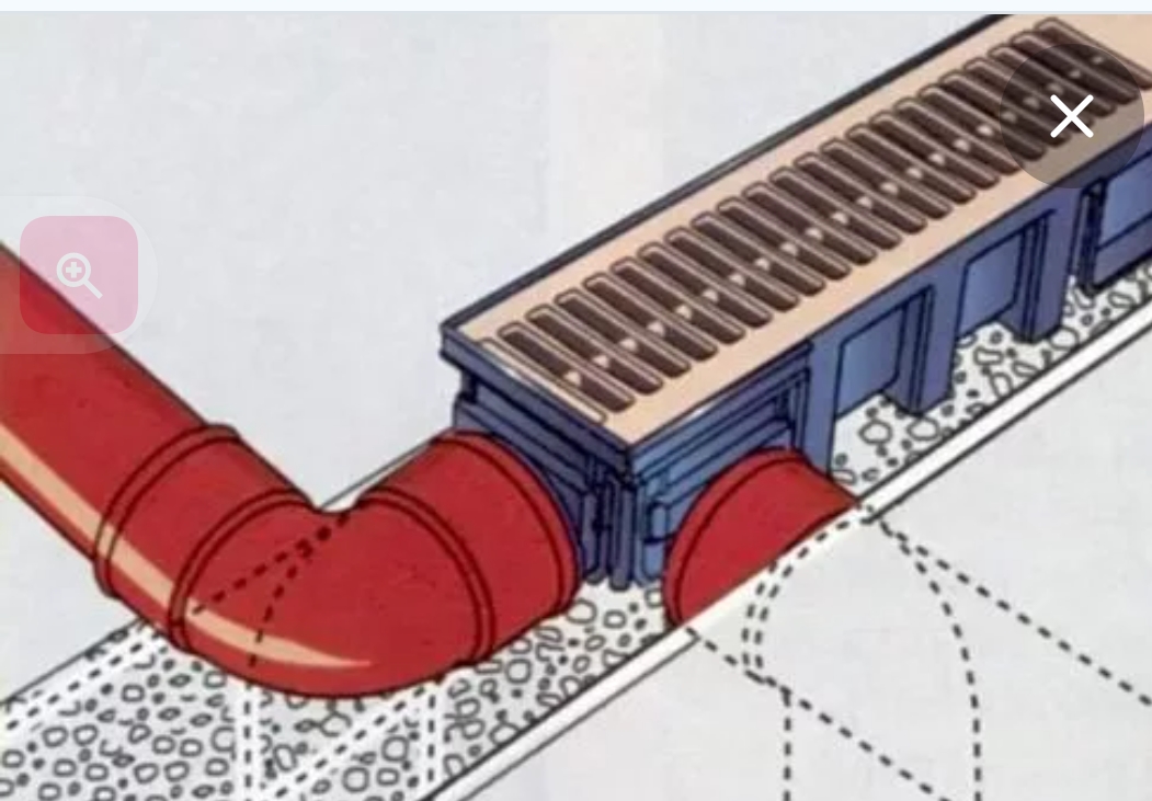

BV, "И через трубу перешагивать?)" Именно поэтому я и буду на асфальте делать террасу (или нечто подобное), чтобы скрыть эту трубу на асфальте. Но для такой большой трубы у меня не хватает высоты. Если увеличу высоту, то дверь не будет открываться. Да,та самая дверь. Насчет асфальта. Вы, к счастью, не знакомы с нашими соседями, особенно, когда они подопьют. Мне проще не трогать асфальт, чем потом месяц скандалить. "Есть консоли и есть другие трубы." Вот, наконец-то, какая-то конкретика. Можно поподробнее? Что такое консоль и какие трубы для наружной канализации можно применить?

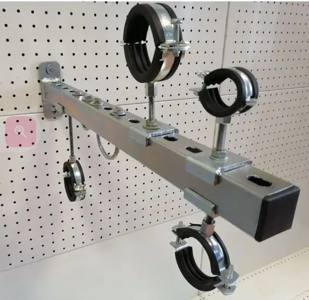

Заходите на любой сайт водосточных систем - там куча разных креплений под разные задачи. Стройматериалы, рынок.
Да и всегда можно сколхозить - крепление трубы на стене не проблема. Тот же хомут + шпилька.
Канализация есть и 90 диаметра. И есть ПВХ. Но не уличная. Но пойдет. Уличная В ЗЕМЛЮ - начиная с 110.
Полно металлических разного диаметра например 87, 100. Над землей.

Что такое консоль
Screenshot_20250703-194728Screenshot_20250703-194652 А между столбами - прикрепи брус и крепи к нему трубу как угодно - да хоть привяжи проволокой)
Вход подземный. Наверное можно провести трубу под полом пристроя по диагонали к двери. И перед дверью уйти вниз ниже "0"

Igoris, странно - между вами и соседями забор. Асфальт у вас. Террасу на нем строить можно, а заглубить лоток в асфальт нельзя. Screenshot_20250703-200515

BV написал 03.07.2025 в 19:44
я не сварщик, да и тяжелая конструкция получится Насчет консоли понял, спасибо. Но после второго столба у меня 6 метров террасы без ничего. Крепить не знаю к чему

Асфальт у вас.
На второй половине асфальта сосед построил пристрой. Его стена на фото. При "разделе" общего асфальта была договоренность, что ни он, ни я асфальт не нарушаем. Его пристрой стоит на брусе, который просто лежит на асфальте. Что-то похожее я и хочу сделать: лаги на асфальте и террасная доска сверху
