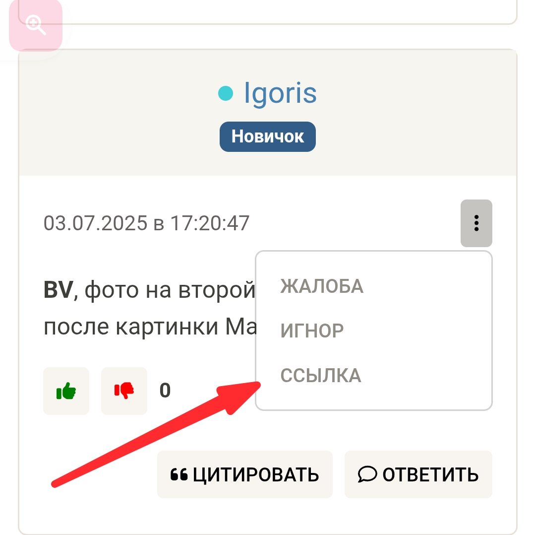

Igoris написал 03.07.2025 в 17:20
BV, фото на второй странице, сразу после картинки Madonna
Screenshot_20250703-172834

BV, https://mastergrad.com/forums/t326563-soedinenie-livnevoy-i-ulichnoy-kanalizatsii/?page=2#post7315158
