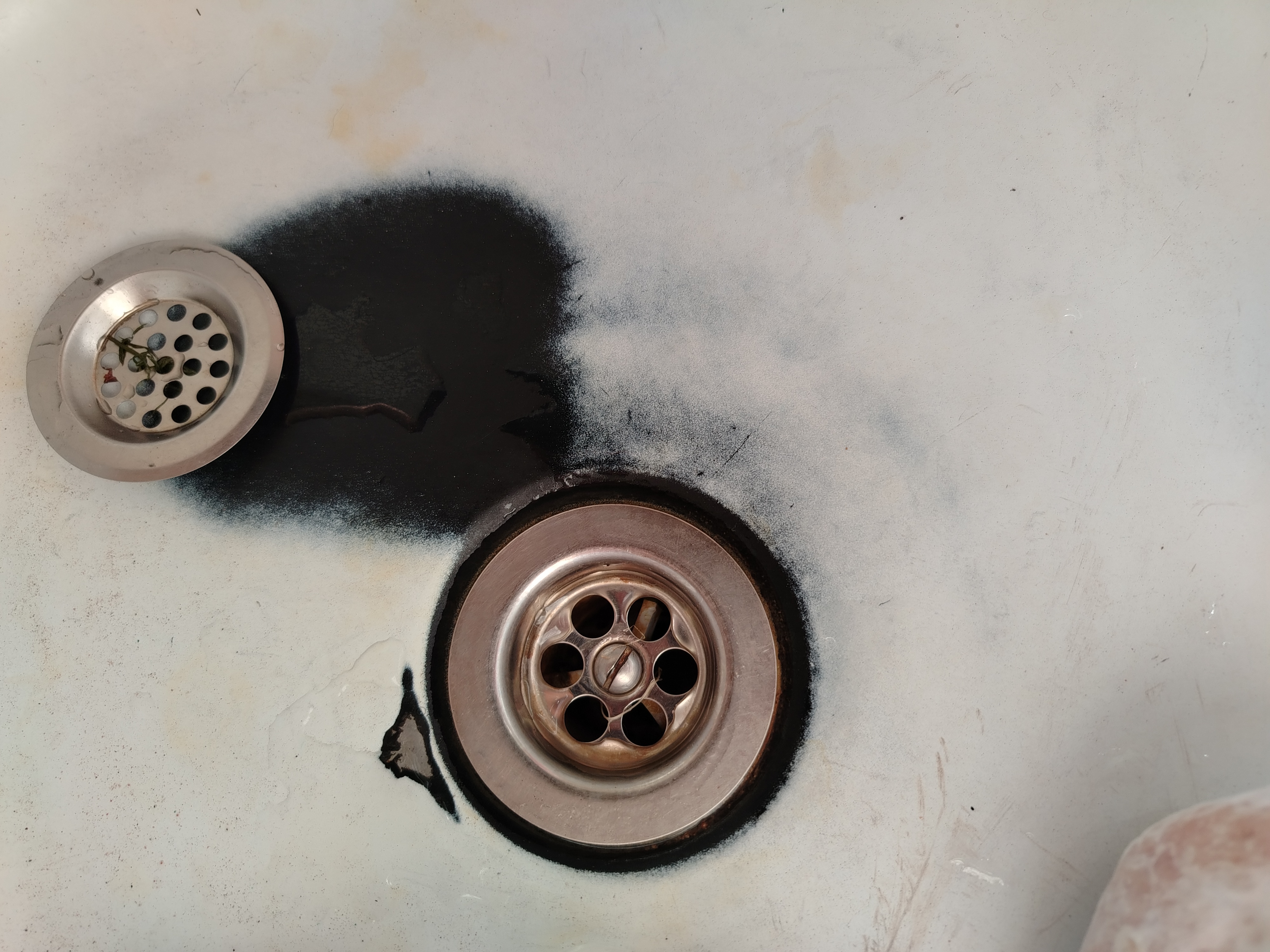

buber, сливается с воронкой, если полную набрать. Фото решетки на сливе?

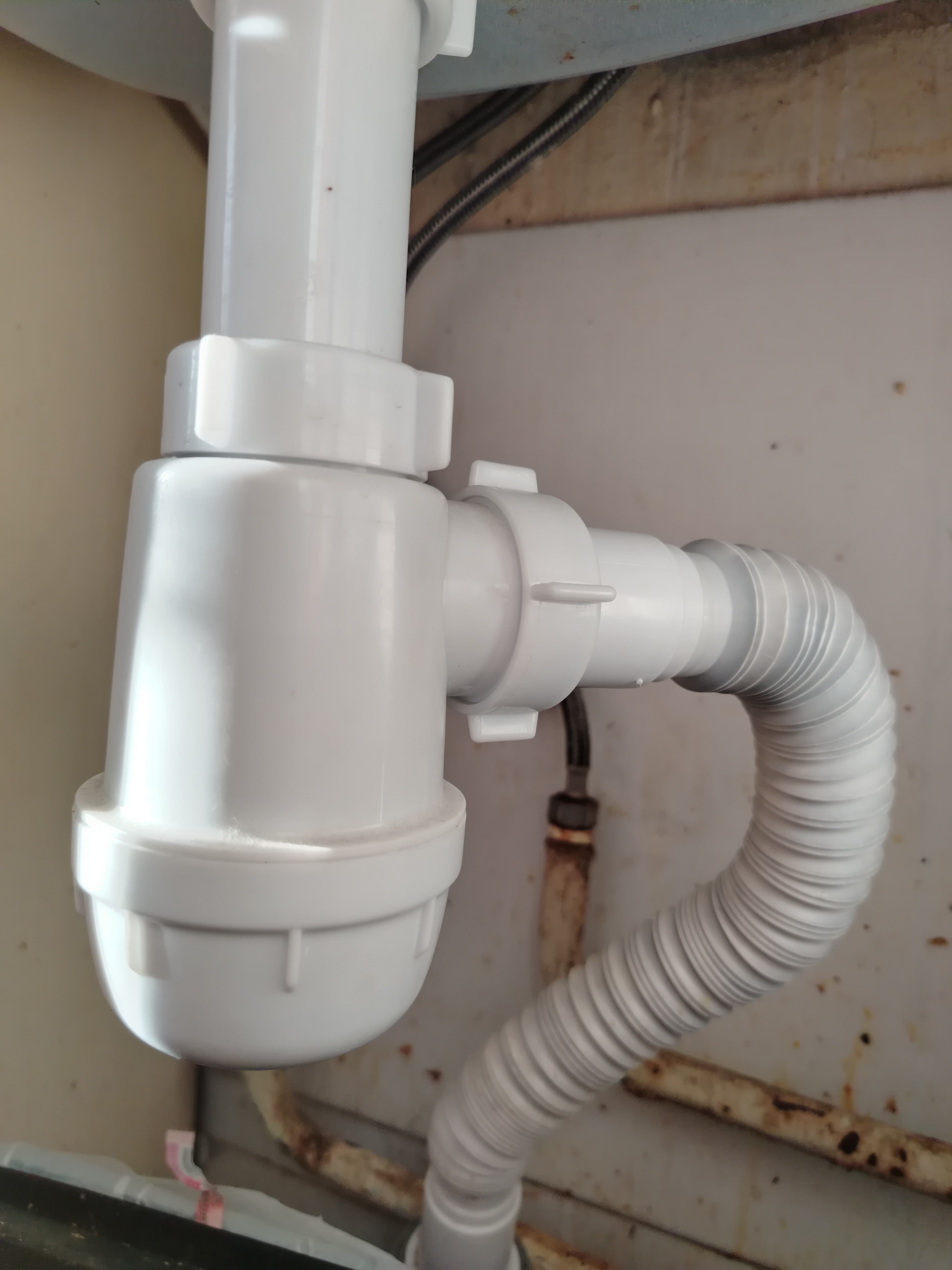

не факт . Может и скапливаться. Например узкий приёмный сифон, довольно частая причина. Попробуйте для проверки "отключить" его и сделать прямой слив в лежак.

08.07.2025 в 15:49:54
BVIMG_20250708_193618

08.07.2025 в 15:53:22
=vadim=, вот такой сифон у меняIMG_20250708_193753
