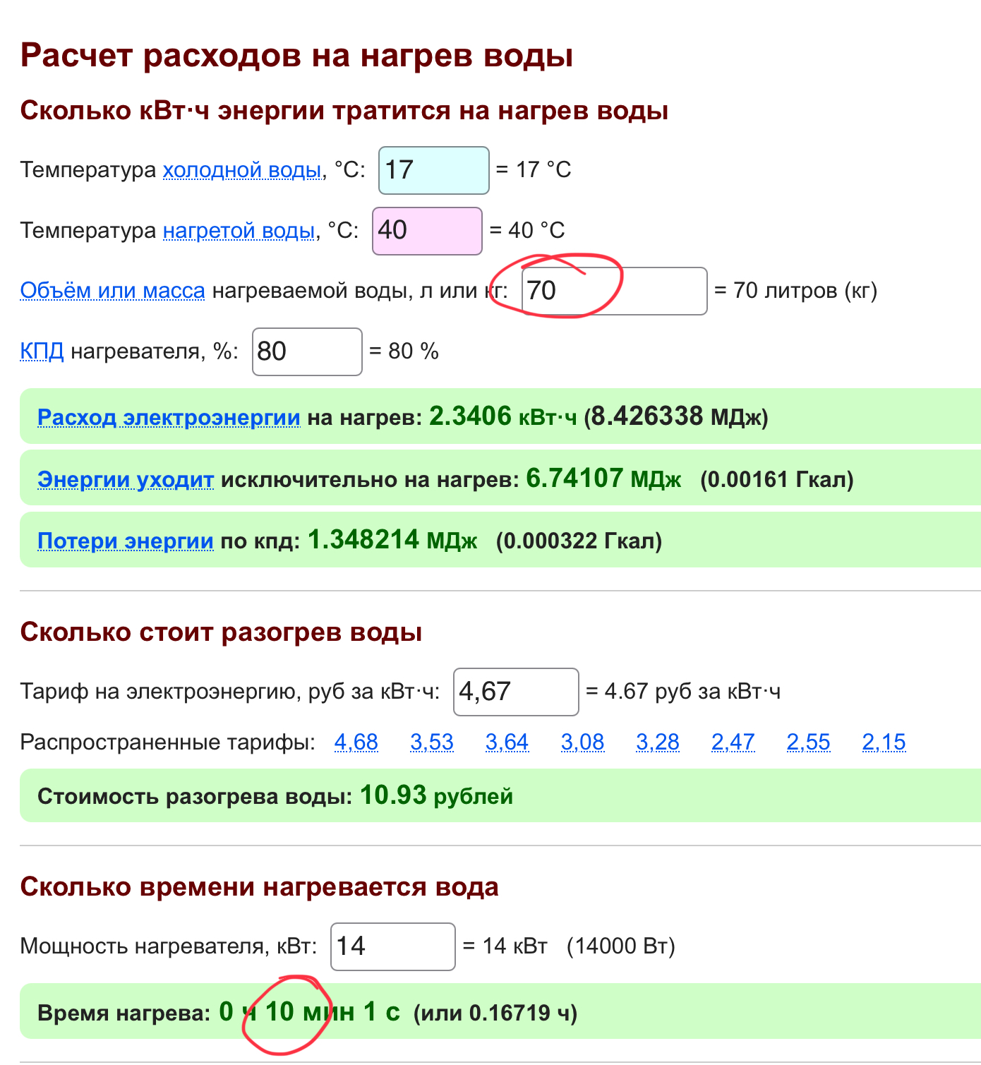

Попробуй воспользоваться калькулятором нагрева воды. Из душевой лейки вытекает примерно 7 литров в минуту, исходная температура 17, требуемая 40. Все же очень просто.
IMG_2589Видишь, минимум 14 квт Я поставила кпд 80 - потому что газкотел при работе на полную мощность может и того не выдать. Потери очень большие в трубу

Сорри, видимо не для меня. Не нагуглил подходящий калькулятор. :(
Вообще-то там про электрический.. Но ок, сп. Значит можно смотреть на 15-18..
