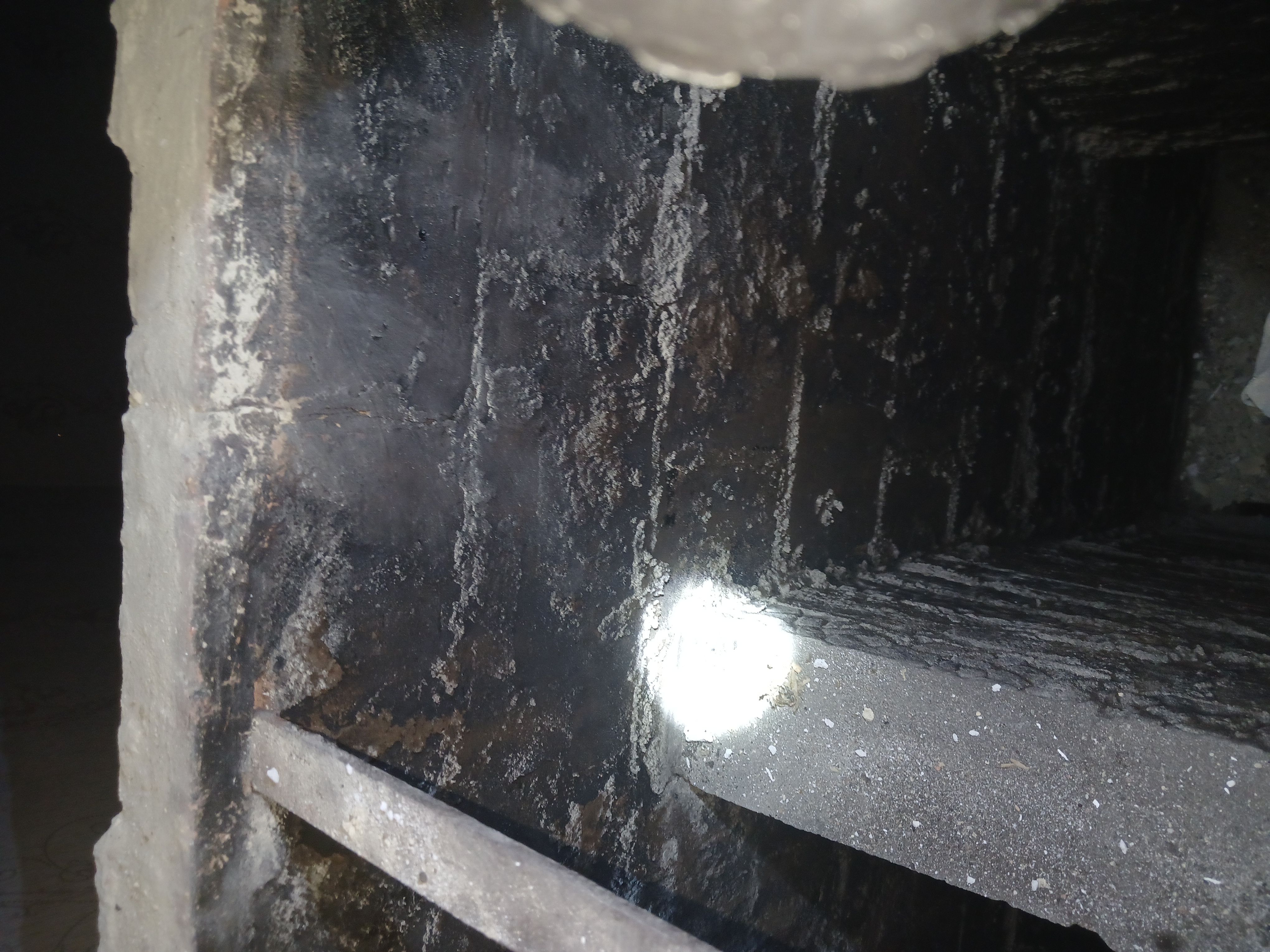

Добрый день извините если что. Сделали мне печь давным давно, но где колодцы не обозначили, клинкером залепили и красота. В этом году решила почистить сажу, история началась весело но конец печален, колодцы нашла, сажу вычистила но, там где перекрыша ( свод печи ) обнаружился покореженый лист железа залитый двумя слоями раствора. Я это все разобрала, теппрь вопрос КАК сделать нормальный правильный свод, как перекрыть свод чтоб ничего не рухнуло вниз в печь. ( ширина как на рулетке, длина 1 метр)Было1000043659Сейчас такШирина

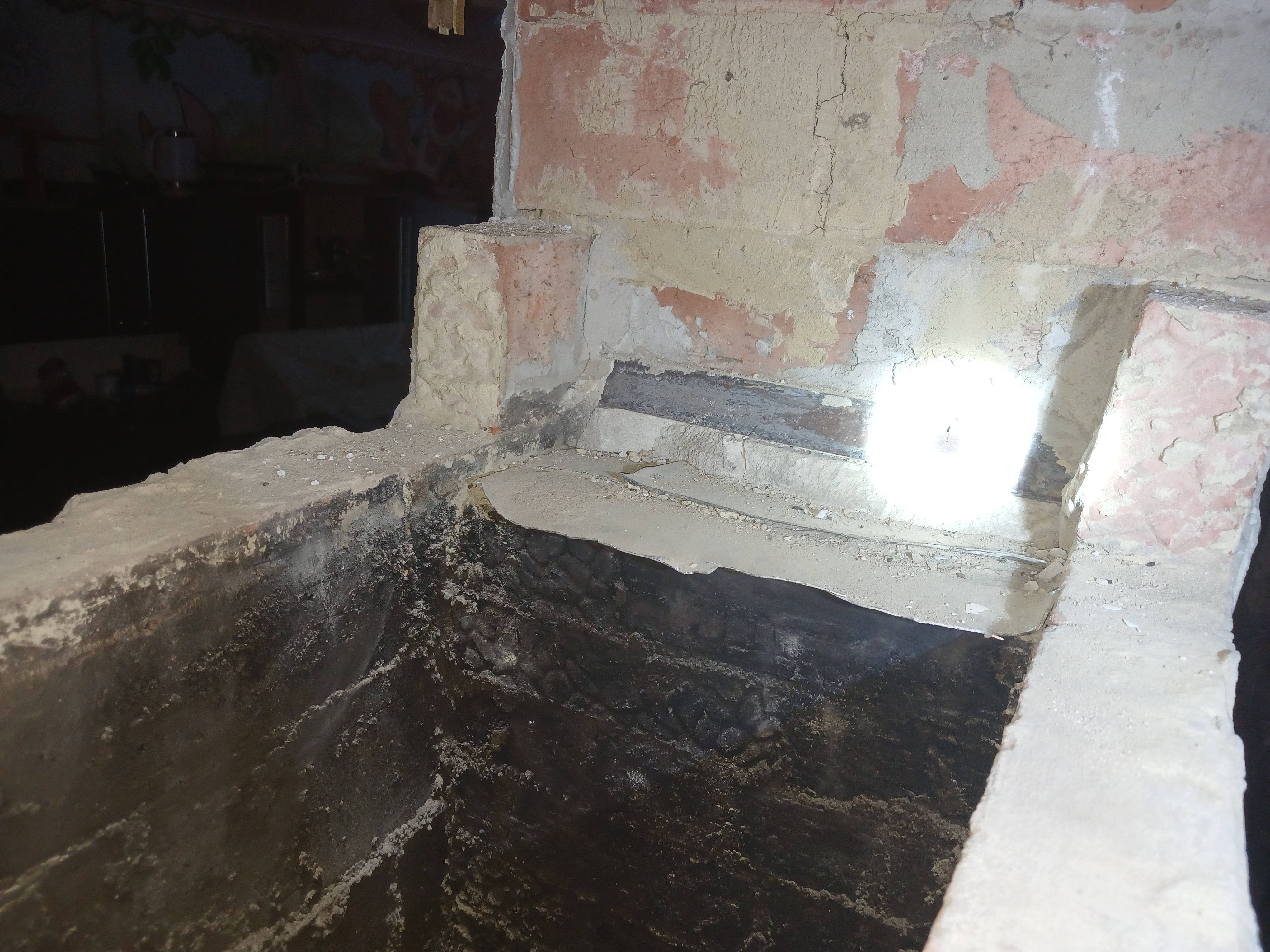

Резон, это верх печи с 5 колодцами вертикальными. Это не русская печь. Вот так это выглядит сейчас. Кирпич еще на ребро стоит, и я боюсь чтоб когда перекрывать этот ужас ,кирпич просто не упал в печь. Имею два вида кирпича.. маленький и большой. 100004409110000440841000044085100004408610000440871000044088от самого пола до этой дырюги 204 см

Уже понятней немного стало...
Voliha написал 13.07.2025 в 15:56
сколько рядов кирпича от перевалов вертикальных каналов до уровня, где был лист железа?
Большой это лапотник старый? Он из кладки печки? Маленький - "черепашка", достойного качества должен быть... если не выгорел...

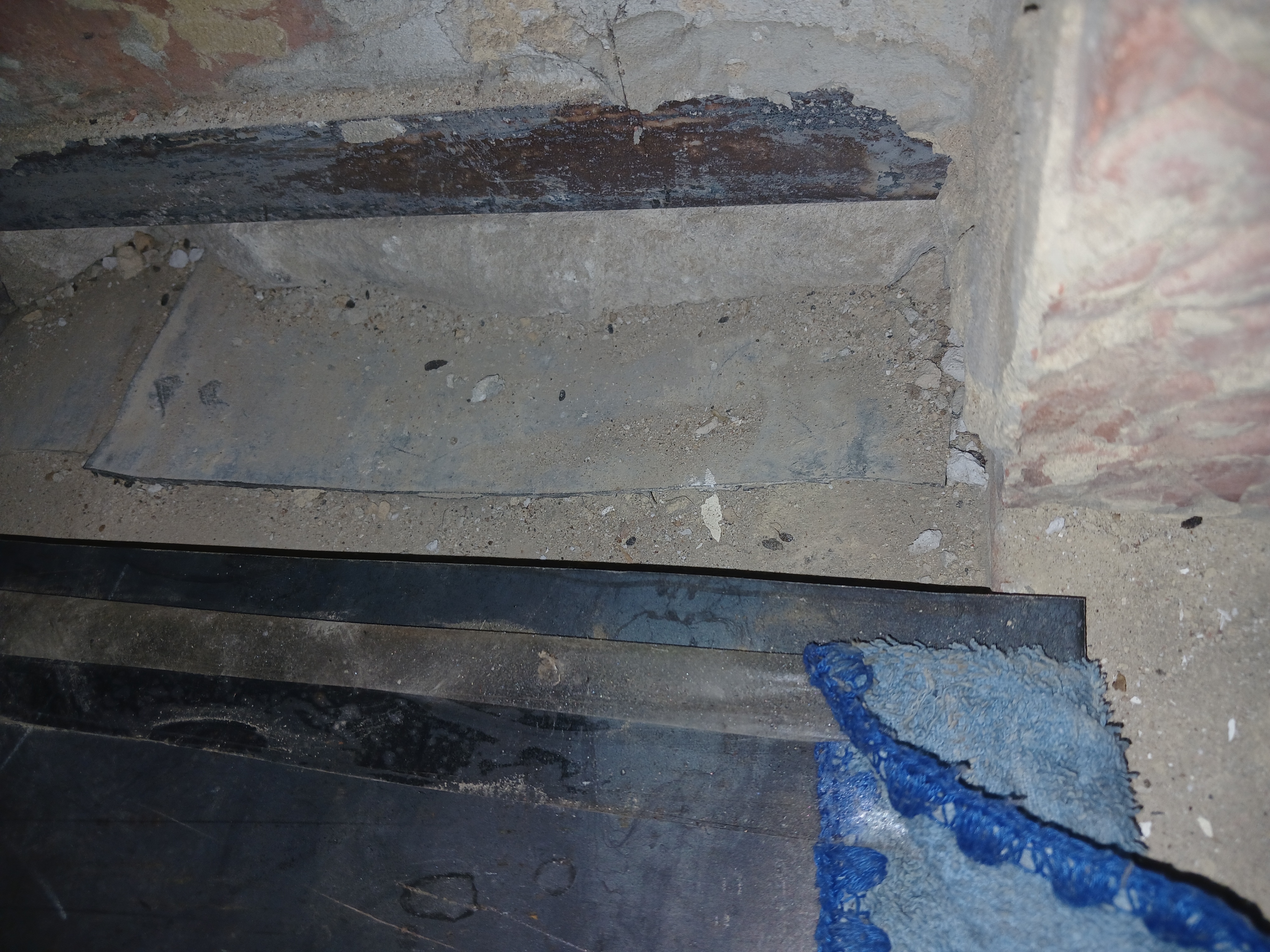

Ниже на фото торчат остатки того железа, вытащить никак, обрезала ножницами по металу ( инструмента почти нет , бывший муж с " зеленым змеем" унесли, )дымоход разбирать не буду

1000044110остатки метала перекрывающего это безобразие , кладка вверх это уже дымоход.

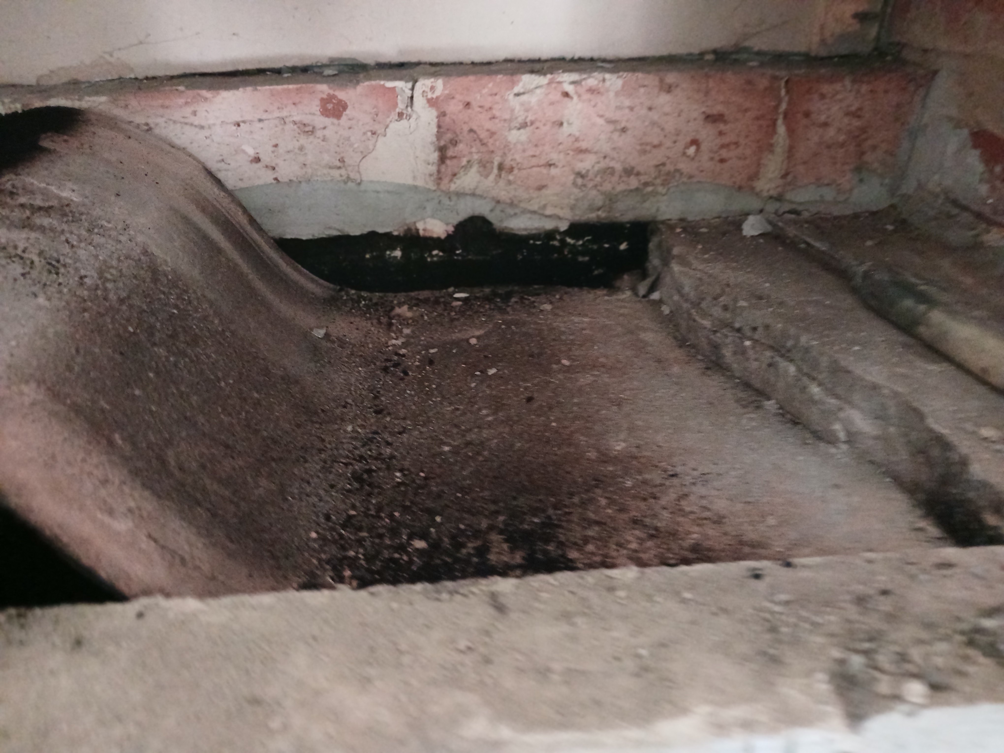

Я вот что сидела прикидывала, может поставить тот лист железа что у меня есть, правда он на кирпич ложится не ровно с одного края проваливается ложится на поперечный кирпич, с другого края возле дымохода по сантиметру на кирпич ложится. кладка у мастера кособочила и лист вырезан не ровно. Так вот положить лист, а поттм обложить кирпичом.
Или Положить на верхний ряд кирпич но не на ребро а плашмя, и потом уже чтото думать дальше. Хз короче.... чтоб ему икалось и прыгалось с его печкой.
Вот я прикладывала как это будет 10000441131000044114

Отлично, на фото над перевалом это уголок? Устойчиво лежит?
Voliha написал 13.07.2025 в 19:29
Не страшно.
Voliha написал 13.07.2025 в 19:21
готовая смесь на глине уже есть, для высоких температур
Шамотная что ли? Она там нафинг не нужна...
и два уголка металических
Вот с ними то и будет удобственнее работать...
