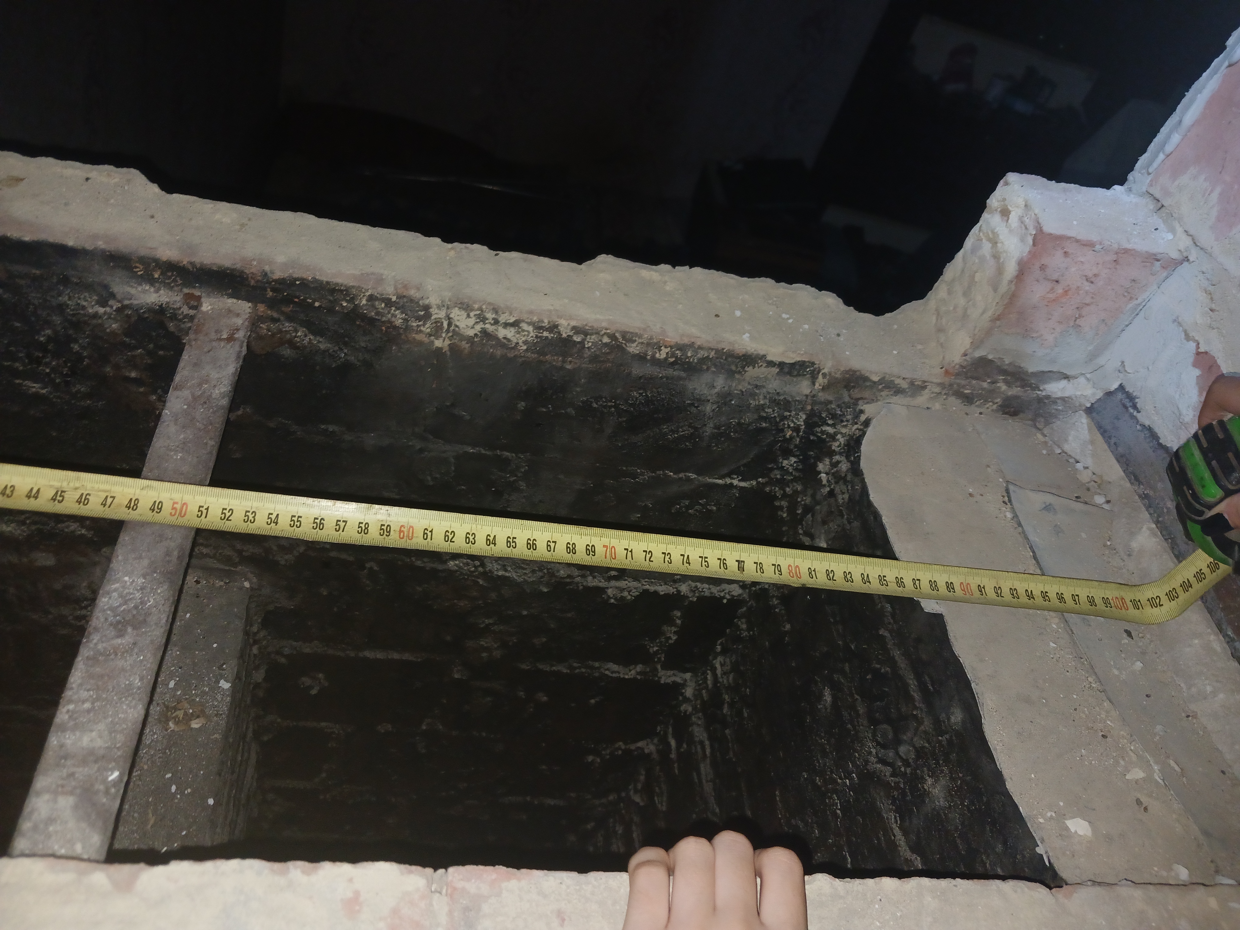

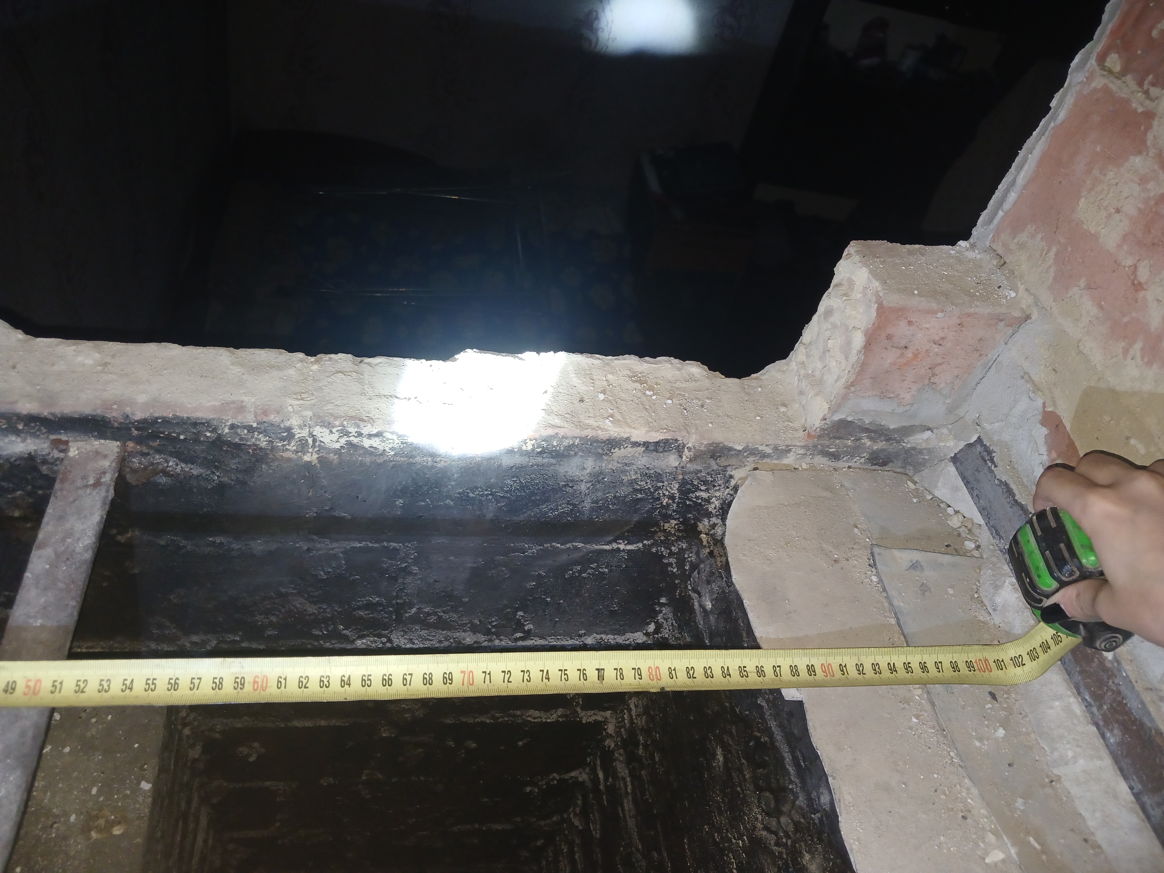

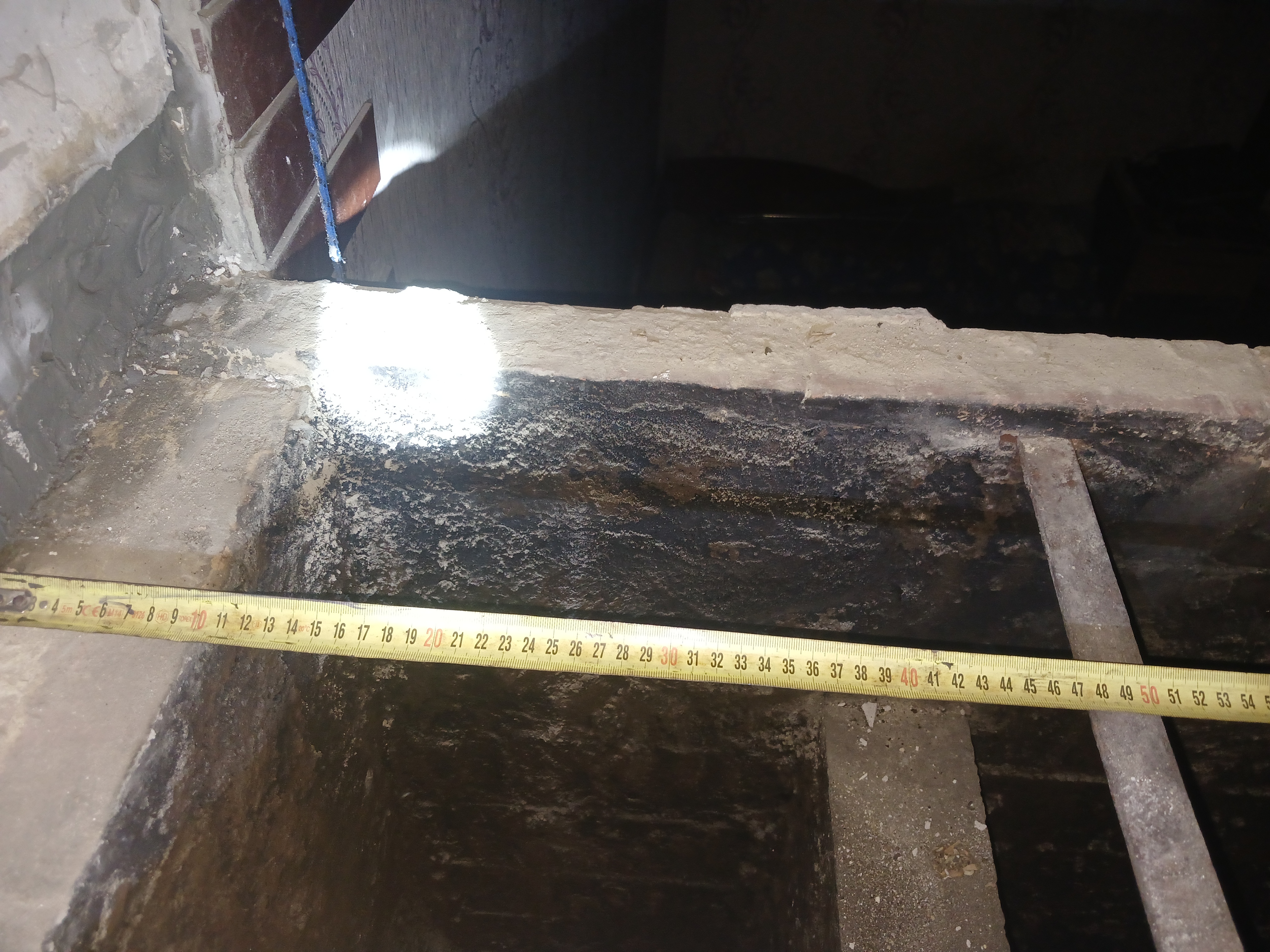

М строй магазине говорили огнеупорная, гляноно песчаная для высоких температур.
Маркетинг, не годится она для наших целей, ищите глину и песок. Пару ведер глины нужно будет, песка ведра три, желательно боровой. Размер 485мм одинаковый с обеих сторон перекрыши? Вариант с карнизом похоже не прокатит, был ослеплен... забыл что мы только часть печки перекрываем....

100004412910000441301000044131где отметкат 90 там начинается кирпич.если той перемычкой поиграть ( она шатается в право в лево) то почти одинаково

Размер поперек перекрыши 485 мм с обеих сторон одинаков?
Нет:) возле стены 48 , ближе к дымоходу 47

13.07.2025 в 21:31:22
А почему с карнизом не получится? Нельзя както прилепить плашмя, маленький кирпичик на этот сверху? И ширина уменьшится..... Эт я так любопытствую или мысли в слух...

Что ж, есть кто с болгаркой 230 и диском по камню кирпичи пилить?
