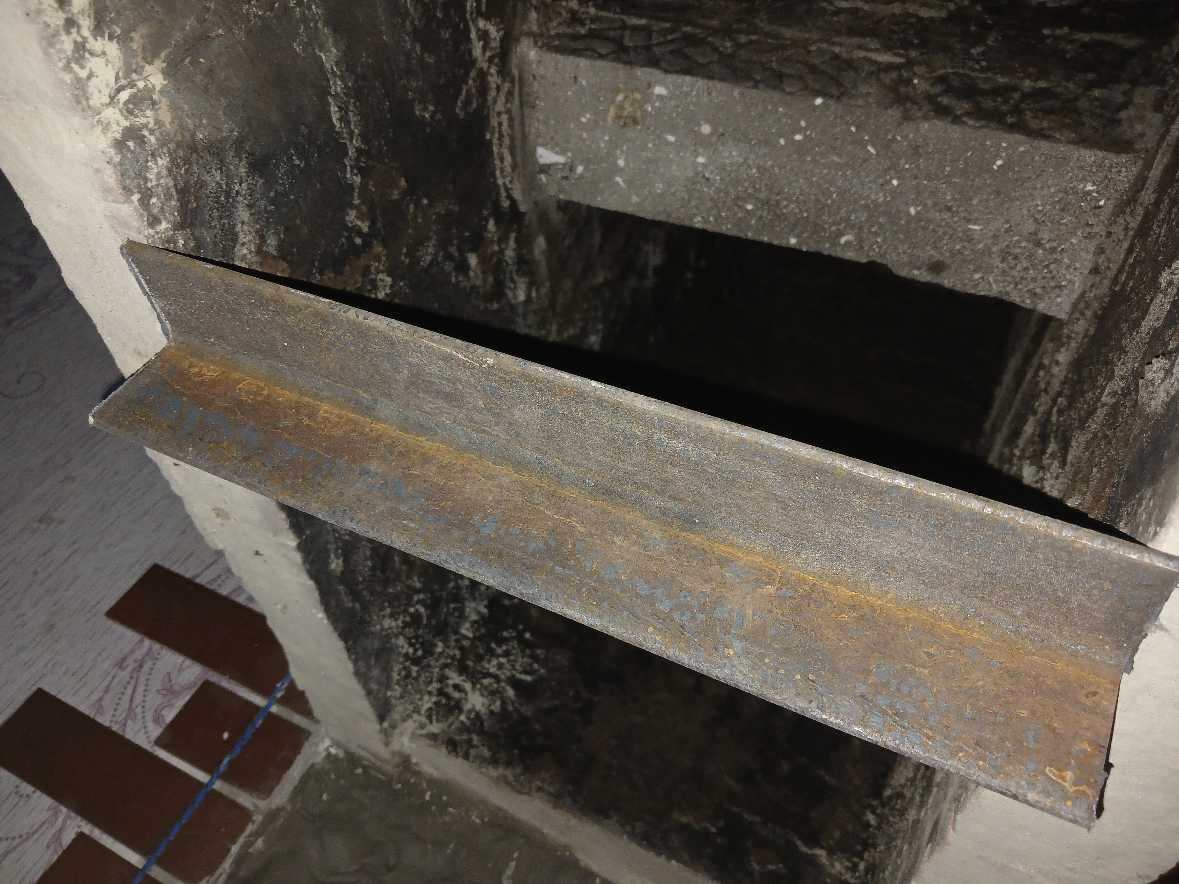

Отлично, на фото над перевалом это уголок? Устойчиво лежит? Voliha написал 13.07.2025 в 19:29 Ниже .....
Это просто полоска метала и она там болтается

Уголок вот такой у меня и вот так вот он ложится , другого нету, если надо буду идти покупать и просить чтоб отрезали нужную длину..или колупать , долбить, пилить, грызть кирпич 1000044116

Voliha написал 13.07.2025 в 19:31
Так вот положить лист, а поттм обложить кирпичом.
Положить можно, но зажимать его нельзя поведет, а поведет вместе с кладкой... Уголки Ваш вариант, над посмотреть состояние той закладной детали, то ли уголка, то ли полосы над перевалом... Сможет она стать промежуточной опорой для уголков?

Voliha написал 13.07.2025 в 19:51
Уголок вот такой у меня и вот так вот он ложится , другого нету, если надо буду идти покупать и .....
Ёпть... всем уголкам уголок...))) 32 максимум за глаза...
Voliha написал 13.07.2025 в 19:47
Не могу догнать её функционал...

Резон, сомневаюсь я что он поможет он уже уголка и я его могу легко вытащить

Резон написал 13.07.2025 в 19:54
Ёпть... всем уголкам уголок...))) 32 максимум за глаза... Voliha написал 13.07.2025 в 19:47 Это .....
Она просто служила подпоркой для того листа металического чтоб он не прогнулся по середине

Voliha написал 13.07.2025 в 19:55
Это хорошо, что он не зажат. Играет вниз, если усилие дать ему на прогиб?

Резон написал 13.07.2025 в 20:08
Это хорошо, что он не зажат. Играет вниз, если усилие дать ему на прогиб? Voliha написал 13.07.2025 .....
Не прогибается.
