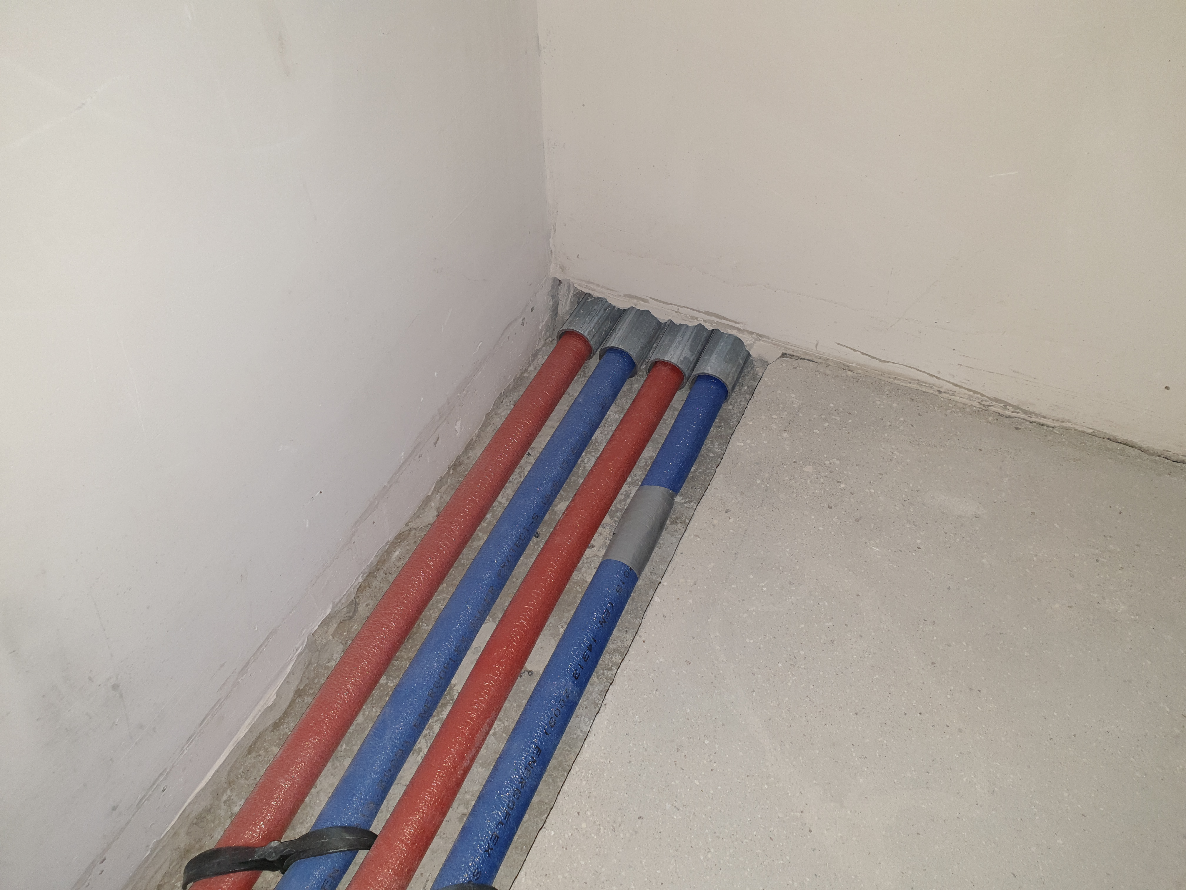

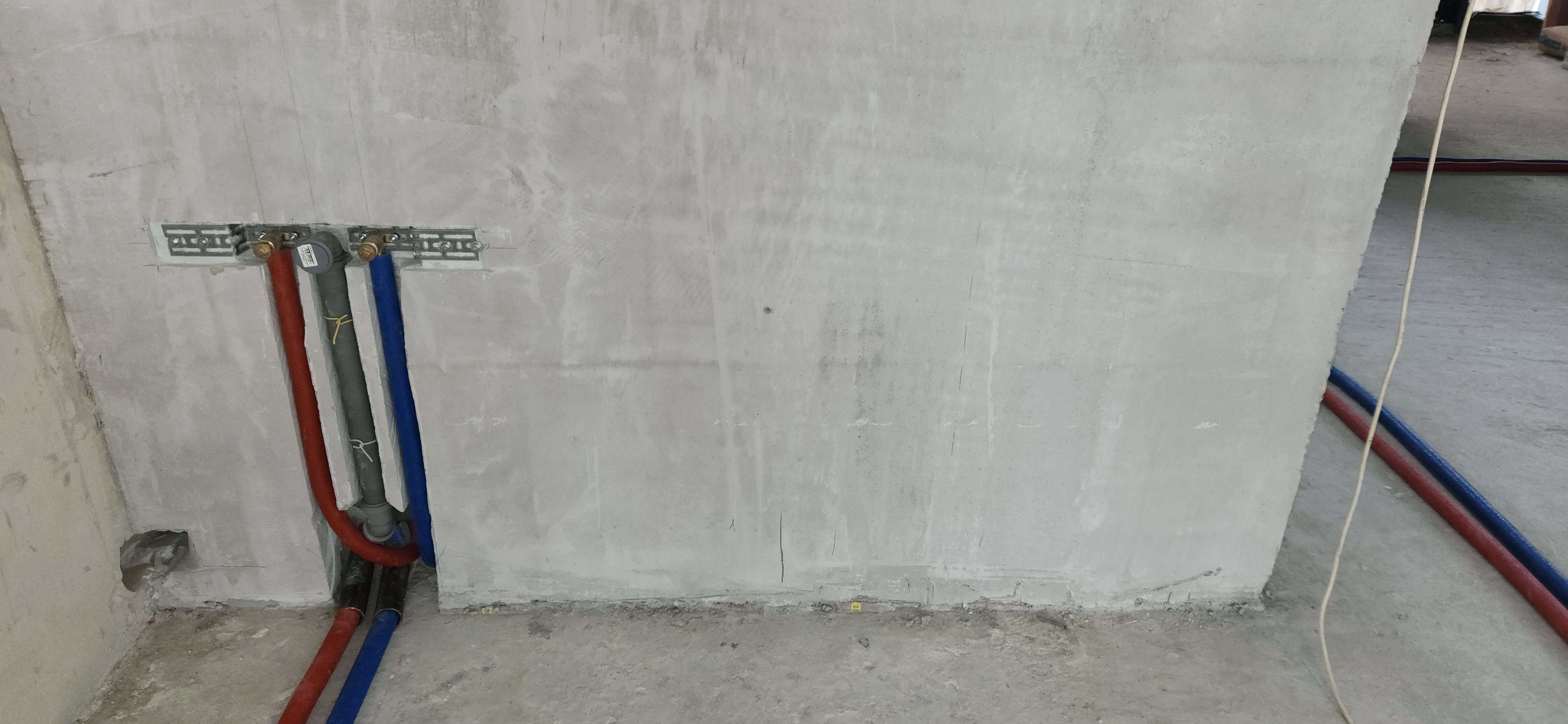

Прошу совета по сантехнике в новостройке (новостройка, Москва, черновой ремонт, студия 22 м). Выполнили работы по черной сантехнике. Технический надзор составил акт выполненных работ со следующими замечаниями:
  1. Трубопроводы ГВС, ХВС, канализации при прохождении через стены уложены без установки гильз.
  2. Трубопроводы замоноличены в стены без возможности замены.
В связи с этим возникли вопросы:
  1. Обязательны ли гильзы при проходе труб через перегородку в моём случае? Прораб говорит, что для них «нет места». Насколько критично их отсутствие, и какие есть альтернативы?2025-07-13_20-15-59
  2. Планирую оставить трубы отопления под стяжкой. Насколько это оправданно с точки зрения дальнейшего обслуживания? Нужно ли дополнительно изолировать или чем-то оборачивать трубы, или их лучше скрыто не протягивать?2025-07-13_20-18-082025-07-13_20-11-21

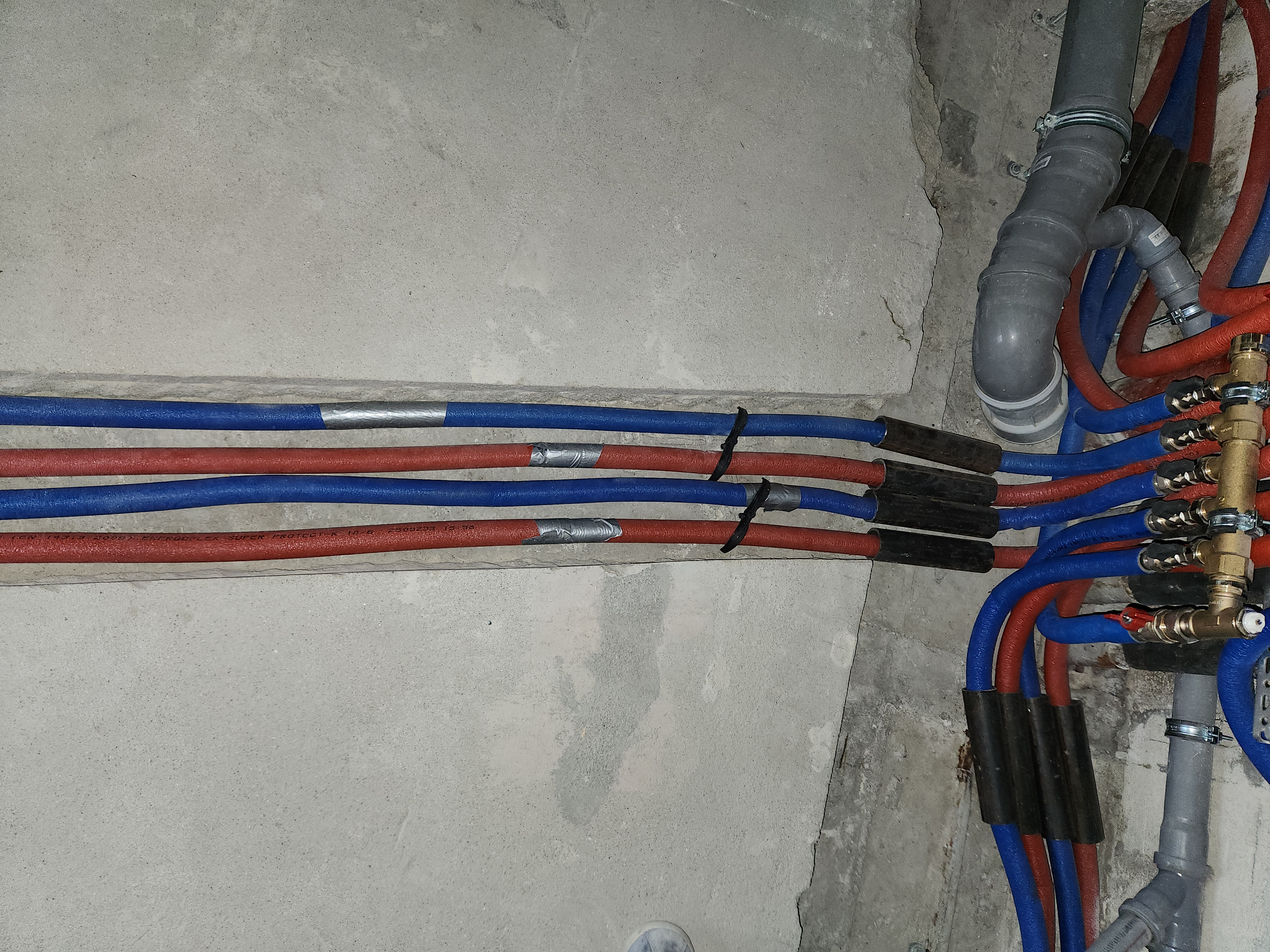

  3. При опрессовке трубы ГВС и ХВС выдержали 15 бар в течение 10 минут без падения давления. Достаточно ли этого, чтобы признать систему надёжной?
  4. Технадзор настаивает на люке для обслуживания фитингов ГВС/ХВС, если трубы останутся под стяжкой; прораб считает его лишним. Насколько оправдана установка люка?2025-07-13_20-06-12
  5. Что надёжнее и удобнее для последующего ремонта: утопить трубы ГВС/ХВС в стяжку или провести их открыто/в коробе по полу? Какие есть компромиссные варианты?

2025-07-13_20-08-07Это вывод на другой стороне перегородки 2025-07-13_20-31-26 Буду благодарен за любые советы и личный опыт. Ремонт делаю впервые. Также технический надзор мне дал ссылки на СНИП.

Гильзы надо, обязательно, в местах прохода через стены или, даже, через планируемые зашивки/короба. Соединения на фото не требуют обслуживания, люк не нужен. В полу или в коробах, а любом случае, не в открытом доступе. 20220222_161337 20231117_113805 20240802_105127
Компенсаторы нет смысла разворачивать вверх 1000030370Общепринятое давлние при опрессовке "в полтора раза выше рабочего", либо максимальное опресовочное, по паспортам отопительных приборов. 10 минут для опрессовки мало. Более конкретную инфу требуйте у "технадзора", это их работа, или того, кто выполнял монтаж, т.к опрессовка - обязательная часть работ по монтажу, должны предоставить ссылки, по опрессовке, все есть, нормативы, такие же, как на гильзы на трубах, не менее подробные. Если вам это действительно надо.
Лично я опрессовываю от 10 до 15, смотря что и где. По времени 1-2 часа, не менее часа, а любом случае.

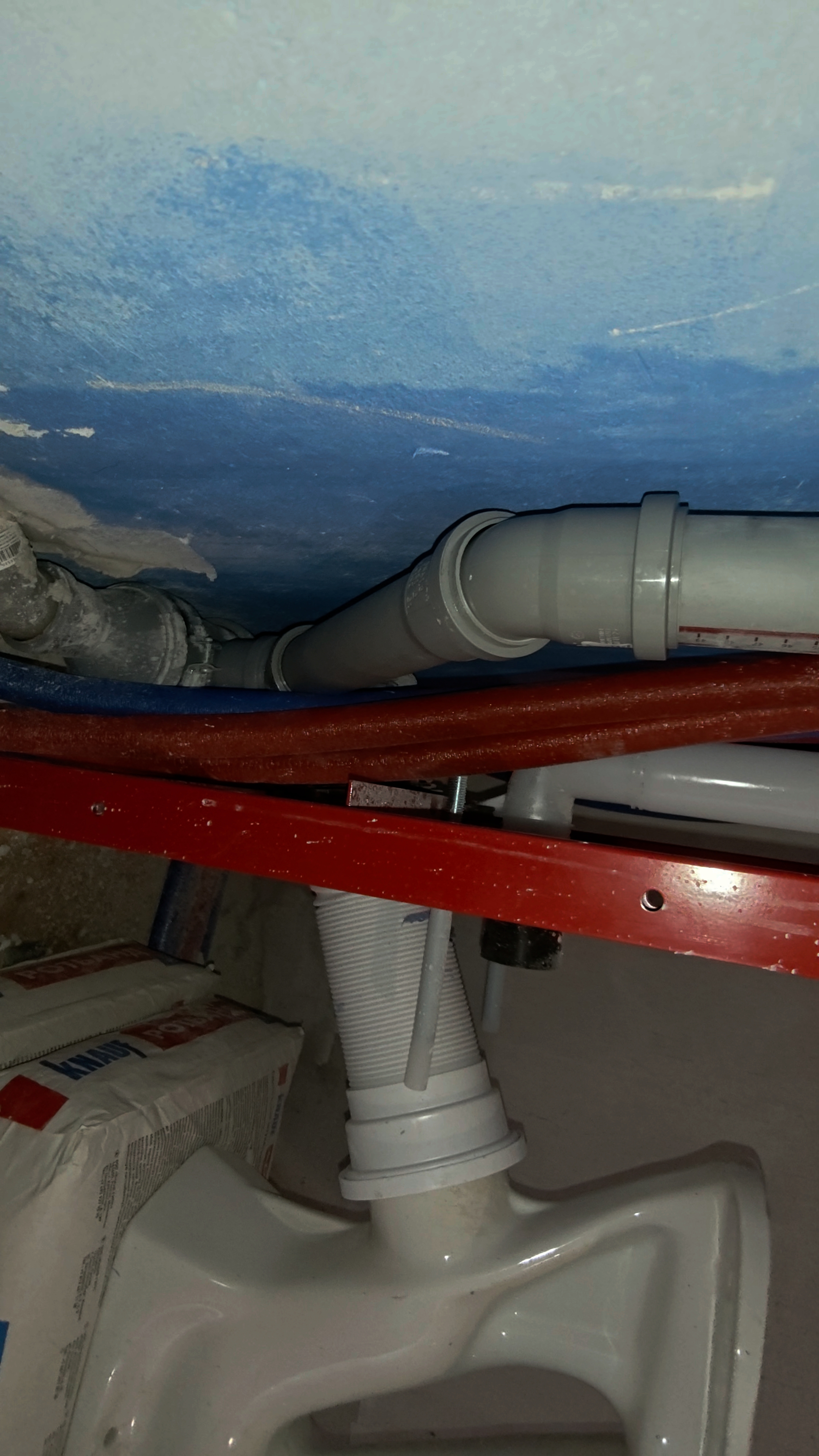

Вопросы, по вашему фото 1000030372 1. Диаметр трубы от унитаза?
  1. Отвод, на тройнике, 90 градусов?

  1. 90
  2. По-моему 45,1000002800Отопление мне не меняли, поэтому для него опрессовку не делали, только для ГВС и ХВС.
