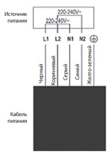

Автомат 25А, Hyundai HHI 6741 BG. Есть регулировка мощности и отдельно кнопка буст, большая конфорка с 2000вт до 2500вт и с 1500вт до 2000вт А что на счет паралельного подключения, так можно? с двух кабелей 3х2.5, ну просто рассмотреть как вариант Так то конечно могу сдать плиту еще 14 дней и взять например на две конфорки, но может все нормально будет работать если я не буду задействовать одновременно все 4 конфорки а только 2 или 3
А что если паралельный подключением подключить варочную и духовой шкаф и как вообще правильно все это сделать? Духовой шкаф 2300 всего потребляет, должно хватить на все. Шкаф вот такой Hyundai HEO 6642 IX
Выскажу своё мнение: можно с выполнением некоторых мероприятий. 1) Эти две линии защитить одним четырёхполюсным автоматом 16А. Не двумя двухполюсными - одним четырёхполюсным. 2) От одной линии подключить фазу к коричневому проводу, а ноль к синему. 3) От другой - фазу к чёрному, ноль к серому. 4) Оба защитных нуля к жёлто-зелёному. 2 Подключения к трём фазам, которое Вы предположили, не предусмотрено.

У этой модели не предусмотрено. Зато явно оговорено подключение 2x(L+N). Кроме традиционных L+N и 2xL+N.

Отдельных линий которые рядом 2, по низу кабель пустить не могу там тёплый пол и плитка, по верху так же не вариант.
ВТБ! написал 16.07.2025 в 23:31
Выскажу своё мнение: можно с выполнением некоторых мероприятий. 1) Эти две линии защитить одним .....
Если я правильно понял то с двух выводов 3х2.5 по схеме выше я могу записать плиту, почему нужен автомат 4 полюсной? Какие проблемы будут если оставить два 2ух полюсных автомата? Подключить и панель и шкаф никак не выйдет? Просто у меня варианты или питать шкаф и плиту отдельным выводом 3х2.5 что для плиты мало(но я все еще не понимаю в чем проблема если одновременно будут работать 2-3 конфорки, на что должно хватать мощности) или как то запаралелить и запитать плиту и шкаф вместе . Если такого варианта не существует, то возможно я сдам плиту и возьму на 2 конфорки. Мне нужно знать все варианты из моих доступных сценариев с плюсами и минусами
