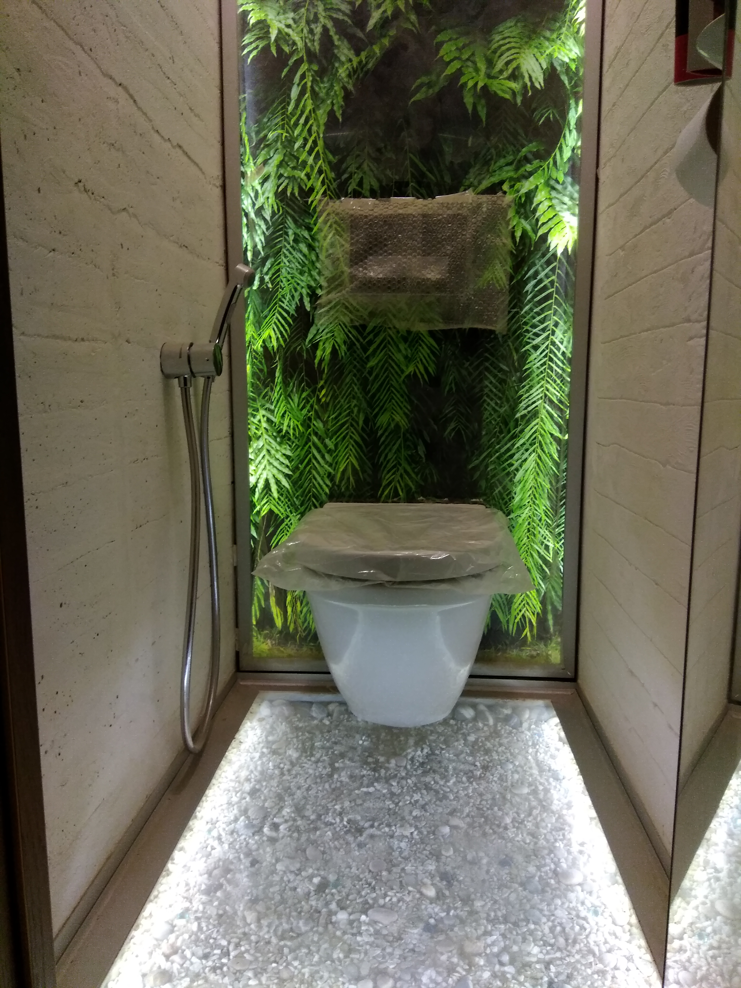

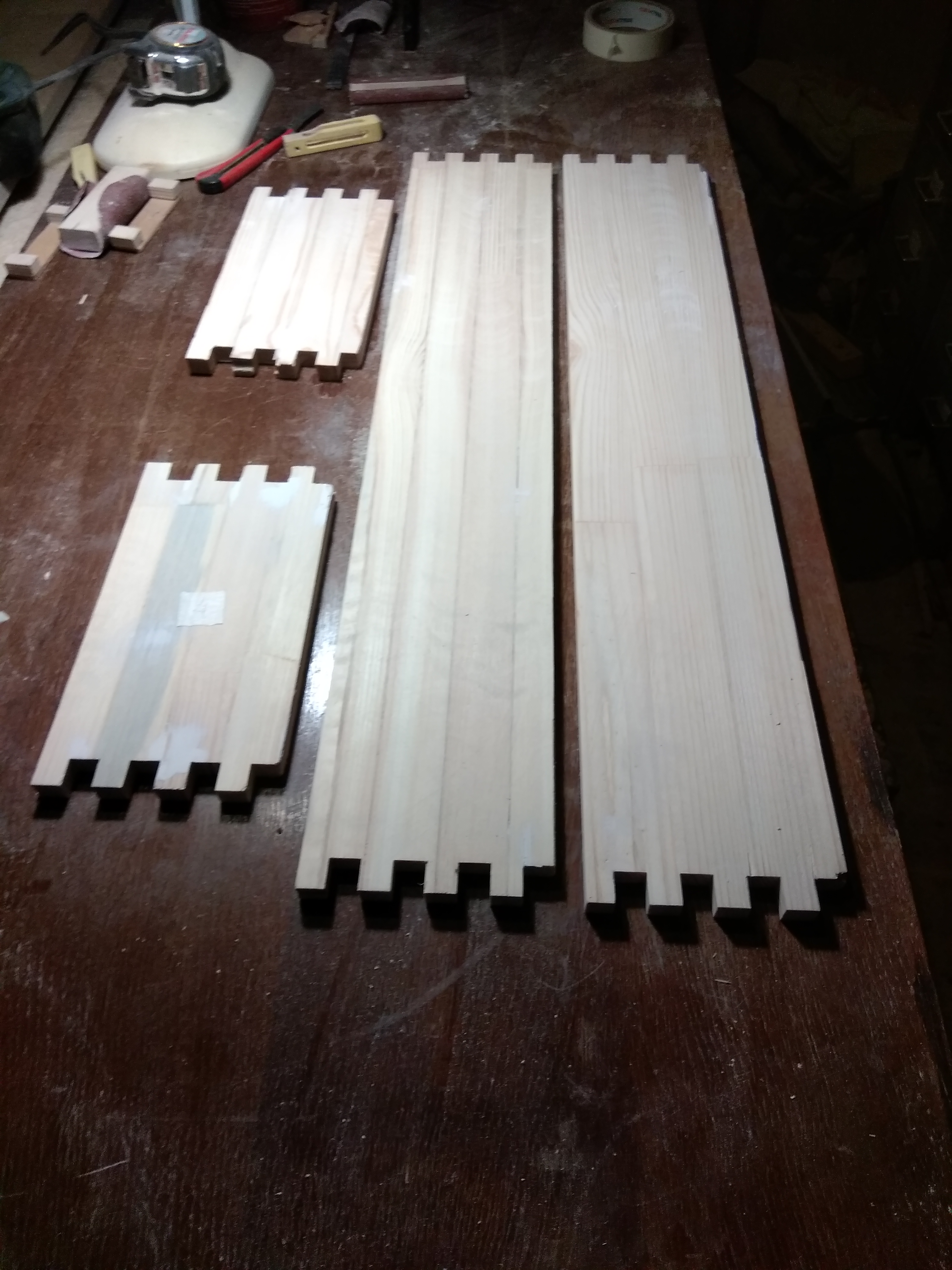

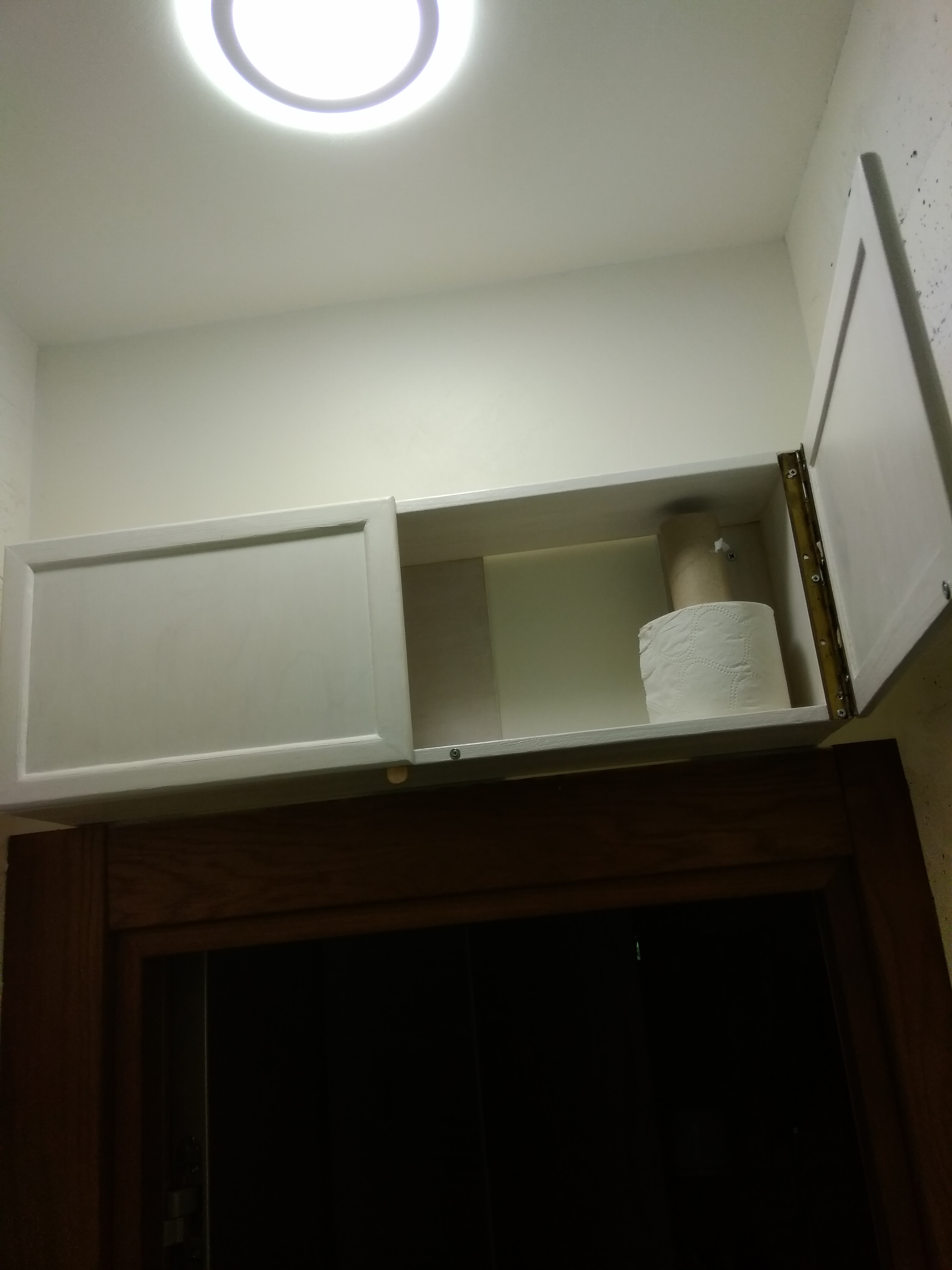

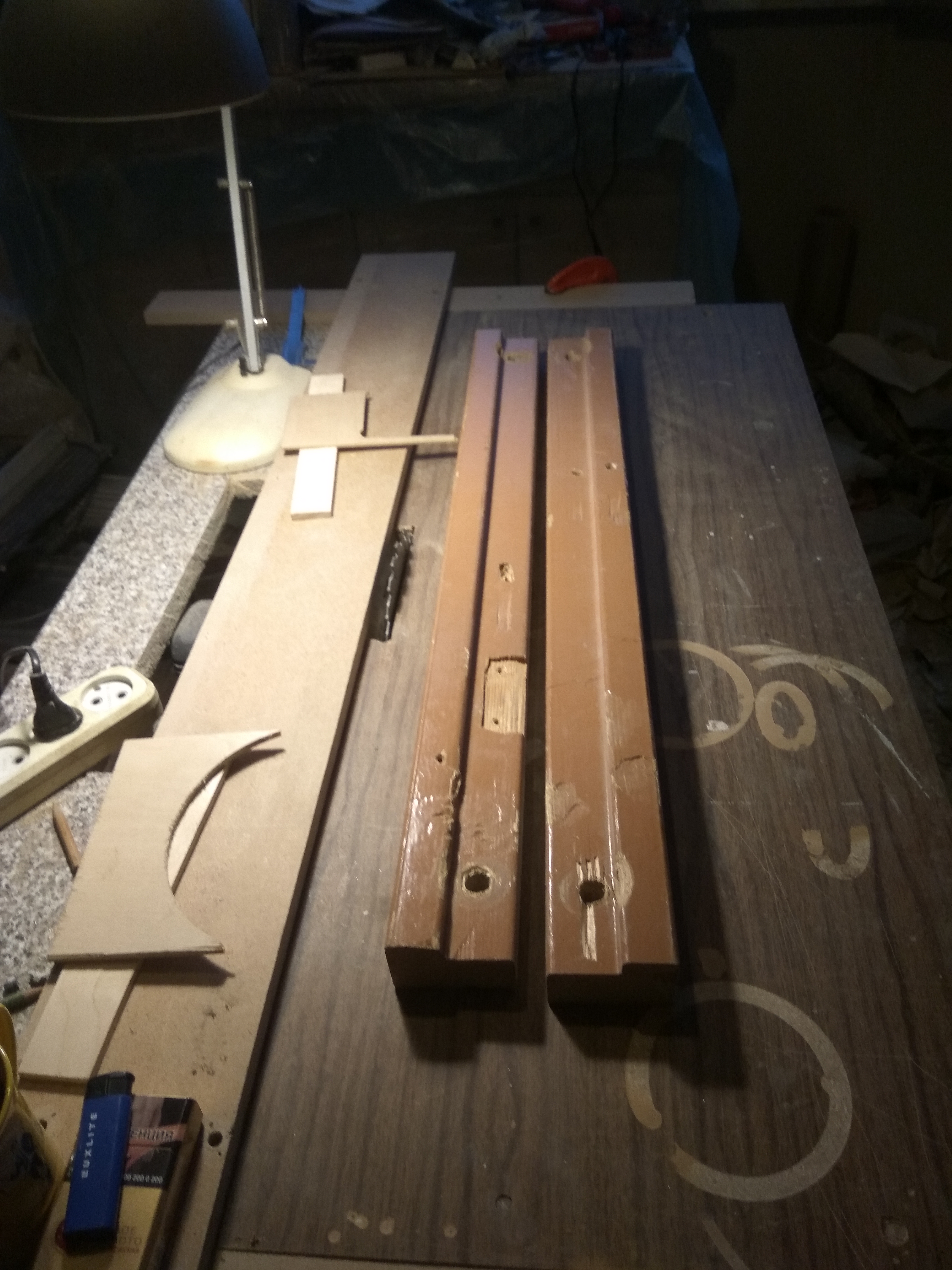

Шкафчик "из ничего" Старая дверная коробка. Режем циркуляркой рейки по 12ммIMG_20250429_194416клеим в щит IMG_20250429_205319шлифуем и режем шип-паз IMG_20250505_204842и клеим корпус IMG_20250505_213816дверки -из тех же реек 12мм, после шлифовки 10мм. Режем на ус 45 градусов, внутри паз 4мм и фанерку туда. Шлифуем, обгоняем кромки, красим. Никакой Блюм в 10мм не встанет, поэтому на рояльные петли. Штоп дверки фиксировались, пара магнитов по 20руб. Вешаем в туалет над входной дверью. IMG_20250719_193009IMG_20250719_193044Размеры.... Туалетная бумага 10смх10см, 6 рулонов в пачке. Полотенца 10смх20см, 2 рулона в пачке. Вот под такие внутренние размеры и делал. Флаконы и другие тяжёлые предметы не предусматривал, у меня пол -стекло. IMG_20250627_203650На шкафчик ушло два неполных дня, в третий день покрасил, покрыл лаком мат, и навесил.
Ну, вообще встанет. Самый простой способ - прокладки из фанеры недостающей толщины в местах присадок. Или развернуть петли чашками к боковинам. Есть петли с необходимой глубиной присадок 7 мм. Рояльные петли, ИМХО, архаичны уже даже для самого рояля.
