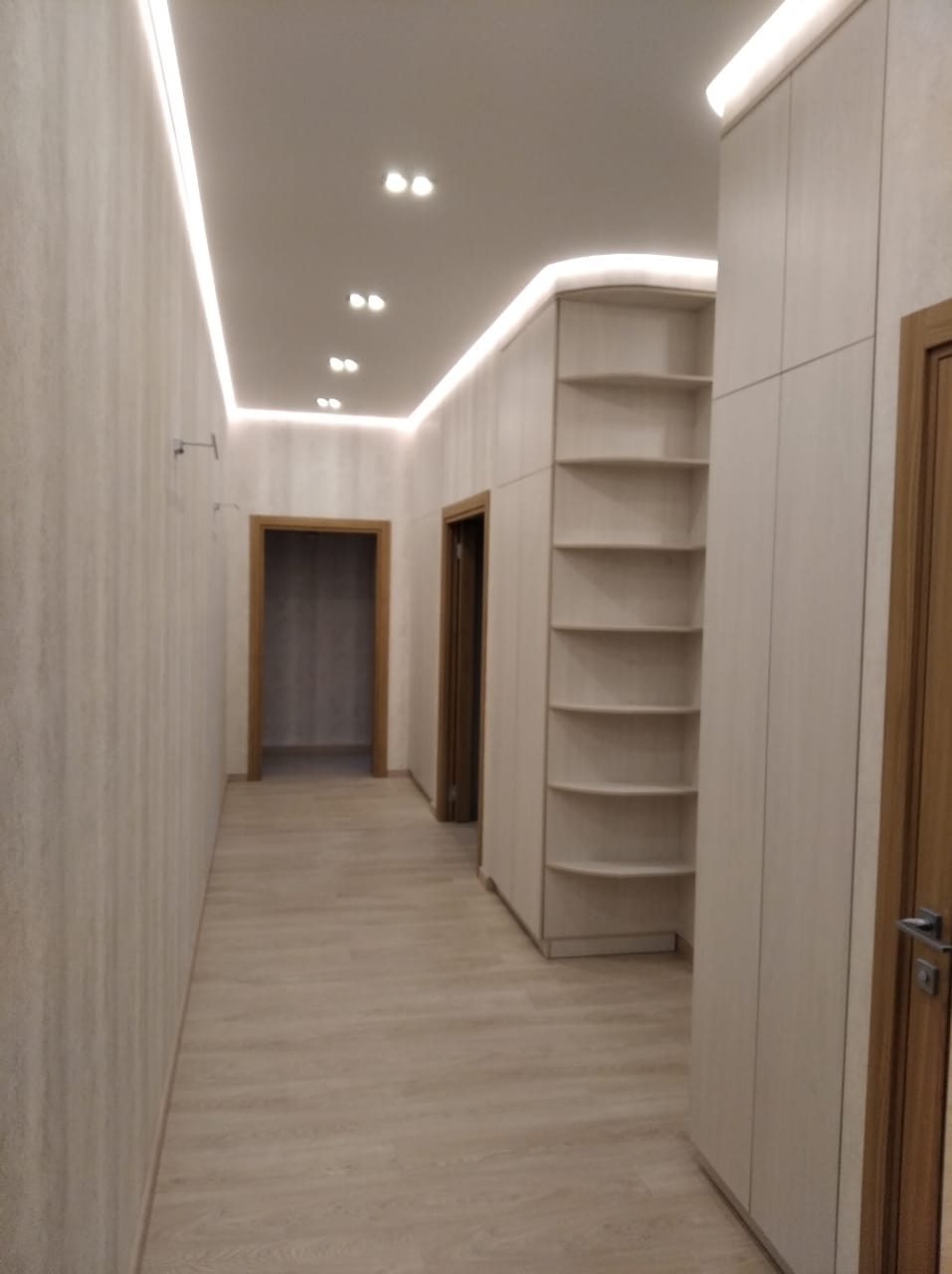

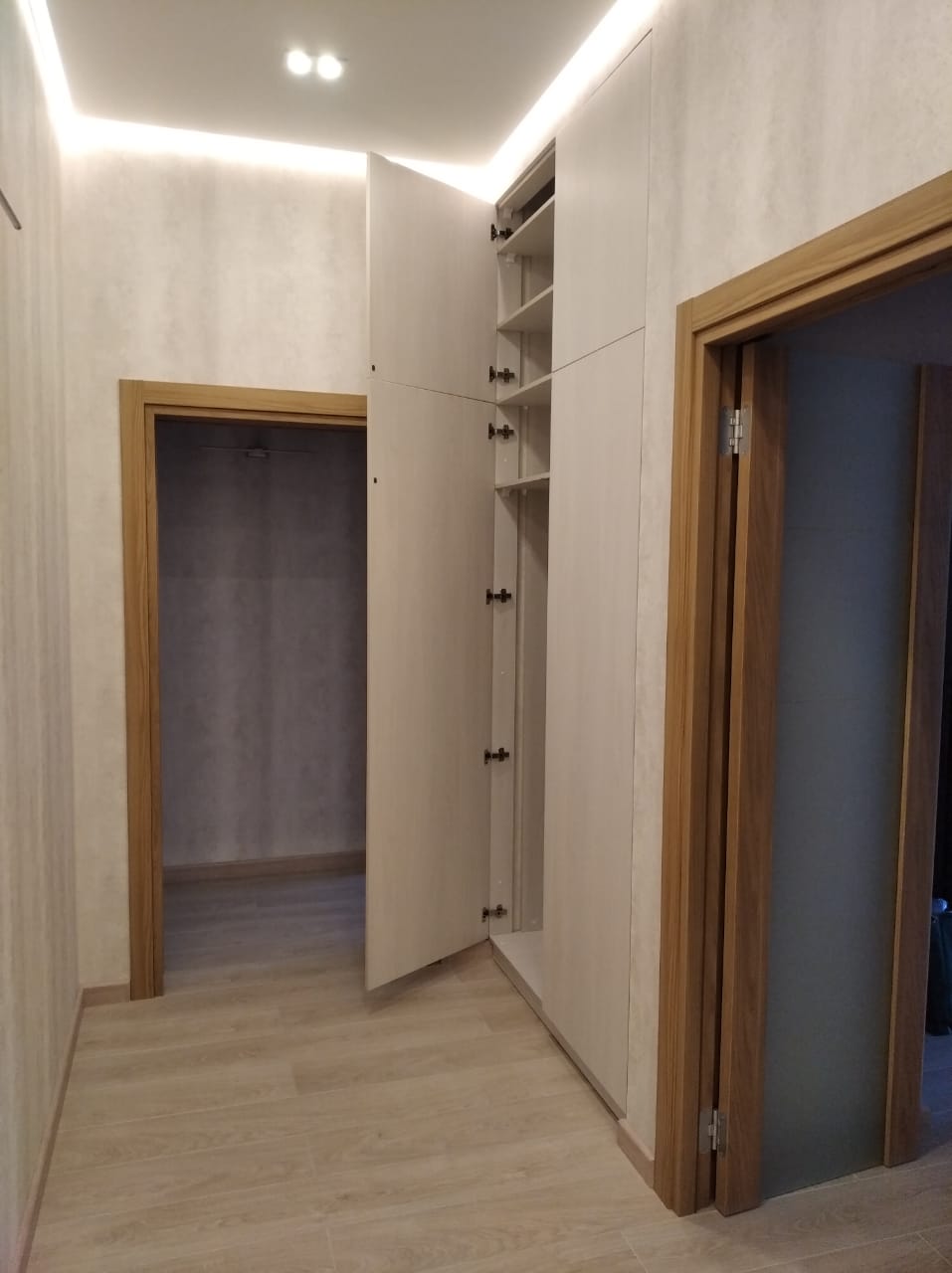

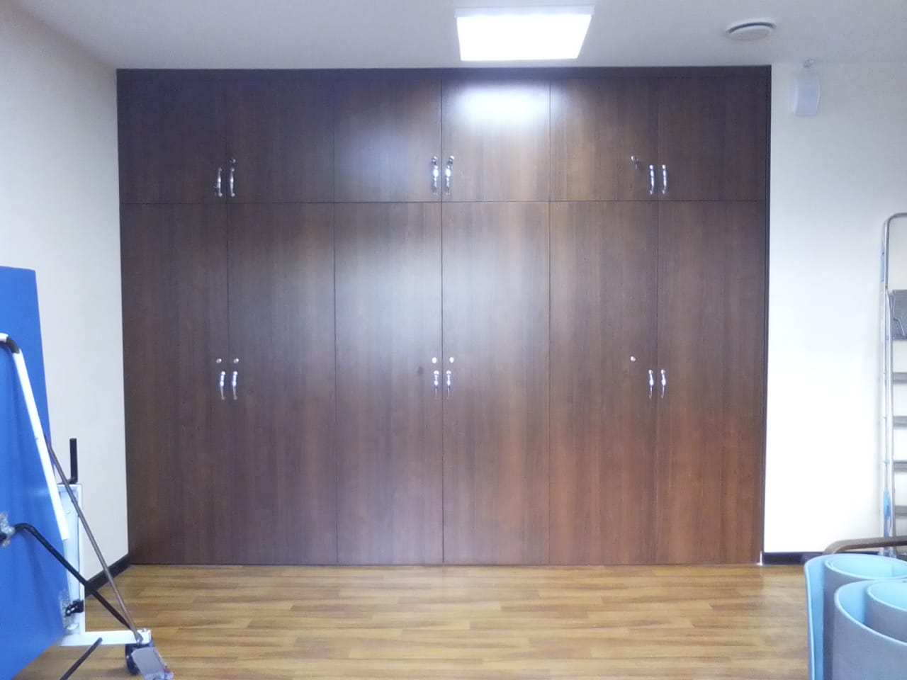

WFFF,  я вообще в вашей теме запутался:пилить-не пилить, фрезер-лобзик-ножовка. Хорошо хоть ножовку отбросили. Размер, для пила полок, снимайте при установленных боках. Какой-то угол бока, или другая часть, могут встать с зазором к стене. Шишка, бугор, выгнутость на стене могут быть? Проще по стене, с двух сторон сразу запилить "клином" на 6 мм. Хрен с ним на 5 мм., как все хотят или советуют. Хотя размер в размер не входит. По лицу не трогать. Фасады же напилины в замеренный вами правильный размер. Петли изменённый угол думаю дотянут. Ну и это. Рот бы тому,кто скаазал что планки это колхоз, зашить. Это самый лучший вариант при "встраивании" распашного шкафа в нишу или проём. 10000383301000038331100003832810000383291000038327
