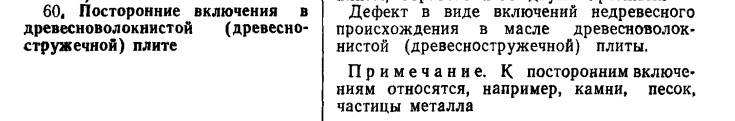

Alekss
Alekss
Сообщений: 1408
19.07.2025 в 20:44:26
Мишутк написал 18.07.2025 в 16:18
. Ходят слухи, что фрезы об ДСП убиваются быстро
Иногда искры летят.

Alekss
Alekss
Сообщений: 1408
19.07.2025 в 22:18:23
WFFF написал 19.07.2025 в 22:03
Или вы не всерьез?
Такой дефект прописан в ГОСТ Безымянный Был бы единичным, не упоминали бы.
