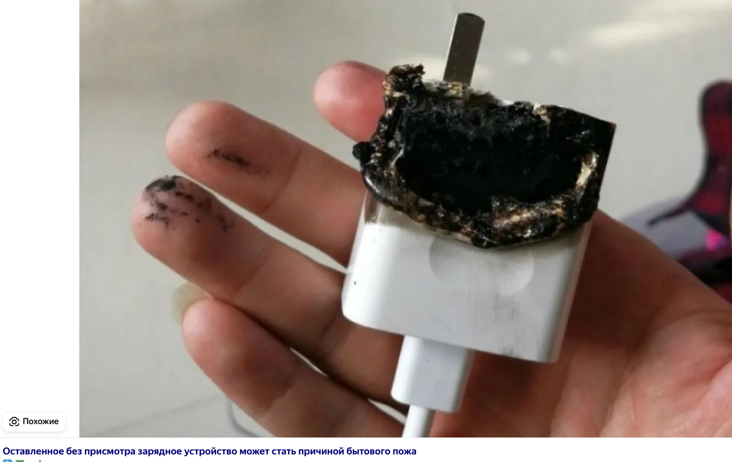

Узо разумеется стоит. Но проблема в том, что разряд в виде тлеющего изолятора возникает между фазой и нулем, земля тут вообще не при чем. Узо воспринимает это просто как ток, причем относительно небольшой. И автомат не срабатывает - потому что ток недостаточный. УЗИП вообще о другом - ты бы хоть узнал прежде чем свои собачьи глупости писать. Единственное что может помочь - это УЗДП. И я считаю что в деревянном доме это обязательно, а в недеревянном - весьма желательно.
IMG_2601
И это относится не только к проводке - сколько к удлиннителям, всяким зарядкам и БП. По сути ко всем электроприборам. Но пока не тестировала это прекрасное устройство. А проводка - хоть по горючему хоть как - опасности практически не представляет. Ну для спокойствия в металорукаве проложить. В трубе - только если механические воздействия возможны.

strider1978, Набери в поиске «пожар от зарядного устройства» - узнаешь много интересного. Заодно поинтересуйся как устроены приборы к которым идет всего два провода или вовсе просто вставляются в розетку. Я не думаю, что ты что-то поймешь - но впредь хотя бы будешь делать умный вид.

Не пойму и не буду. Просто напомню, тема про проводку. Чем спалить хату после розетки - личное дело каждого. Зарядкой за девять рублей или паяным-перепаяным контроллером - разницы нет.

Именно о проводке я и говорю. Нет никакого смысла ее особенным образом защищать, а точнее дом от нее - потому что гораздо бОльшя опасность после розетки. А если установить дугозащиту - то автоматически решится и проблема после розеток - и до.
