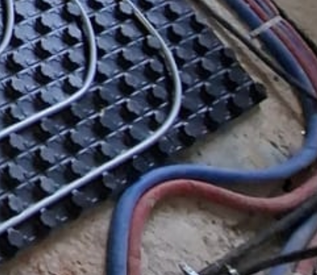

В стяжке примерно в пяти сантиметрах от контура водяного теплого пола проложена труба хвс в энергофлексе, не будет ли нагреваться вода в контуре хвс от теплого пола?

Будет. Весь вопрос - до какой Т и за какое время....
Какая длина участка? Какое время не будет разбора ХВС? Какой толщины энергофлекс?

19.07.2025 в 09:14:44
BV, IMG_0207

Kuhnov, что мешает переложить часть петли теплого пола,отвести трубу ХВС в этом месте и если сверху толстая стяжка - одеть доп слой энергофлекса - если вас это волнует?
Но вас почему-то не волнует передача тепла стяжкой на другие участки трубы, и что еще важнее - проложенные рядом трубы ХВС и ГВС.
Напомню, что теплый пол примерно 33 град макс, а температура ГВС 65-70град, и не знаю, сделана-ли у вас циркуляция ГВС.
И еще раз - вопрос нагрева ХВС и охлаждения ГВС (если нет циркуляции) - это лишь вопрос времени без разбора воды....

19.07.2025 в 09:42:43
BV, до заливки не обратил внимание на это. Рециркуляция только от бойлера до коллекторов, поэтому хвс и гвс, проходящие рядом, греются только когда идет циркуляция. В целом, при такой температуре теплого пола, думаю, это вообще не критично

BV, а энергофлекс насколько эффективно теплоизолирует? Через него тепло передается?
Сообщений: 138754
19.07.2025 в 13:56:06
Kuhnov написал 19.07.2025 в 12:58
Вам ответ нужен в каком виде? В цифрах, попугаях, или много/мало? И что вы будете делать с этим ответом?)
Можете найти именно ваш энергофлекс вашей толщины и посмотреть справочные данные...
Ваша зимняя куртка насколько эффективно теплоизолирует? ;)
А как сами думаете?

19.07.2025 в 14:05:35
BV написал 19.07.2025 в 09:24 и что еще важнее - проложенные рядом трубы ХВС и ГВС.
И точка росы
