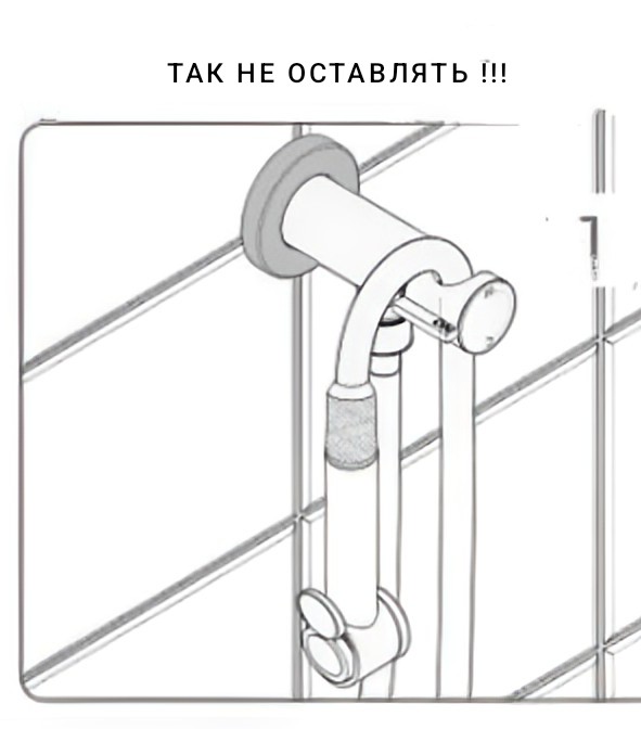

Дымчатый написал 20.07.2025 в 09:12
Technik-san, pool,  пользователь может не поставить лейку на место.
Тогда для таких вот эту бирку на стену 1000055535
