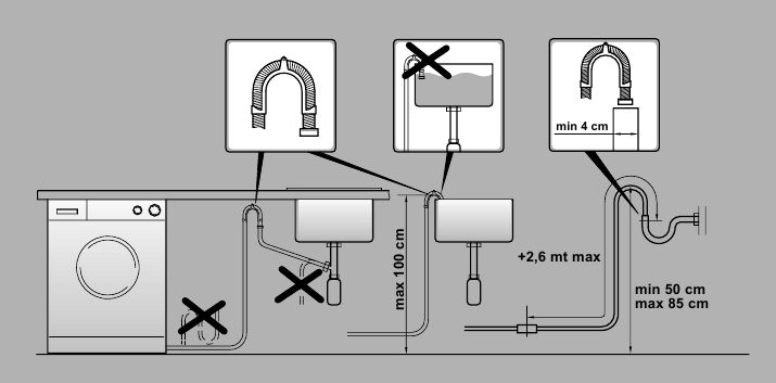

Я бы обрезал стяжку, поскольку не вижу в ней необходимости - это лишний поворот шланга. Но Вам на месте должно быть виднее.
И всё-таки заменил бы резинку на угловой адаптер - чтобы избавиться от разворота шланга на 180 градусов.
Вкусовщина - на большее не претендую.

Глупо портить штатный шланг, с запаянными наконечниками, ради не пойми чего.
По третьему кругу
pool написал 27.07.2025 в 13:02
я не настаиваю на неправильности дополнительной наружной петли. Лишь считаю, что она просто излишняя.

Сливной шланг установлен неправильно23
Сообщений: 139913
03.08.2025 в 17:51:01
Алексей Рыбкин написал 03.08.2025 в 17:25
Словами опишите, в чем неправильно...

BV- я ж даже подчеркнул про 50 см Опять же-пластмассовый изгиб для сливного шланга-от нечего делать в комплект к стиралке кладут? Лишняя деталь...

Алексей Рыбкин написал 03.08.2025 в 18:15
Так там минимум 50, можно выше. Как на картинке по 85
