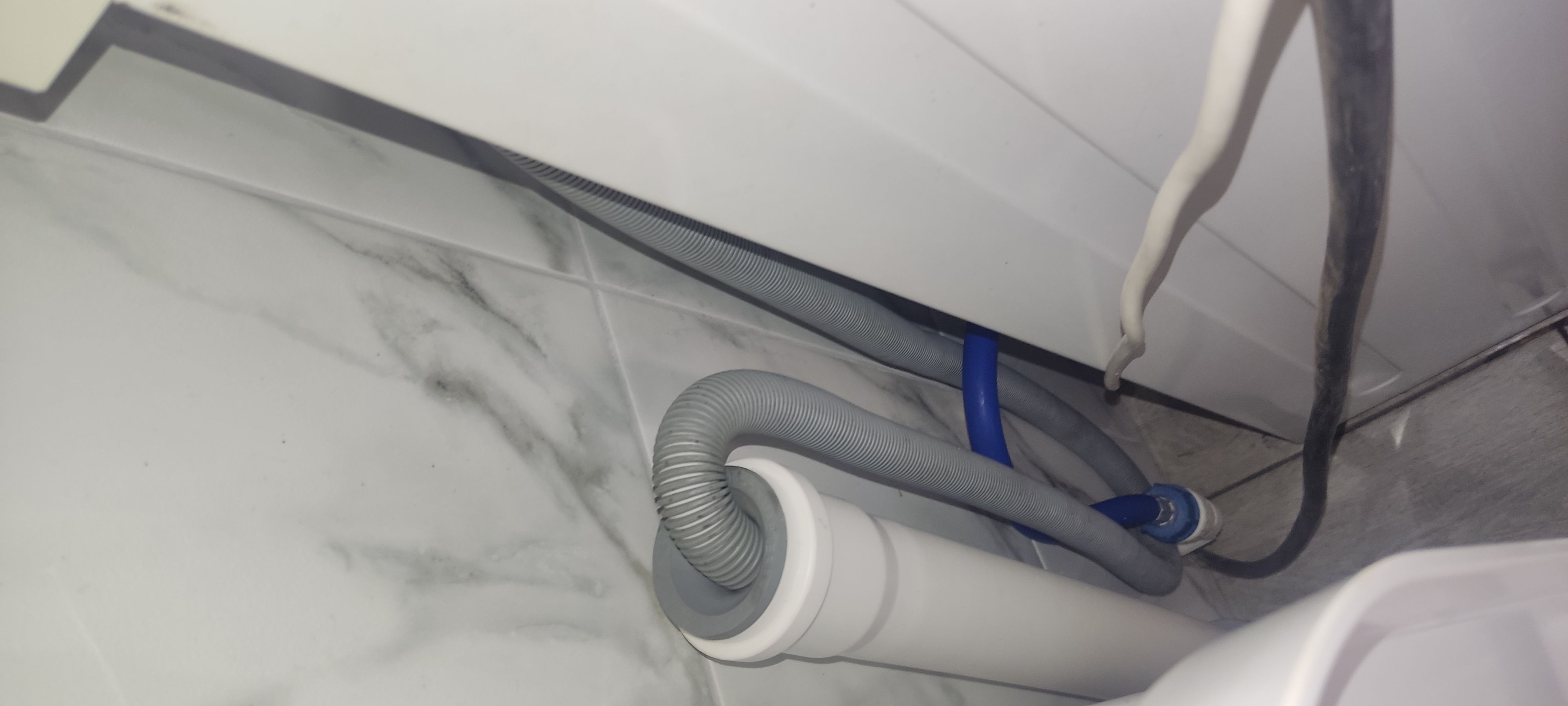

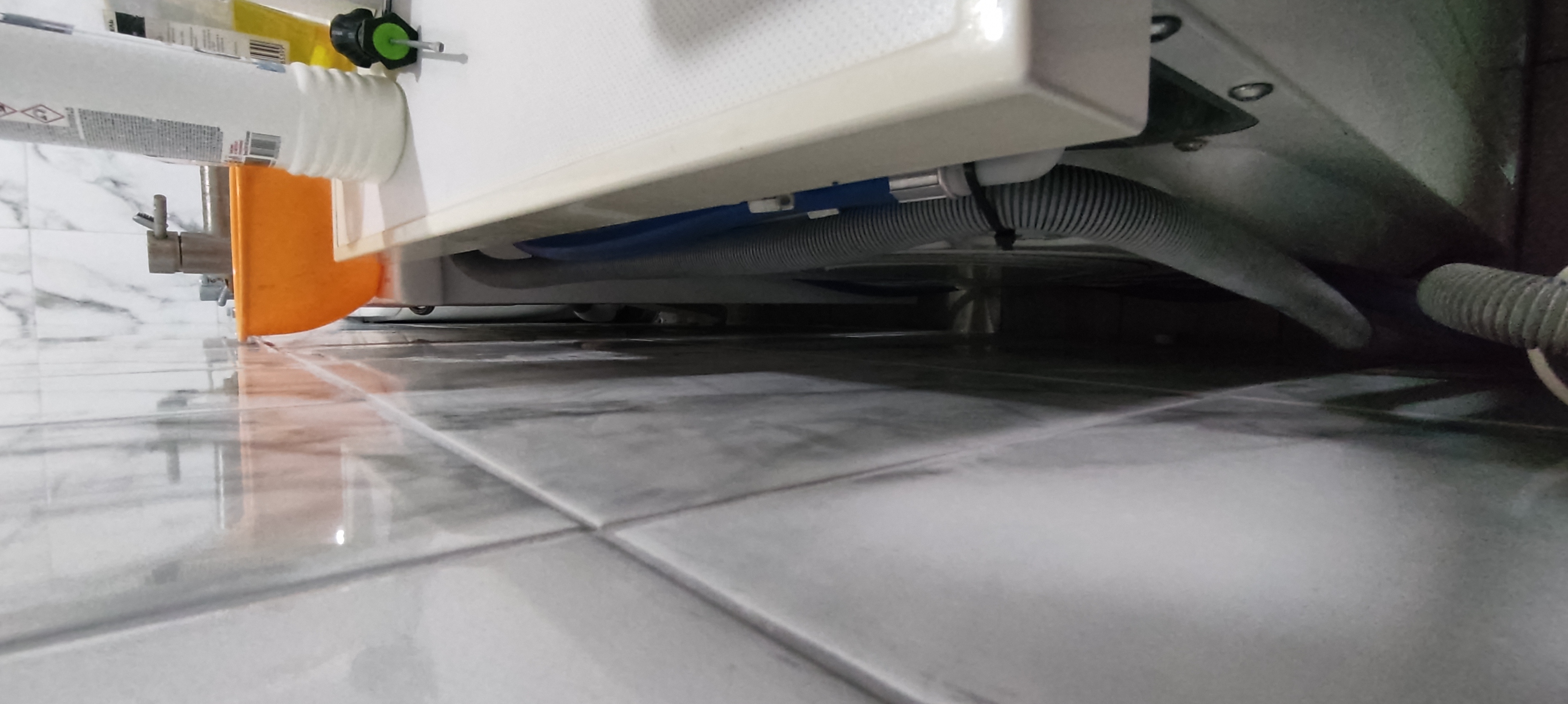

BV, спасибо большое.. белизна помогла. Правда в режиме рециркуляции раствора не получилось барабан погонять.. Через 5 мин пена пошла из лотка, оставил на пол ночи так, потом полоскал и откачивал. Когда открыл дверь была жуткая тухлая вонь яиц, потом в холостую ещё на 90° длинный цикл поставил. На утро запаха никакого не было, кроме белизны.
Остался единственный вопрос: какая должна быть высота гидрозатвора? Не переборщил или загиб короче сделать? IMG_20250727_113440IMG_20250727_114729

27.07.2025 в 10:26:40
skatzz написал 27.07.2025 в 07:41
Основной гидрозатвор уже имеется в корпусе машины. Ваша дополнительная петля вообще лишняя. Не думаю, что она на что-то влияет. На трубу канализации установить финишный угольник-переходник для СМ, укоротить выпускной шланг СМ и напрямую присоединить к этому переходнику безо всяких петель. Длина шланга болжна обеспечивать его небольшую подвижность.

Сообщений: 139899
27.07.2025 в 12:24:42
На фото все хорошо. Именно так, как надо.
pool написал 27.07.2025 в 10:26
корпусе машины.
Если под этим понимать воду в помпе... ) И убрать доп петлю... то у такой конструкции больше вероятность протухнуть при долгом не использовании.
Но жта вода в помпе....она исчезнет если допустим почистить фильтр.

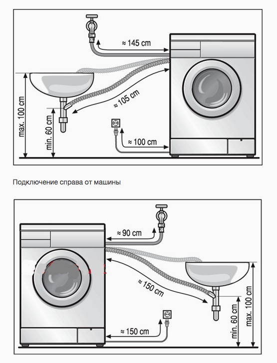

Зачем ломать штатный шланг? Ровно ничего это укорочение не даст.
Есть даже картинки в инструкции, как подключать машину, правда они с разрывом потока и сифоном.

27.07.2025 в 13:02:18
BV, на взрыв-схеме машины не показана точная конфигурация укладки сливного шланга. Но косвенно можно догадаться, что петля там всё-таки имеется. Вот по этим инструкциям подключения: Снимок экрана 2025-07-27 в 12.52.57Если так, то вода в петле-сифоне останется и подсоса воздуха из канализации не будет. Отсутствие воды в помпе ничего страшного в этом нет.
Замечу, что я не настаиваю на неправильности дополнительной наружной петли. Лишь считаю, что она просто излишняя. Да и с наличием этой петли, воды в помпе после слива и прочистки фильтра также не останется. Поэтому
BV написал 27.07.2025 в 12:24
С единственной целью - меньше ненужной и болтающейся лапши за машинкой.
Сообщений: 139899
27.07.2025 в 13:12:27
pool написал 27.07.2025 в 13:02
Это не взрыв схема. И эта картинка не единственная, есть другие.
Считаю ее полезной.
Глупо портить штатный шланг, с запаянными наконечниками, ради не пойми чего.
К тому же не особо длинный.
Сообщений: 139899
27.07.2025 в 13:16:04
Воды в помпе не будет, а в петле останется и вонять не будет.
