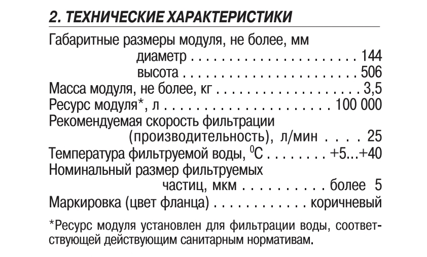

Trepolik,  ваши фильтры почти ничего не "ловят". Во всяком случае, пока сетка не зарастет, не покроется налетом. Промывка не поможет, только чистить щеткой, желательно с средством от накипи. Реально помогают "не накапливать грязь в сантехнике" фильтры с картриджами, такими как 1000031054

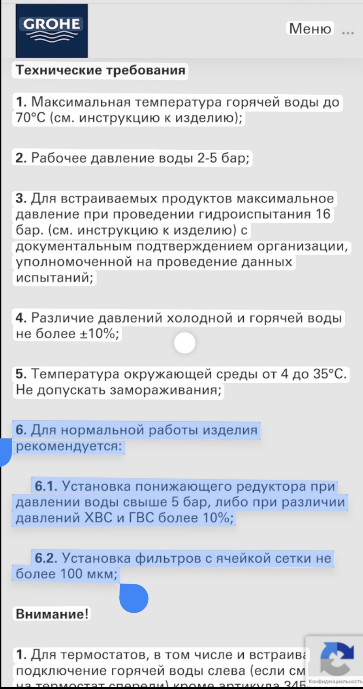

Ваш фильтр это тот же грязевик, только с прибамбасами. Но функционально он то же самое, что и на входе. Его можно было бы там поставить, в этом есть смысл, однако перед счетчиком такое ставить не разрешат. Потому и смысла в нем практически нет. Сантехника накапливает накипь и прочую известь, металлической сеткой вы этому не воспрепятствуете никак. А грязевые фракции как залетят, так и улетят с потоком, будь они хоть сто микрон, хоть триста. Если в паспортах вашего сантехоборудования не прописано именно 100 мкр, то и нафик это все не надо.

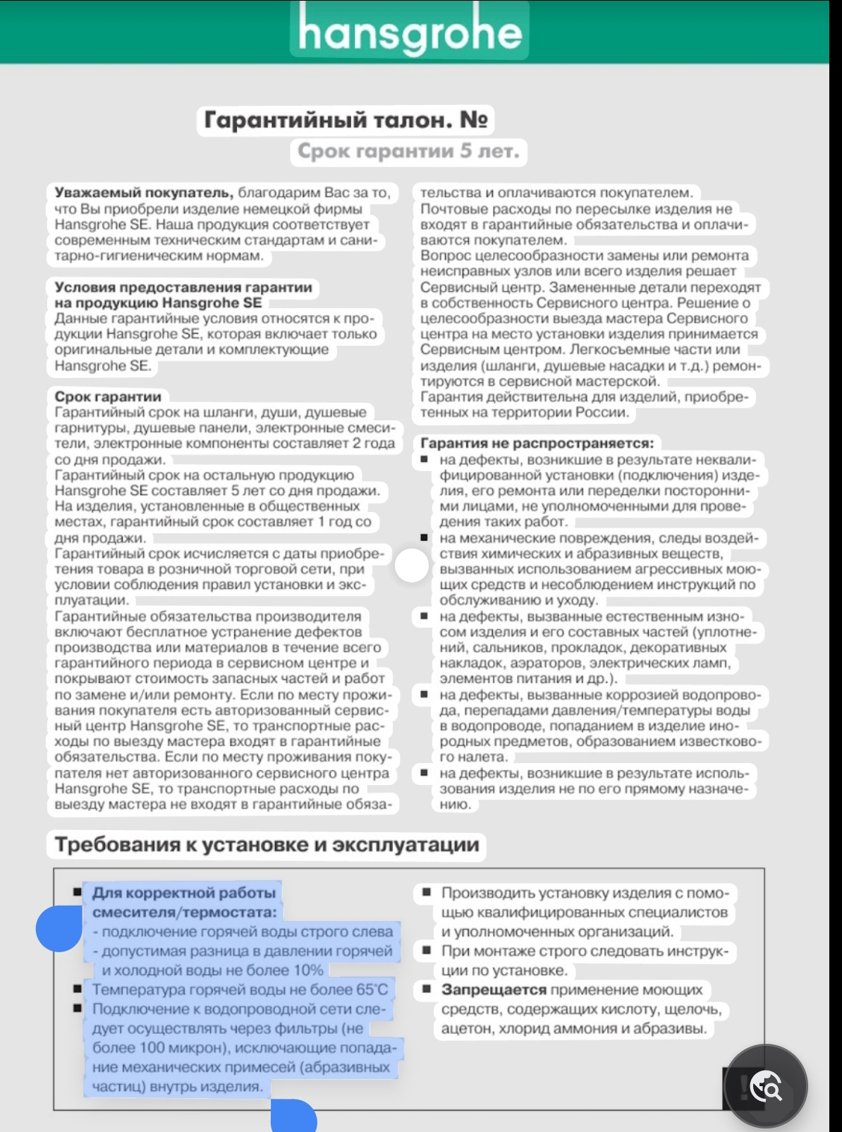

У порядочных прописано в гарантийном талоне 10000561501000056152

Даже в этом случае логичнее поставить колбу с картриджем. Толку будет заметно больше.
