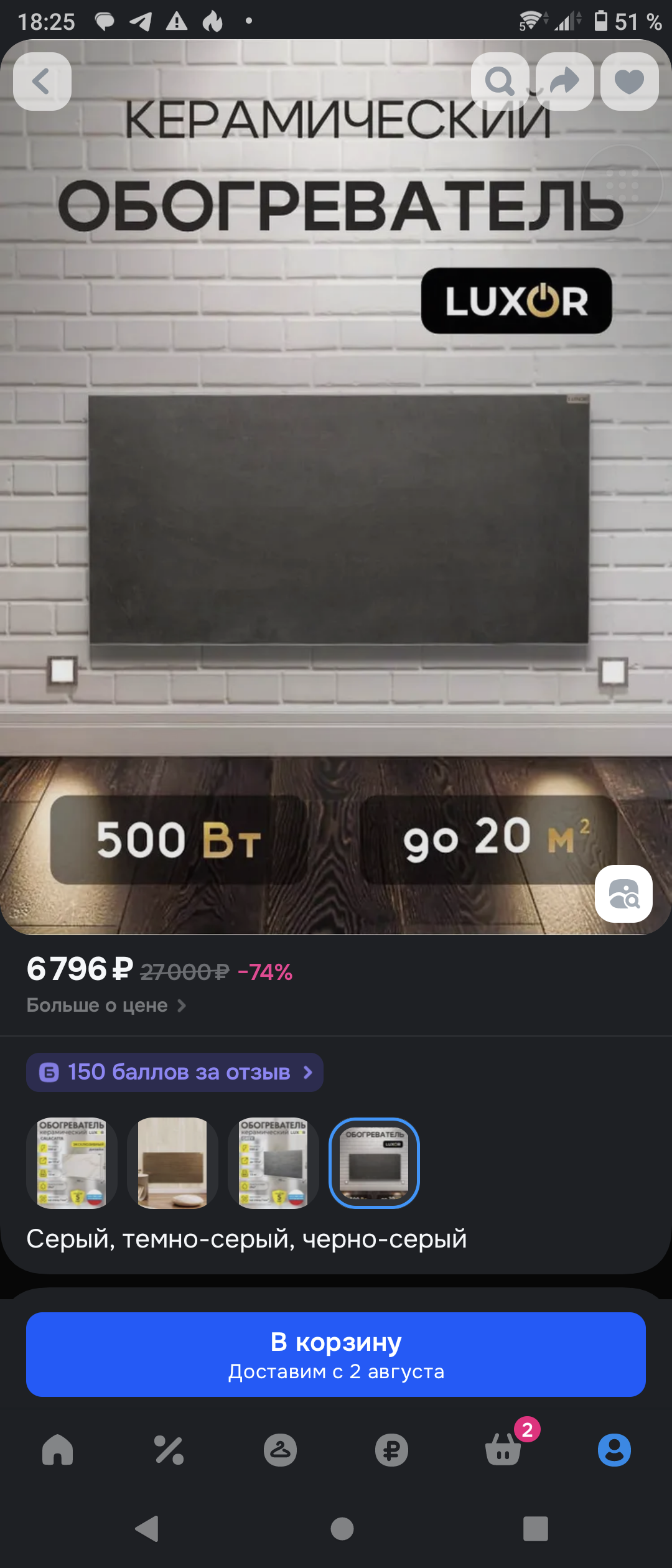

Доброго дня всем! Прошу совета по отоплению в комнате. Квартира "сталинка" ж/б перекрытия , наружные стены кирпич ~550мм. Имеется спальня площадью 13,5 КВ. Балконный блок 1200/2500. Радиатор отопления 6 секций биметаллический, слева от балконного блока.
Суть проблемы : зимой с балкона хорошо так сквозит, хотя балкон застеклён пока что(в планах убрать остекление) уплотнители на двери в норме, зимний режим выставляю. Откосы плотно запенены. В голову приходят несколько вариантов решения : 1)установить вертикальный радиатор и помощнее. 2) поставить радиатор на 4ре секции, а от него запитать внутрипольный конвектор (дорого и не понятно на сколько это мне поможет). 3) установить на откос керамический обогревательDSC_0088

Мощность?

BV, центральная система отопления, водяная. Один стояк и от него разводка на радиаторы. Керамический отопитель ватт на 300 -500 Обогреватель такого плана
