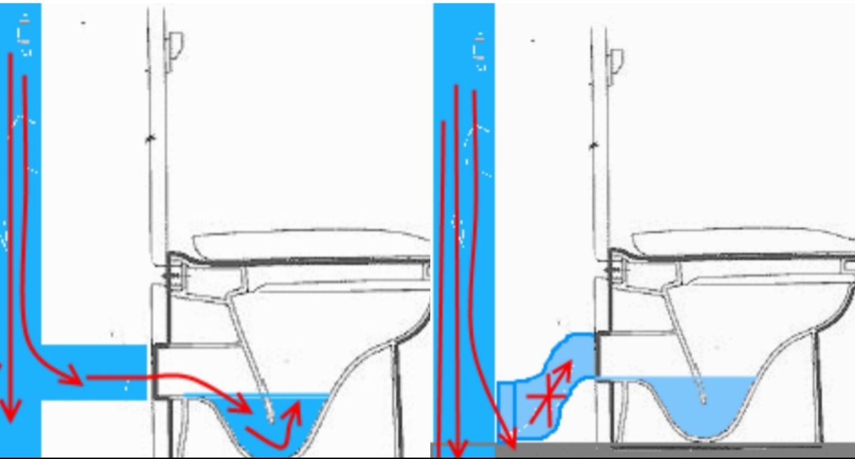

Делаю ремонт в санузле в старом фонде (9-этажная панелька 70х годов, с сантехкабиной). Стояковая труба труба чугунная и переходы, визуально в хорошем состоянии, но есть не очень приятный момент - со стояка вода заливается в отводы. Обнаруживал это по осадку в трубе (отвод на 50 и на 110), когда снимал заглушку. Не придавал этому особого значения, пока не "поймал за руку" такой момент - услышал журчание воды в стояке, открыл заглушку на унитаз - отвод был наполовину заполнен водой - сверху происходил большой слив воды. Когда сброс воды закончился вода из отвода ушла, оставив осадок. IMG_20250712_182809Это криминал и нужно переделывать этот узел или вполне нормальное поведение канализации?

Везде так с такими крестовинами.

Sashzmsk написал 27.07.2025 в 15:02
У вас нормально, ненормально на фото слева1000056218

Спасибо, успокоили)
