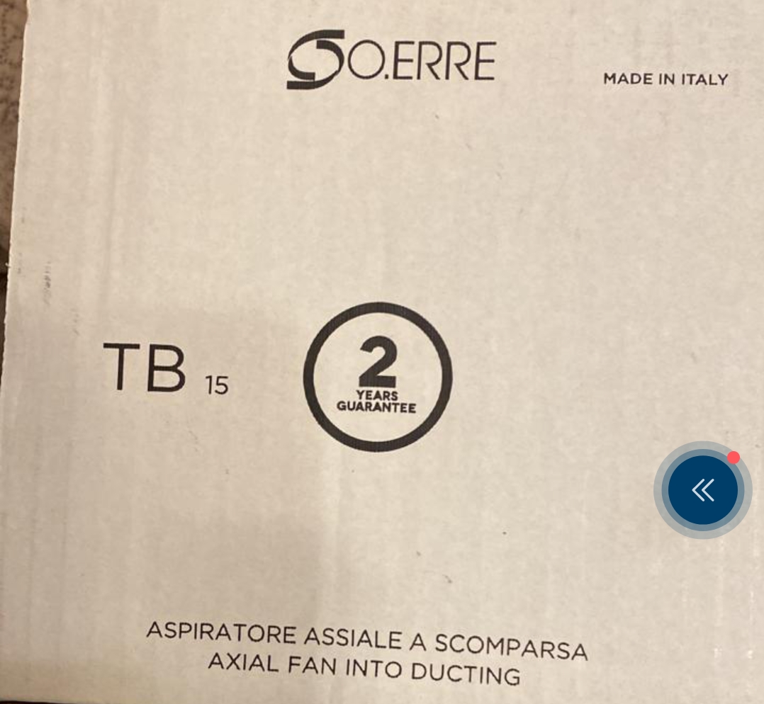

Сообщений: 138357
09.08.2025 в 13:41:09
Dmitry47 написал 09.08.2025 в 13:10
А какой марки модели в итоге выбрали?
Для СУ выбирался не канальник... Не нужен он там. Была задача сделать вентиляцию раздельной душевой и туалета с сохранением естественной вентиляции и развязкой по шуму. Сделано через небольшую венткамеру.
Вент выбирался с диаметром 150 с минимальной производительностью на шариковых подшипниках. Какой - уже не помню, но попробую поискать.

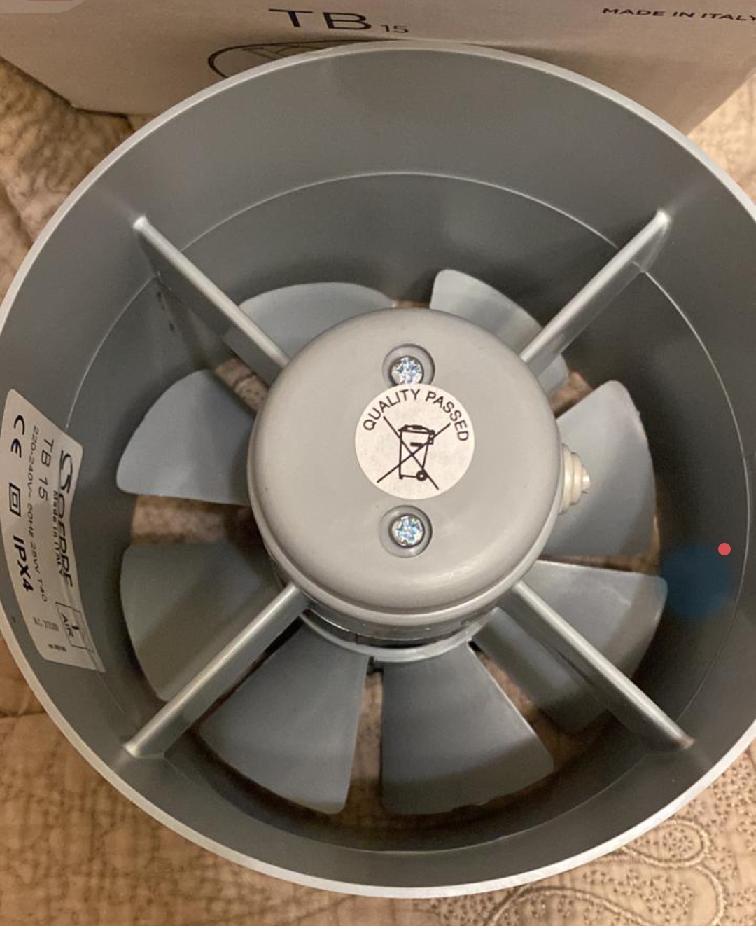

Сообщений: 138357
09.08.2025 в 15:24:28
Dmitry47 написал 09.08.2025 в 14:25
Если не канальник
Не правильно выразился, сорри, канальный вент в обычном форм факторе Нашел... Screenshot_20250809-152046
Screenshot_20250809-152245
https://oerre.msk.ru/product/osevoj-ventiljator-tb-15/

09.08.2025 в 15:43:44
BV написал 09.08.2025 в 15:24
Не правильно выразился, сорри, канальный вент в обычном форм .....
Да, спасибо. Нынче непопулярная марка, интересный конструктив, 8 лопастей.
