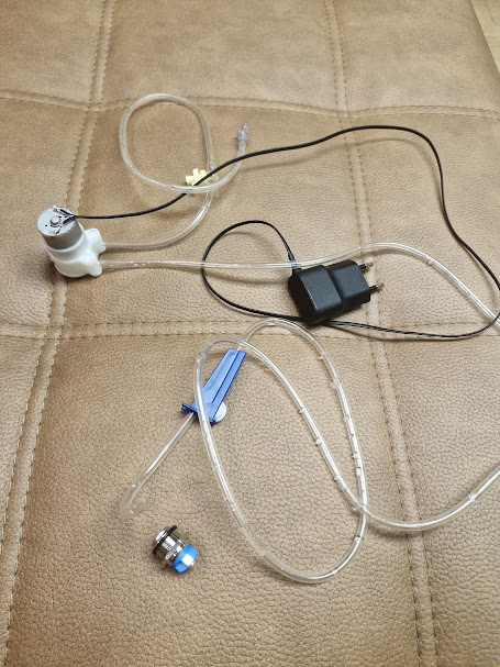

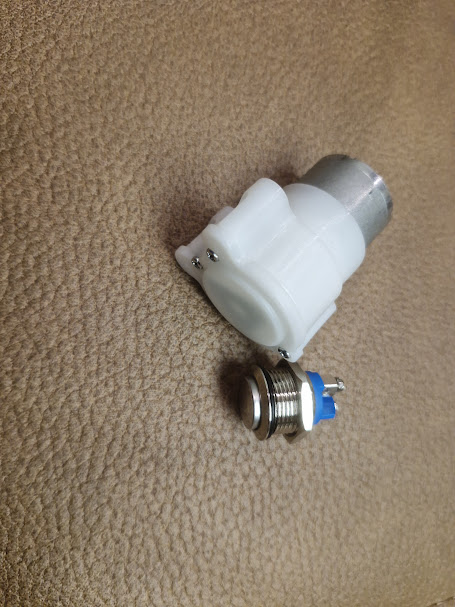

06.08.2025 в 21:43:50
Получил насос, подсоединил трубку от капельницы - совсем не сосет, только дёргается: 20250806_21044620250806_213916Непонятно, на какую трубку он рассчитан.

06.08.2025 в 22:23:15
Вадим М написал 06.08.2025 в 21:43
Получил насос, подсоединил трубку от капельницы - совсем не сосет, только дёргается: Непонятно, на .....
А воду? Начните с воды, увеличивайте концентрацию мыла.

06.08.2025 в 22:24:48
Мишутк, воду не сосёт. До мыла даже не дошёл. Видимо, специальная трубка какая-то нужна...
Мягкую, силиконовую, чтобы толщина стенки была такая, что в зазоре между роликом и стенкой трубка была сплющена. Вроде как это очевидно, и это обсуждалось в теме. И что не на первую попавшуюся.

06.08.2025 в 23:04:00
Я думаю силиконовый шланг. У капельницы шланг жёсткий, не сменяется герметично. В принтерах на такой насос идут силиконовые шланги.

06.08.2025 в 23:04:06
BV, какую-то конкретную трубочку можете предложить?
