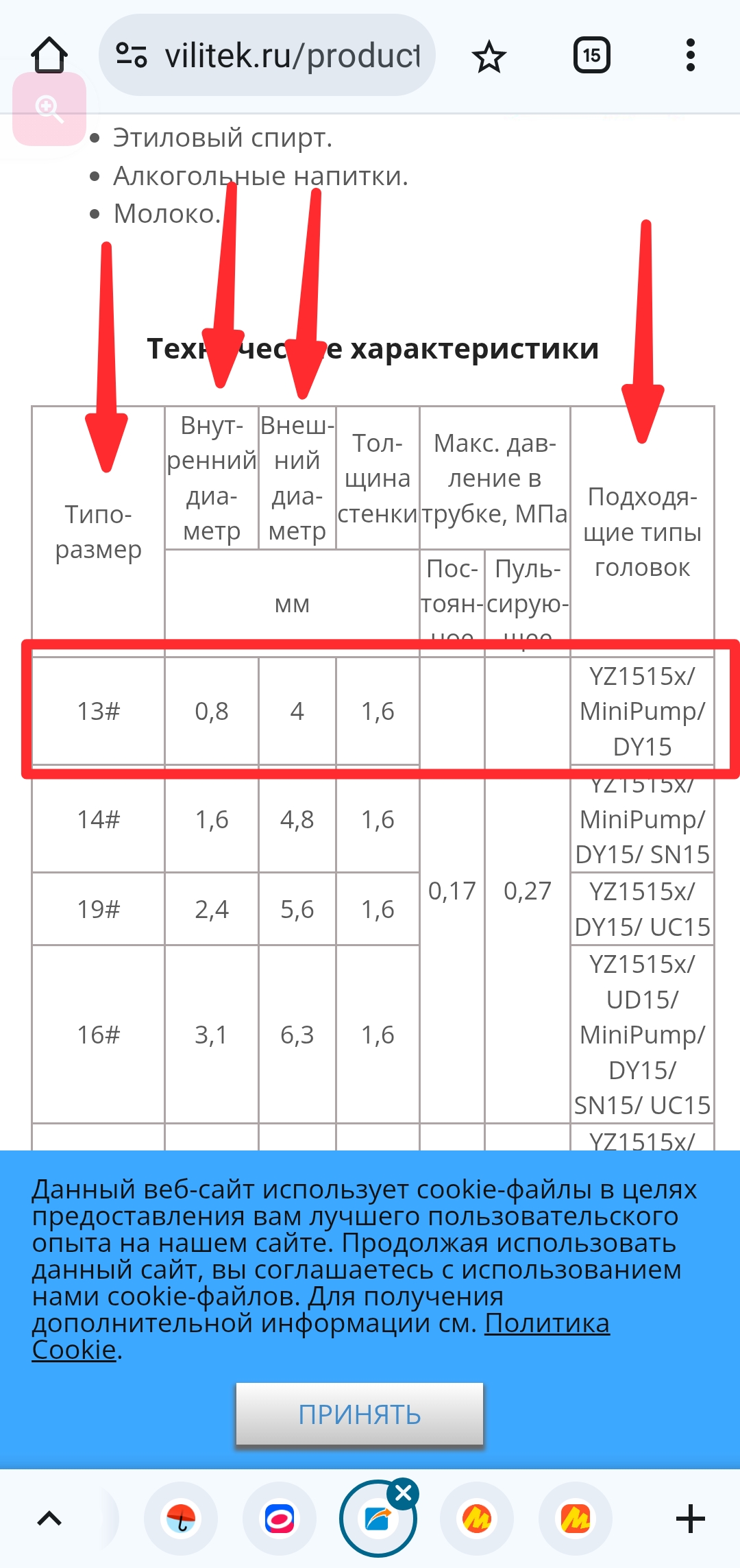

Можно вот ТУТ покапаться
Сообщений: 139645
06.08.2025 в 23:41:16
Вадим М написал 06.08.2025 в 23:11
Да, конечно, 3 мм и 12 мм соответственно
Толщина стенки 1.5мм, диаметр 12/3.1415= 3.81 мм
Для трубок обычно используют ID - внутренний диаметр , 1мм OD - внешний диаметр , 4 мм

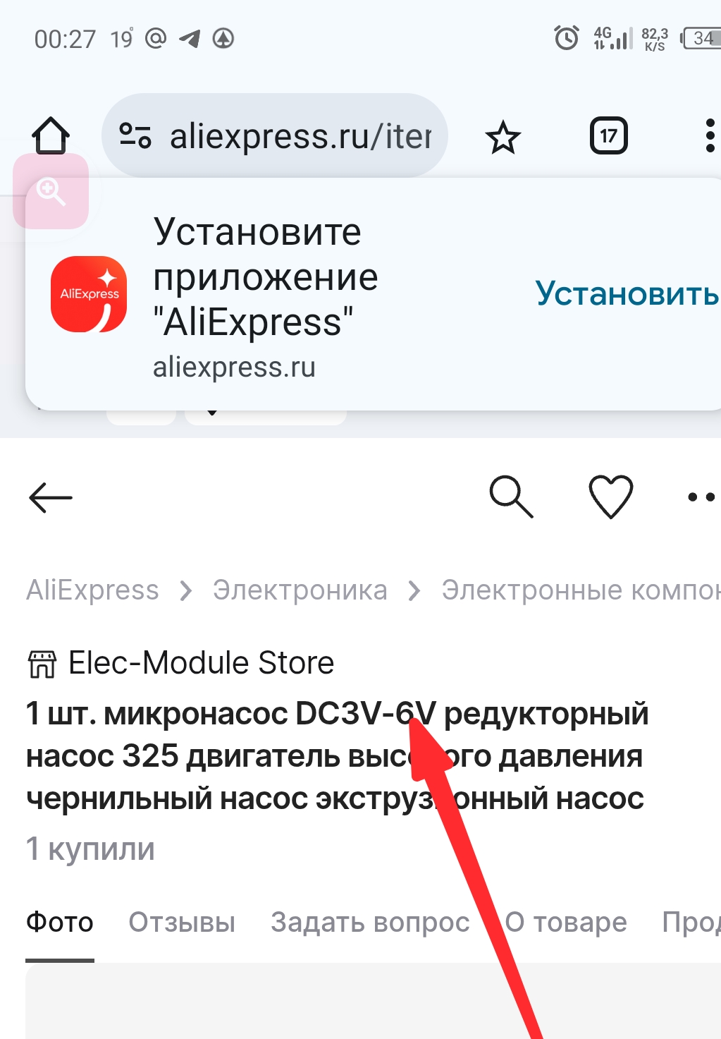

Вадим М написал 29.07.2025 в 20:02
Ясно. Значит, трубка должна быть какая-то специальная
Интересно, это другой человек писал?)
Сообщений: 139645
07.08.2025 в 00:29:31
Вадим М написал 06.08.2025 в 23:13
3,6 и 5 В соответственно
Screenshot_20250807-002727 Блок на сколько, А? Может проведать по напряжение под нагрузкой...
