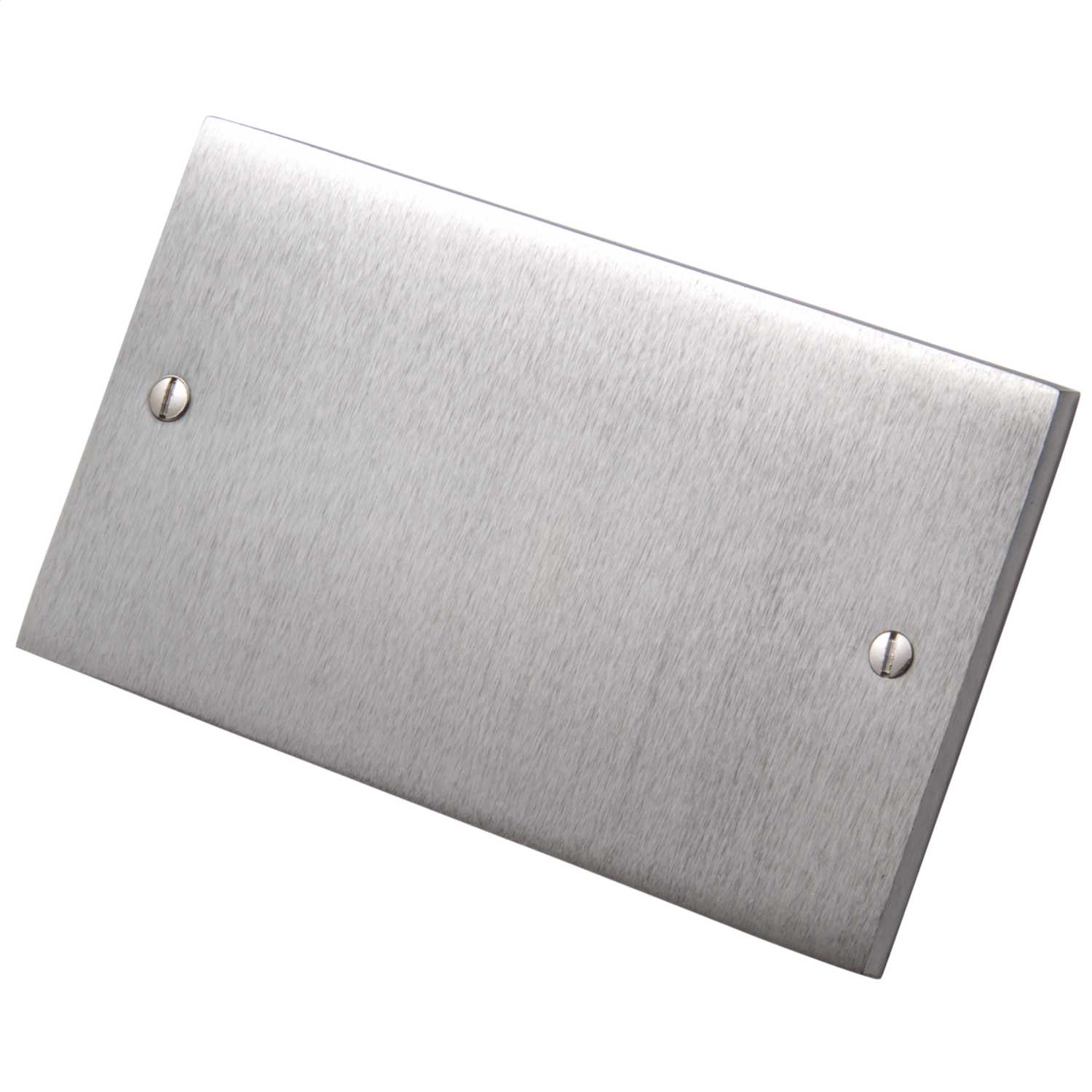

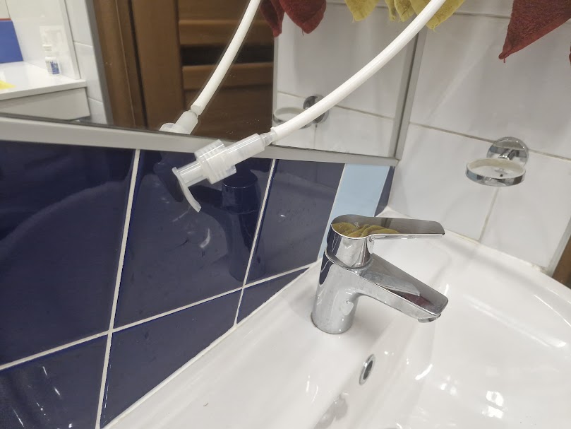

Пока решил остановиться на механическом способе - от чего вначале уходили: 20250810_015754Теперь думаю, как встроить в стену: нужна какая-то металлическая блестящая пластина декоративная для панели, к которой будет крепиться дозатор. Что-то типа такого:image

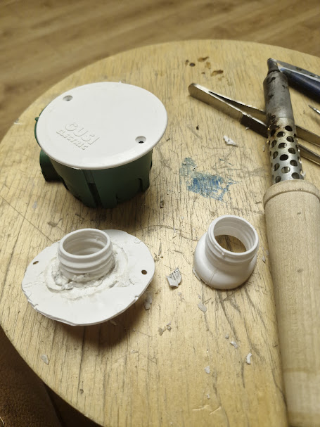

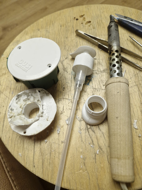

Проработал конструкцию крана. В подрозетнике будет закреплён насос от обычного дозатора. Для этого к крышке подрозетника надо как-то закрепить горловину с резьбой. Хотел припаять - не получается - расслаивается. Есть у кого-то мысли, как закрепить, или где взять горловину с плоской и достаточно прочной площадкой? Эстетика не важна, сверху всё это закроется декоративной крышкой. 120250905_002713

Может быть, снять с горловины гипсовую форму и отлить водопроводным полипропиленом? Вроде бы шестерёнки так изготавливают. У кого-то есть опыт, получится так?

Возможно на Пэт бутылках похожая резьба.
Вадим М написал 05.09.2025 в 00:43
https://market.yandex.ru/cc/7XabTq
Площадку любую сделать

От горловины должна в этом случае отходить плоская площадка, чтобы прочно прикрепить к крышке. Пока такую не нашёл.
Абсолютно идентичная
Нет, это не то. Основная мысль моего решения - использовать дозатор, который в случае выхода из строя (что случается нередко) можно было бы легко заменить на аналогичный от бросового флакона из-под жидкого мыла, коих в наличии тысячи))

Нет, это не то.
См картинки по ссылке - там обратный клапан для длинной трубки.
Вадим М написал 05.09.2025 в 11:15
Погреть воротник горла от бутылки и сделать плоским. Зажать между двумя шайбами размером с подрозетник шайбы соединить винты гайки

Попробую, спасибо. Но я думал, что при нагреве пластик бутылки сжимается, как термоусадка...
Да. Но зажимать и греть. Можно звездочкой разрезать воротник. И бутылки есть разные...есть ближе к шару сверху

BV, Вы имеете в виду, зажимать шайбами и греть? Подогрел - подтянул болты, снова подогрел..?
Да
