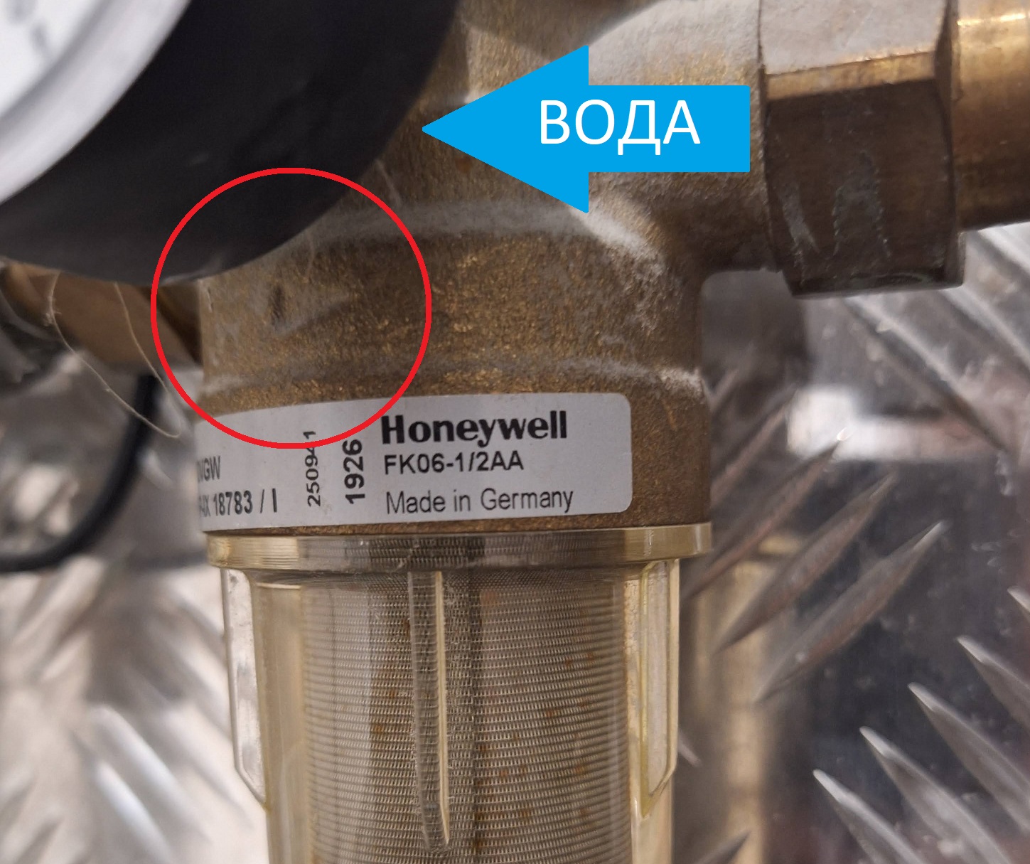

Добрый день!
Самопромывной фильтр с редуктором Honeywell FK06-1/2 внезапно и резко перекрывает воду.
Симптомы следующие. Пришел домой, а холодная вода совсем не течет. При этом стрелка на манометре фильтра-редуктора показывает 3. Перекрыл воду на стояке и оставил на ночь как есть. Утром на манометре давление 0. Открыл кран промывки фильтра-редуктора и потом открыл запорный клапан на стояке. Вода пошла (и из промывки в канализацию), и в сантехприборы (умывальник, душ и т.п.). Стрелка на манометре при этом около 2 (что, думаю, логично, так как идет разбор воды). Оставил протечь воду в кране умывальника. Вдруг внезапно через пару минут фильтр-манометр с характерным щелчком заблокировал подачу воды. И дальше ни в какую.
Перекрыл стояк. Прошло полчаса, давление упало почти до нуля. Повторил все так же: открыл стояк, вода пошла, потом фильтр-манометр опять через пару минут резко с характерным щелчком перекрыл воду. После этого он не пускает воду и через промывку в канализацию.
Что может быть причиной и что делать? Вышел из строя фильтр-редуктор? Менять / чинить / чистить?
Буду рад добрым советам.filter-min

denimed, стрелка на фильтре как направлена?)

Да, похоже, мне неправильно поставили фильтр. Вода течет справа налево, а стрелка на корпусе направлена слева направо. Разобрал фильтр, Окалина вся собралась внутри сетки, а не снаружи. Буду менять направление.filter02-min

"Что и требовалось доказать")
Зато красивый лист металла сзади...) Кто делал это все...? Сделайте полное фото - может еще что вверх ногами...

BV, спасибо большое за подсказку! Развернул фильтр все проблема решилась.
Так и было. )) Перевернули кран гигиенического душа, обсчитались в количестве отводов в гребенке и подключили водонагреватель через отдельный тройник без запирающего крана для. Это я выявил. А вот про фильтры не подумал.
Проверил фильтр на горячей воде - нормально. Фильтры грубой очистки тоже по стрелке.
