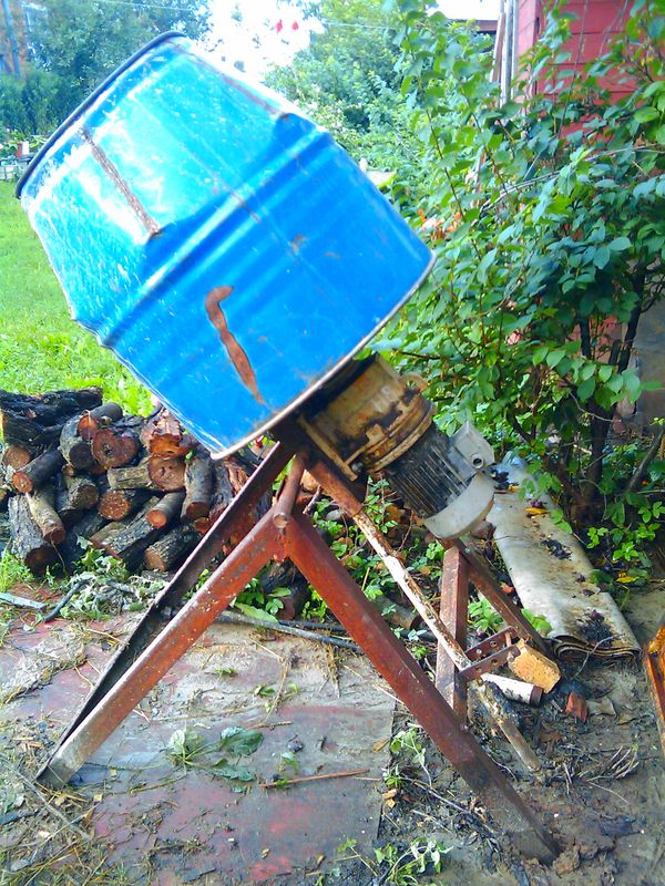

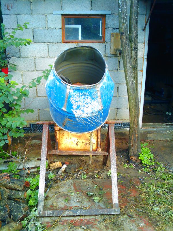

Добрый день!
Сделал мешалку на 150 литров типа тачки и с механизмом опрокидывания (фото сейчас нет, но идея та же, как уже приводилась на форуме). Очень хотел применить в конструкции маховик + бендекс, но за неимением времени поставил б/у-шный червячный редуктор. Двигатель 0,75 кВт, 1500 об/мин, редуктор 1/60. Бочка насажена на вал редуктора (Д 20мм.) и подкреплена двумя опорными роликами. Но вот есть сомнения относительно долговечности редуктора. Все работает пока плавно и хорошо, но долговечен ли редуктор такого типа (фото не моего, но такого же)?
Редуктор от зернодробилки с межосевым расстоянием 125 диаметр обеих валов 20мм. Для новых таких же гарантируют крутящий момент около 200 Нм, а в моей мешалке, по моим расчетам, будет требоваться около 60 Нм при полной загрузке. Мешалке предстоит большая работа около 10 кубов бетона за неделю.
Редиктор перебирал - шестерня и червяк целые, нещербленые. Наложил свежего литола.
Если кто применял такие редукторы, подскажите. Спасибо!

Мужики, кто имел дело с червячным редуктором, насколько он может быть надежным. У меня работает пока тихо и не греется, но утверждают, что такие редукоры должны греться (на многих даже есть радиаторы). Посоветуйте, может не стоит беспокоиться и редуктор работать может долго?

Alexhunter написал : Мужики, кто имел дело с червячным редуктором, насколько он может быть надежным.
У меня несколько б.мешалок с червячными . Работают без проблем . Греются в меру . Только на днях один загубили ,совсем без масла гоняли (шестерне копец :( ) . Теперь все буду заправлять смесью литола и нигрола .
