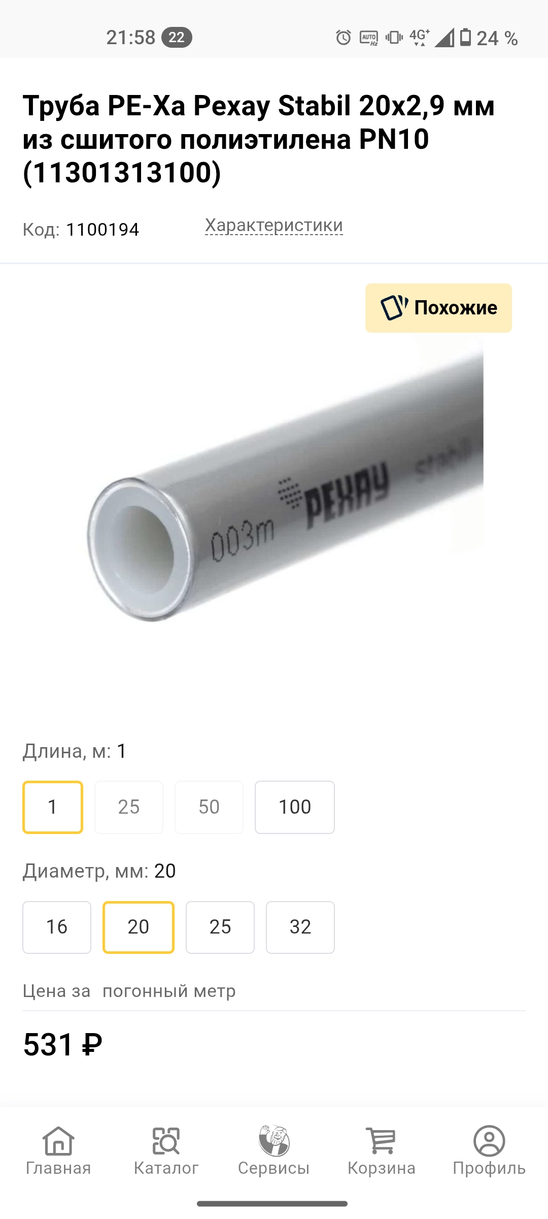

cateh
cateh
Регистрация: 21.07.2025
Сообщений: 323
28.08.2025 в 21:59:58
ВТБ! написал 28.08.2025 в 11:56
Лучше PEX, где слой алюминия снаружи трубы.
Типа того?
1000006079
ВТБ!
ВТБ!
Дилетант
Сообщений: 28267
28.08.2025 в 22:37:46
cateh написал 28.08.2025 в 21:59
Типа того?
Только другой марки и по разумной цене.

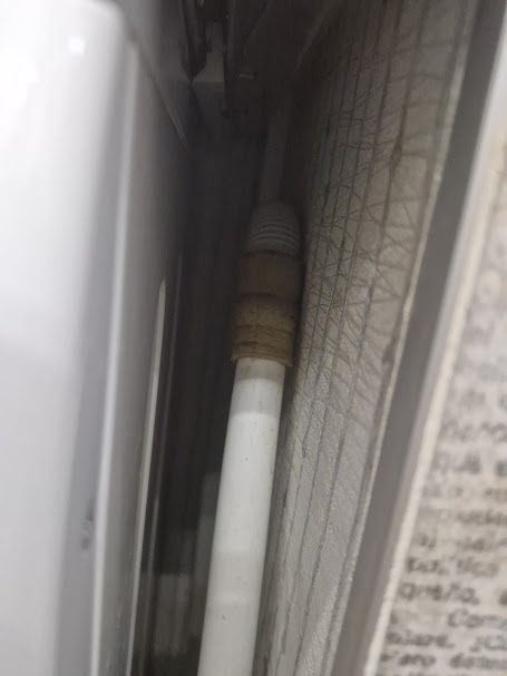

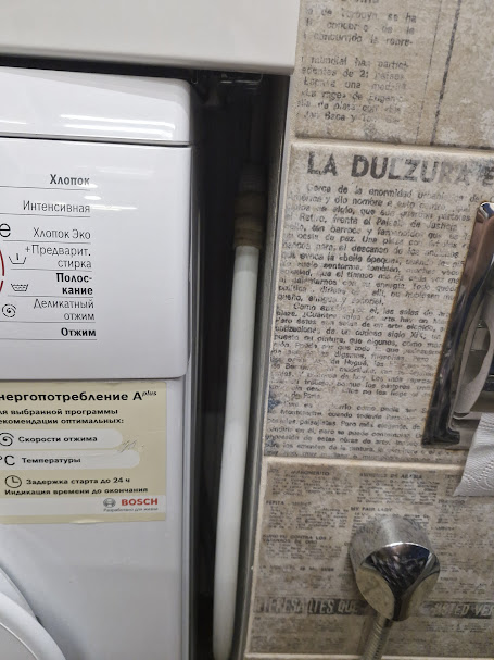

Вадим М
Вадим М
Регистрация: 09.03.2011
Сообщений: 9806
28.08.2025 в 23:14:38
Вот у меня пятый год стоит МП, и уверен, простоит ещё с десяток лет: 20250828_23105320250828_231100 А у Пексов всяких просвет намного уже, будет помпа перегружаться.
